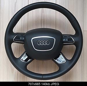

Версия 9.42, добавлена поддержка автономной работы кнопок руля AUDI А6С7, А7, А8 4Н (AUDI А4В8, А4В9, Q7) с 2012г. по шине LIN.
Так же реализован алгоритм работы подогрева руля по температуре встроенного термодатчика.

Подключение, руль:
коричневый - GND
красный - +12V
сиреневый - шина LIN
Подключение, шина:
X5/8 и X5/10 вместе - шина LIN, необходимо подключить резистор подтяжки 1К между шиной и +12V
Подключение, обогреватель руля:
X5/7 и +12V - обмотка реле включения нагревателя
Нормально разомкнутые контакты реле, один через предохранитель 10...15А к +12V, второй к элементу нагревателя.
Так-же можно поставить P-MOSFET с током коммутации не менее 10А.
