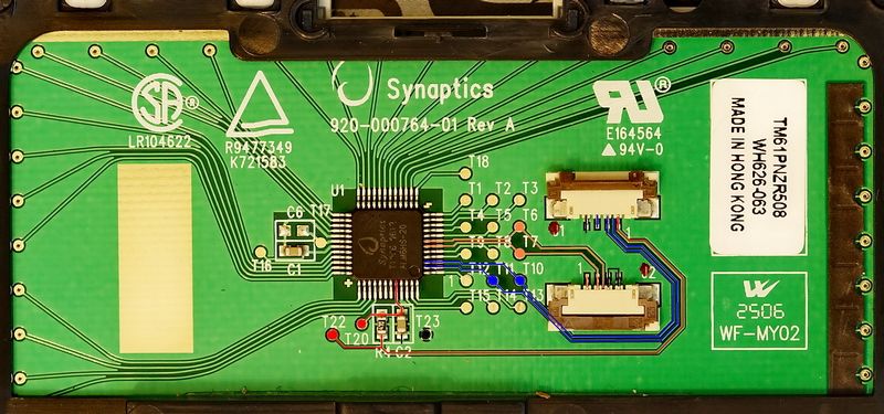

Версия 9.38 добавлена поддержка PS2 тачпада от Synaptics или аналогичных.

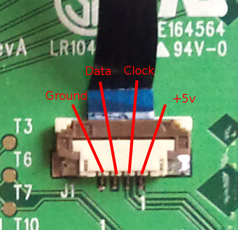

Видео в шапке, подключение:
X6/1 - +5V
X6/5 - CLK
X6/6 - DATA
X6/4 - GND
В ПО оболочки настройки на нижней вкладке PS2 выбрать модель тачпада, множитель скорости перемещения и записать конфигурацию в контроллер.
