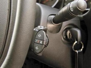

Версия 9.34 добавлена полная поддержка (включая энкодер сзади) под рулевого джойстика от Renault на 6 кнопок:
Размер: 26.1 КбНазвание: renault2.jpg
Пример конфигурации RenaultJoy.zip.
Для подключения используется 3 канала резистивных кнопок и 5 резисторов одинакового номинала 1К.
Подключение первого джойстика на фото:
(6) Черный к X3/3
(5) Красный к X3/4
(1) Коричневый к X3/5
(3) Желтый через 500 Ом (два параллельно включенных 1К) к X3/6 (масса)
(4) Зеленый через 1К к X3/6 (масса)
(2) Голубой через 2К (два последовательно включенных 1К) к X3/6 (масса)
Подключение второго джойстика на фото:
(5) Коричневый к X3/3
(4) Оранжевый к X3/4
(6) Фиолетовый к X3/5
(1) Зеленый через 500 Ом (два параллельно включенных 1К) к X3/6 (масса)
(3) Розовый через 1К к X3/6 (масса)
(2) Белый через 2К (два последовательно включенных 1К) к X3/6 (масса)
Для настройки необходимо нажать все кнопки поочередно и передвинуть колесико энкодера как показано на видео.
Все кнопки джойстика поддерживают как короткое, так и длинное нажатие.
Возможны и события при нажатой любой кнопке + переключение энкодера.
