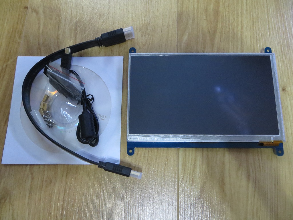

Ради интереса заказал такой комплект на алиэкспрессе за 45.80$.
Как по мне, так очень бюджетно.

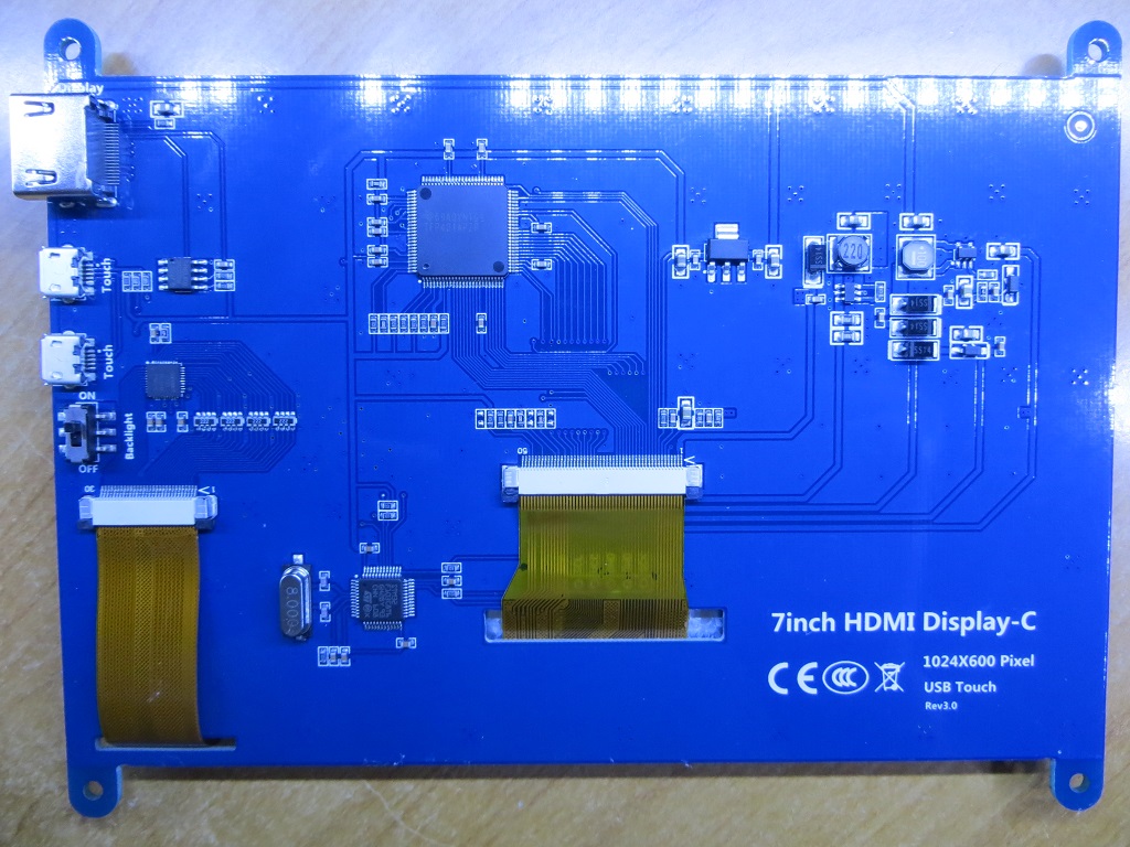

Название дисплея не видно, углы обзора хорошие. Судя по разводке на нее идет 24 бита, т.е. цвет 8 битный.
Дисплей ну очень похож на CLAA070NQ02 XN.
По крайней мере по размерам, числу пин на шлейфе и подаваемым напряжениям:
Подсветка: 9.3V 165mA ~ 1.5W только тут не подходит (3 LED последовательно и 8 таких линий в параллель).
Питание: 10.68V, -7V, 16.3V, 3.3V
HDMI->панель конвертор TFP401APZP от TI.
Драйвер подсветки выполнен на PT4103.
DC/DC питания матрицы выполнен на TPS61040.
Сам тач 30 пиновый, контроллер GOODIX GT811, USB контроллер выполнен на STM32F103C8T6 что не может меня не радовать.
Как регулируется яркость и остальные параметры пока не понял.
Включение мгновенное, может питаться прямо от USB разъема, ток как видно на видео менее 500 мА, из-за длинного USB кабеля хаба напряжение просело до 4В, но все работает...
Мультитач под windows 10 работает, 5 нажатий.
В андроиде понятно, что не работает, но это поправимо.
По HDMI принимает только натив 1024x600, для андроида без возможности выставить такое разрешение не подходит, изображение тупо обрезается.
