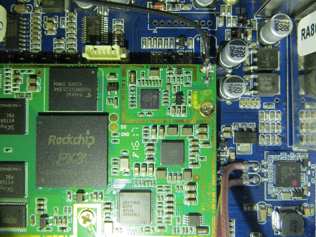

Плата с CPU

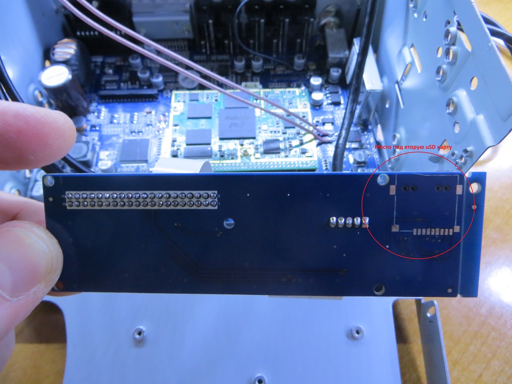

Недоработка + странные места для uSD карт
