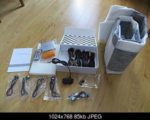

Итак, приехало сие чудо (система кругового обзора).
Комплект:

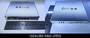

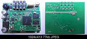

Сама коробочка/потроха

RAM H5TQ4G63AFR 2 штуки - выходит 1 гигабайт.
Проц неизвестен... Со слов китайцев 4-х ядерный, но как им верить

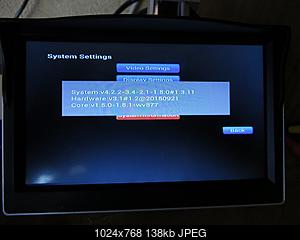

Хех, а девайс то на андроиде 4.2.2
