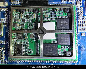

Потроха под экраном... на процессоре термопроводящая китайская резина...
ОЗУ 1 Гиг, памяти 8 Гиг

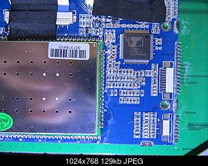

Часть платы магнитолы

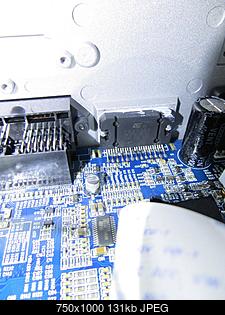

Аудио процессор TDA7719 и усилитель, ну хоть TDA7388

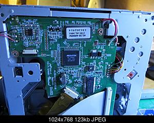

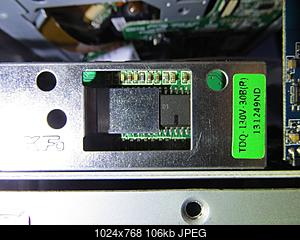

DVD привод

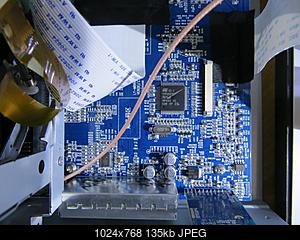

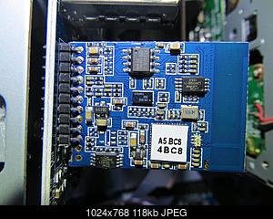

Блютуз

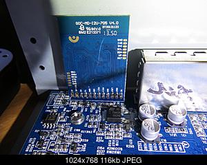

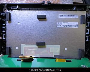

Дисплей HannStar HSD080IFW1 контраст 800, яркость аж 600 cd/m2 тут еще данные.

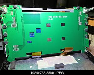

Задница

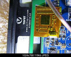

Контроллер емкостного тача на FT5316DME от FocalTech
