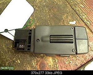

вопрос к автору
есть штатная магнитола (мр3) со штатным подрулевым джойстиком -авто-рено дастер
хочу поменять голову на 2-дин с мультимедией +навигация
вопрос -возможно через ваш контроллер согласовать штатный джойстик и чудо китайской электроники -у них обычно 2 провода на кнопки идет
схема штатного джойстика
Не вопрос. Делал знакомому версию под такую хрень:
При этом используется его штатный 6-контактный разъем без каких-либо внешних элементов. Работают ВСЕ кнопки и вертелка.
Но при этом контроллер не будет поддерживать тачскрин, потому как его контакты пошли на обработку этого чуда.
Если прицепить внешние резюки как в предоставленном доке - то все тоже будет работать...
