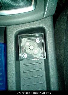

Идем в машину, примеряемся к небольшой нише между передними сидениями:

Сверлим два маленьких отверстия под саморезы, и широкую прорезь - под шлейф:
Крепим нижнюю часть корпуса. Держится мертво!
