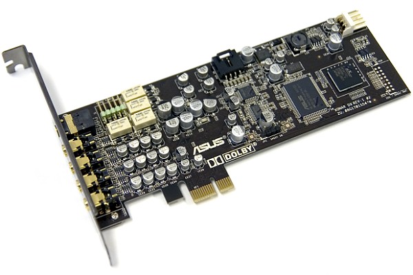

Так как я обманулся с выбором материнкской платы, когда её принес из магазина и раскрыл коробку обнаружил что SPdif на нету, прикупил звуковую плату
Разместил все это добро в таком корпусе изготовленным Stasik
