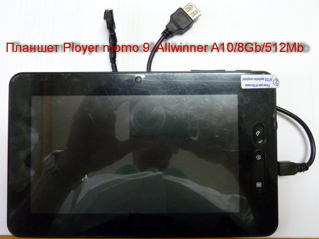

Собственно 7 дюймовый планшет Ployer momo9 с минимальными доработками. Выведено внешнее питание (штатный разъем подключения зарядника очень «хлипкий») и пара проводников от контактов кнопки Power для организации просыпания-засыпания планшета по наличию-отсутствию АСС.
Название: 02 Планшет.jpg
ID:	28339 Нажмите на изображение для увеличения
Название: 03 Планшет (тыл)2.jpg

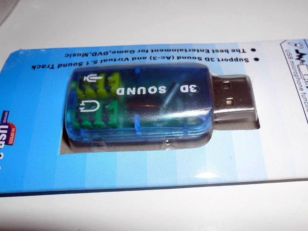

USB Audio. Приобретено 3 внешних USB Audio: нонейм за 1,5 бакса, типа «брендовый» "SoundBlaster Play!" и плата DAC на PCM2704 (еще едет почтой из Китая). Никакой разницы между нонейм и "SoundBlaster Play!" не ощутил. Но ощущается отличие в лучшую сторону у обеих звуковух от выхода на наушники планшета.
Название: USB Audio Noname.jpg
ID:	28343 Нажмите на изображение для увеличения
Название: 14 USB Audio2.jpg

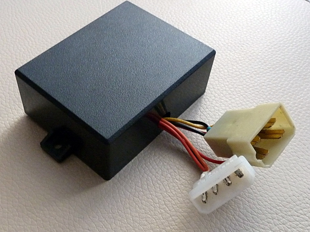

Для «нажатия» кнопки Power классическая схема на К561ЛП2. При появлении – пропадании АСС реле на секунду замыкает контакты кнопки Power планшета.Тут масса вариантов, можно и микроконтроллеры. Мне привычней и надежней два реле, два транзистора и одна К-МОП микросхема.
Получилось так:
ID:	28351 Нажмите на изображение для увеличения
ID:	28352 Нажмите на изображение для увеличения

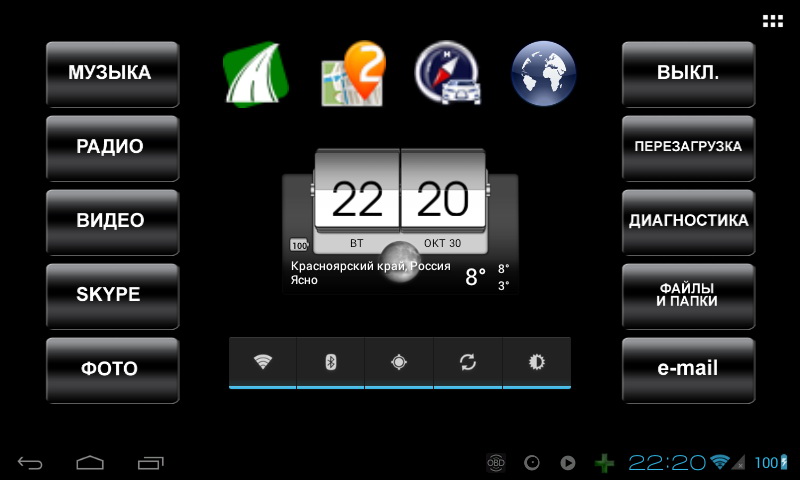

9. Оформление рабочего стола: Desktop VisualizeR

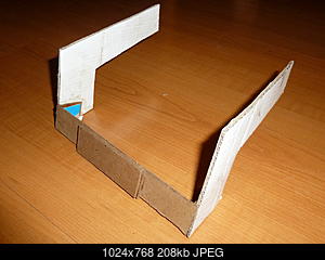

Инсталяция – это громко сказано. Одной из задач было не «дорабатывать напильником» торпеду. Было решено пожертвовать целевым назначением «бардачка» под штатной магнитолой. Для крепления был придуман кронштейн из трех деталей. Изготовлен из пластика (использована нижняя часть старой клавиатуры). Для закрепления планшета на кронштейне использована лента застежки-липучки. Верхним краем планшет входит под нижний край панели магнитолы куда подклеен кусочек уплотнителя для окон, чтобы планшет не дребезжал.
Вот макет кронштейна из картона. И вот готовый кронштейн в машине.

Скрин рабочего стола.
