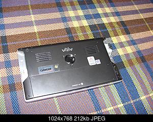

В итоге получилось вот это:
как оказалось вполне жизнеспособная идея.

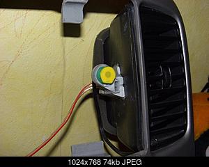

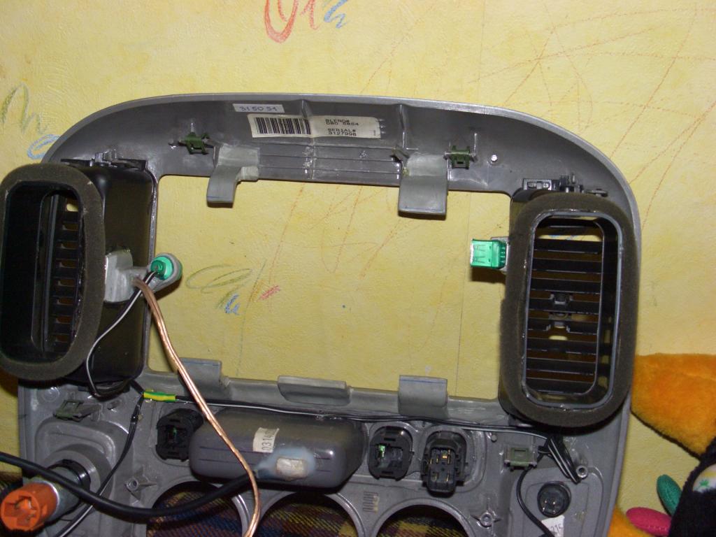

в центральную консоль, по тому же принципу интегрированы ответные куски разъемов и электромагнит:
для пущей легкости при вставке компа углы разъемов чутка скруглил, но и без этого все входит и выходит практически без усилия. + держится на разъемах вполне сносно не выпадает.

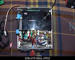

В корпусе спрятано:
Звуковуха, 2 усилителя, они у задней стенки на радиаторах, там же 2 кулера, маленькие и громкие блин. Может кто посоветует какие взять, чтобы и по размерам подошли и желательно беззвучные были.

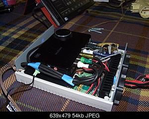

под звуковухой расположен второе питание, конкретно для компа, и usb хаб.

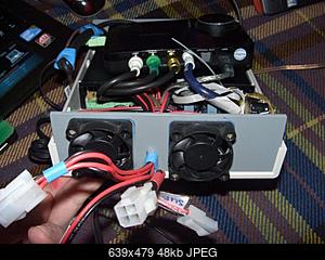

Все провода: Передние, задние и вуфер выходят между кулеров.
