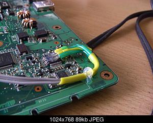

У меня взят звук с внутреннего выхода на колонки и выведен крест накрест на передние и задние колонки авто. Вообщем по первости было ничего, но потом напал на статью про кодек ALC626 и оказалось, что он умеет гораздо больше, чем 2 каналла, вплоть до SPDIF! Приятно прошивку под это дело умельцы уже поправили, казалось бы дело за малым - вывести 3 провода с самой микросхемы...
И вот тут у меня произошел затык, причем надолго .-)) попытался я, с наскоку, и тутже убил ноги у микрухи и дорожки на плате .-)))) на все ушло 3-5 минут. комп остался без звука.
(тут надо сказать, что в радиоэлектронике я невзубногой, и раньше паяльник в руках почти не держал, а о том, чтобы паять микросхемы вааще не думал.)

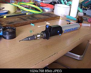

Потом начал думать, приобрел 3 или 4 паяльника, от 20 до 60 ватт, на паяльную станцию денег пожабил, хотя кто знает 4 паяльника стоят вполне соизмеримо .-)))) вообем ничо не получалось. Реально задумался брать паяльную станцию, тыщ за 5-6. Но в сети обнаружил инфу про газовые паяльники и загорелся. Купил вот такой агрегат:

и оказалось, что это мегавещь! быстренько сдул с платы не нужные разъемы, и с пайкой проводков к микросхеме дело тронулось.
Методом тыка было изготовлено дополнительное жало:

и оказалось, что все просто (при наличии хорошего инструмента).
вот, что получилось:

Короче Дремель форева, по крайней мере паяльник.
маленькое пояснение: на новой матери(купленой, взамен испорченой) пока не паял, решил потренероваться на убитой и выложить тут. Если есть критика у мастеров, готов принять. Может я чо не правильно сделал, или для таких работ какието спец. технологии есть - подскажите, я буду благодарен.
