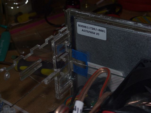

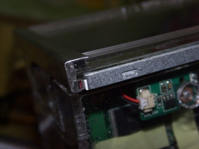

Поподробнее про рамку:
Рамка состоит из 3х склееных слоев оргстекла. Средний и задний слои внизу не замыкаются - получается щель, через которую и вставляется матрица.
Внутри матрица слегка поджимается уплотнениями наклееными на тачевое стекло

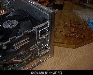

И основное крепление сзади. Жестяные скобы (не знаю как их назвать), которые крепят рамку к корпусу, так же прижимают и матрицу.
крепление может показаться хлипким, но это не так. Ни вибрация ни более серьезная тряска не сдвинули матрицу внутри рамки ни на миллиметр, а для того, чтобы вынуть ее из рамки приходится ставить распорку на прижимы иначе и руками ее не сдвинуть. Правда самому эта конструкция не очень нравится, но в этом проекте переделывать не буду.
