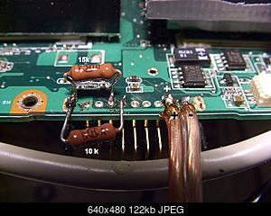

Вопрос не понял, о каком резисторе идет речь? Если о тех что иммитируют аккумулятор, то такие, мощностью 0,125 Вт. А питание напряжением 8,3В - минус на 1 вывод, плюс на 2.
Vic58, ай нид хелп .-)
подаю питание и ничо, что я делаю не так?
не пинать за мазню
