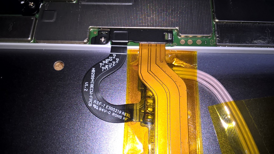

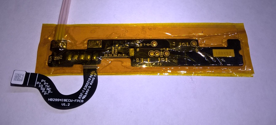

"Плюс" паяем на контроллер батареи, "минус" на "массу" на мат.плате (на корпусе USB разъёма истинная масса). Напряжение на NSD выставляем 4,4-4,6V (замеры делаем не на самом NSD, а на контроллере батареи). Сечение проводов минимум 0,75 мм.кв.(или больше, складывая параллельно несколько проводников , что бы не увеличивать общую толщину).
На фото ниже каждая линия питания состоит из трёх проводов сечением по 0,35мм.кв., что в сумме даёт чуть больше 1мм.кв.
http://pccar.ru/attachment.php?attac...2&d=1594504929
