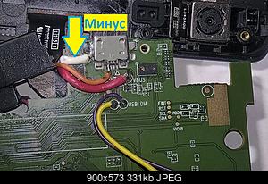

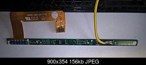

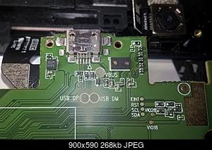

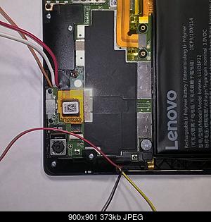

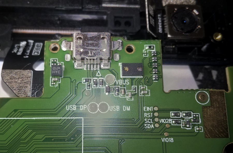

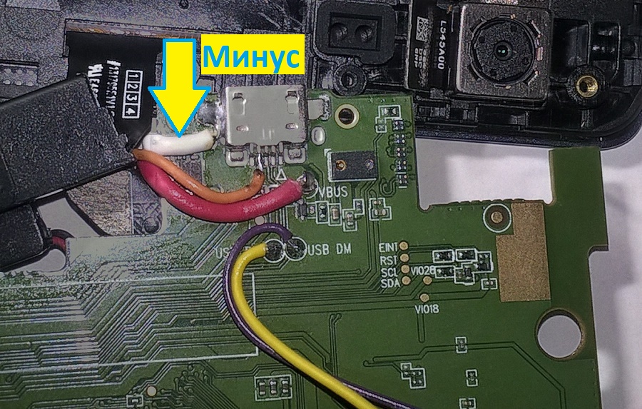

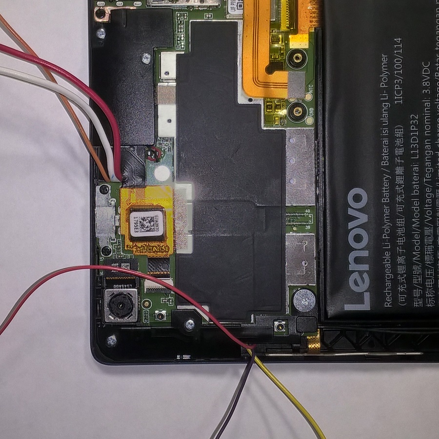

Подключение питания на Lenovo TB3-850M во многом похоже на подключение Samsung Galaxy Tab S 10.5 SM-T805. Батарея удаляется, контроллер остаётся (только потому что имеет специфический разъём на гибком ленточном шлейфе и припаивать к шлейфу провода не совсем удобно). К контакту "плюс" на контроллере припаивается провод, который подключается к положительному выходу внешнего DC-DC преобразователя. К контакту "минус" на контроллере ничего не припаиваем. "Минус" от DC-DC преобразователя припаиваем к общей "массе" на материнской плате планшета ( корпус microUSB разъёма). Напряжение питания планшета 4,5В.

При таком подключении значок заряда батареи показывает 100% и соответственно планшет работает постоянно.
Датчика Холла в планшете нет (во всяком случае я не нашёл). Управление по "обнаружению подзарядки на USB" и одновременная работа OTG у меня не получилась. Управление по нажатию кнопки питания (коммутируется центральный пятак на "массу") и последующая коммутация OTG с небольшой задержкой (если есть блок питания с минимальными признаками интеллекта, то управление возможно полностью автоматизировать). "OTG" нужно обязательно отключать - в режиме "сон" потребление 60 - 90 мА, а если еще в шнурке флешка, то и все 180-200 мА. При отключенном OTG - примерно 20 мА ("спит" планшет "нервно" - что-то периодически раз в 10-20 минут пытается сделать и от этого потребление резко (в течение секунды) скачет до 100 мА и тут же падает до 20 мА). При первом включении и начале загрузки собственное потребление планшетом "скачет" до 1.2А. В момент работы потребление не превышает 500-800 мА.

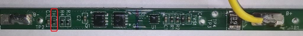

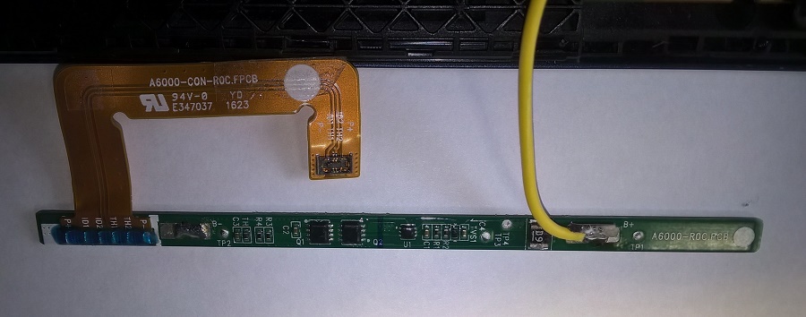

Добрый день, не подскажете где именно терморезитстор на контроллере? Батарея удалена, но при внешней температуре 28+, планшет ругается на перегрев батареи и вырубается. Заранее благодарен
Auslender2015 вне форума   Ответить с цитированием
Старый 20.07.2020, 23:08   #9
Сообщений: 2,669
Термистор обозначен, как "TH".

Если контроллер отличается внешним видом или обозначением элементов, то термистор можно определить, составив карту сопротивлений всех резисторов, замерив их сопротивление на контроллере. Затем поместить контроллер в морозилку на 30 мин. и снова сделать замеры. Тот резистор, чьё сопротивление значительно измениться в ту или иную сторону и есть искомый термистор.
