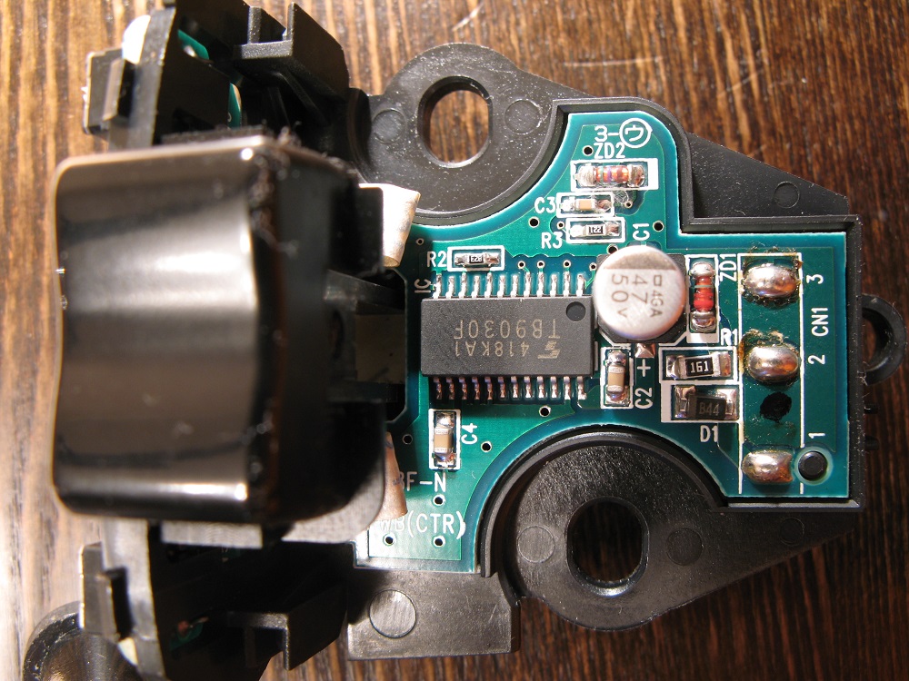

У меня такой же авто. И сдается мне, что у нас не резистивные кнопки.
Тоже планировал сотворить нечто подобное, но "уперся" в данную проблему когда добрался до внутренностей.
До конца пока не разобрался, но там стоит микруха TB9030F. Что за "зверь" такой понять не могу т.к. даташит на нее к сожалению найти не смог. Остается надеяться, что это некая резистивная сборка.

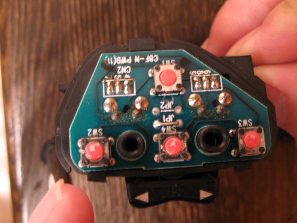

Mahatuk 15.01.2014 21:49
Вложений: 2
Внутри выглядит (у меня по крайней мере) вот так:
Вложение 34363
Вложение 34364
Это я к тому, что может увидев кто-то поможет определить как это работает.

AmNik 16.01.2014 01:21
Сообщение от Mahatuk (Сообщение 283514)
Согласен, не проблема. Но сдается мне, что после этого регулироваться будет только громкость CarPC. А вот магнитола штатная боюсь тавой... не отреагирует.
А нужна ли штатная магнитола? ЕЕ можно оставить край как усилитель - и то не лучший вариант.....
Чтобы плату кнопок не портить - вытравить новую в размер и все дела......
Неужто Вы думали, что подключив штатные кнопки через адаптер к нексусу у вас останется возможность управления штатной магнитолой?

Я вот думаю, что в данном случае автору может не стоит заморачиваться по поводу адаптера. Если оставлять штатную, то возможно стоит подумать о том, чтобы организовать на штатной вход (варианты решений есть) ко входу подключить Нексус. Тогда весь остальной функционал останется в рабочем состоянии (кнопки на руле и на панели).
