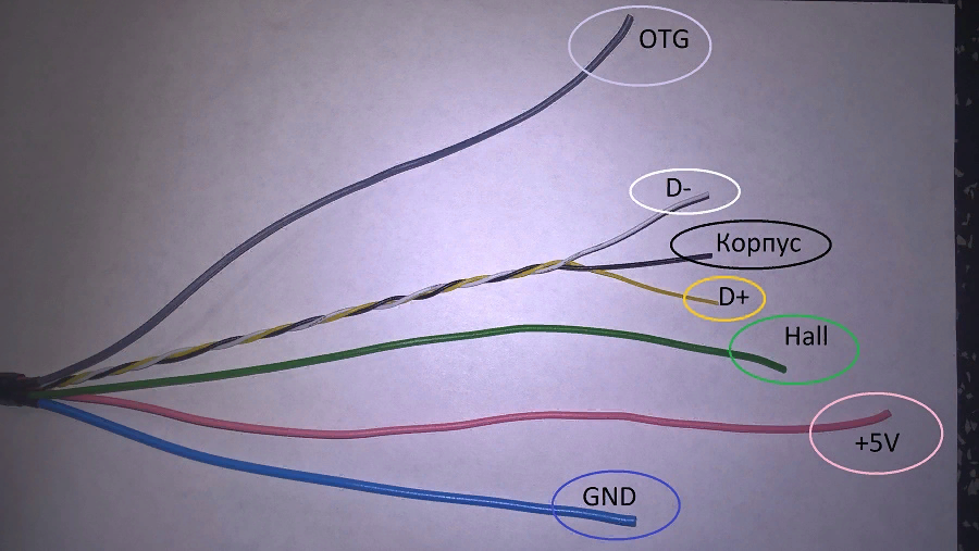

skanch 07.06.2018 18:51
Вложений: 1
Сообщение от youstm (Сообщение 402850)
спс, но там показывается как сделать именно под штатный micro usb... на плате распайка длиннее провода...
Вот так должен выглядеть кабель после подготовки для распайки внутри планшета.
Вложение 49844
Чем короче проводники - тем лучше, но уверенно всё работает и при длине отдельных проводников 15 см.(проверенно).
Подключать к компьютеру нужно только один кабель - если распаян внутри, то только его. При параллельном подключении со стороны разъема micro USB стандартного дата-кабеля, как правило не работают оба...
oleg707 07.06.2018 20:30
Саша, а почему дата + и дата - без алюминиевого экрана, который и подключается на массу? По спецификации вроде нужно.
skanch 07.06.2018 20:36
Сообщение от oleg707 (Сообщение 402854)
Саму фольгу не подключить (не припаять) к разъему.Поэтому делают внутри каждой отдельной фольгированной "скрутки" проводник ( может быть в изоляции, как на фото выше -"корпус", но как правило-оголённый и внутри скрутки он "контачит" с фольгой по всей длине кабеля), который выполняет роль "экрана" витой пары (он-то и припаивается в стандартных разъемах USB-3.0 на общий "корпус" ). В нашем случае его вполне достаточно в общей "скрутке" с D+ и D- для нормальной работы кабеля в целом. Из HDMI максимальной длины делал 1.8м, недавно сделал из USB-3.0 кабель 1.5м - все работает (флешки и HUB-ы определяются).

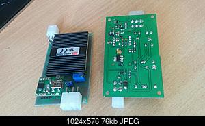

skanch 13.06.2018 11:00
Сообщение от shanay (Сообщение 403115)
... менять DC преобразователи нет необходимости? ...
Если не возражаете - тоже внесу предложение... У вас такой блок питания (который справа).
http://pccar.ru/attachment.php?attac...1&d=1521748381
На плате два электролита. Вполне возможно, что замена этих конденсаторов на некоторое время исправит ситуацию (если только проблема с морганием планшета не присутствовала с самого начала построения системы). Если будете делать по рекомендации oleg707, то электролит на линии питания планшета (судя по разводке платы - тот, который ближе к середине ) с платы все равно удалите (возможно, что со временем использования в машине они изменили свои характеристики и со своими функциями не справляются).
shanay 13.06.2018 11:14
Сообщение от skanch (Сообщение 403120)
На плате два электролита. Вполне возможно, что замена этих конденсаторов на некоторое время исправит ситуацию (если только проблема с морганием планшета не присутствовала с самого начала построения системы). Если будете делать по рекомендации oleg707, то электролит на линии питания планшета с платы все равно удалите (возможно, что со временем использования в машине они изменили свои характеристики и со своими функциями не справляются).
Да, который справа, но старой ревизии, возможно. Клемники зеленые, мне очень не нравятся, поскольку пришлось придумывать конструкцию, что бы они не выпадали. Белые, на вашей фотографии, наверно понадёжнее. Плюс у меня два синих подстроечника, а по фото 1.
Может раньше и не было проблем или не заезжал в такие места. Вы такие же блоки делаете?

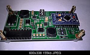

skanch 13.06.2018 11:19
Вложений: 1
Сообщение от shanay (Сообщение 403121)
Нет - я делаю другие блоки. В основе лежат микросхемы MP1584.
http://pccar.ru/attachment.php?attac...1&d=1521749312
Но попробуйте поменять электролиты - возможно проблема уйдет. Ниже, как вариант параметры конденсаторов HITANO, серия EXR, которые производитель рекомендует для использования в импульсных БП.

shanay 13.06.2018 13:36
Сообщение от skanch (Сообщение 403122)
Вложение 49892
Красивый у вас блок, с более понятной ардуинкой. Наверно на конец 2015 его ещё не было(
А случаем не напомните номиналы двух электролитов? Или не знаете и требуется все у себя разобрать.
skanch 13.06.2018 17:51
Сообщение от shanay (Сообщение 403134)
...А случаем не напомните номиналы двух электролитов? Или не знаете и требуется все у себя разобрать.
Напомнить не смогу-ваш блок видел только на картинке. Но рекомендую 2200 мФ на 25В, 35В или 50В. Здесь параметры и размеры конденсаторов Hitano EXR SERIES.
P.S. Немного перепутал напряжения электролитов: на выход достаточно от 10В и выше (меняется размер корпуса). Ёмкость, как рекомендовал-2200 мФ.
