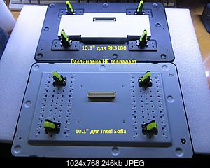

YAM1966 31.03.2017 11:42
Сообщение от millerpilot (Сообщение 385147)
Только при заказе необходимо уточнить к какой магнитоле экран нужен.
На проце RK3188 или Intel Sofia. У них распиновка разная.
http://pccar.ru/attachment.php?attac...1&d=1486906119
