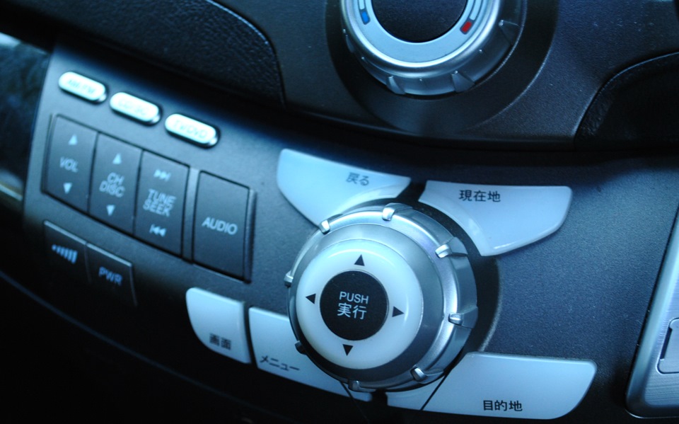

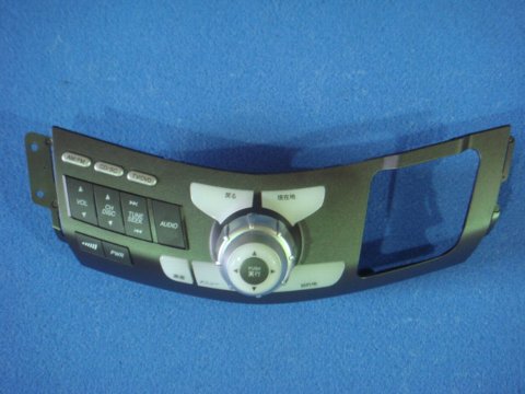

Версия 8.14 - добавлена поддержка блока клавиатуры и джойстика от HONDA ODYSSEY:
Вложение 41604
А так-же прием/передача ИК кодов пультов SAMSUNG.
Alex EX 13.11.2015 19:00
Сообщение от YAM1966 (Сообщение 343218)
Версия 8.14 - добавлена поддержка блока клавиатуры и джойстика от HONDA ODYSSEY.
Могу добавить что в самой панели управления мультимедия все клавиши левее Audio резистивные кнопки и сведены в три линии. Еще две линии резистивных кнопок на руле, их спокойно можно свести в одну. Т.о. возможен перехват всех кнопок панели и использования для своего устройства...
Такие же крутилки в Elysion Edix Odyssey.
kotya 14.11.2015 15:12
а где можно увидеть схему подключения к хонде?

Alex EX 14.11.2015 16:08
Вложений: 1
Сообщение от kotya (Сообщение 343393)
Мне схем не встречалось в сети может у кого и есть...
Я делал трасировку сам, назначение контактов и сигналы в них, все есть на бумаге (правда из меня художник никакой) есть распиновка доски управления мультимедия джойстика и схемы рулевых кнопок с номиналами. По Одиссею могу подсказать...
http://pccar.ru/attachment.php?attac...1&d=1447503158
Я внутрь лезть не стал, прицепился к разьему, поставил буфер на 555ТЛ2 получил данные от джойстика, дальше толковый програмист нужен...:yes2:

Alex EX 14.11.2015 20:38
Могу рассказать как делал я...
Поехал на разборку, нашел свою панель управления и купил... Разобрал и начал внимательно изучать... Непонятные места сфотографировал и спросил у тех кто понимает. Подал питание и сел "глазом" на шину... сфотографировал полученое... гуру подсказали что похоже на uart обмен (только инверсный) , поставил буфер и подключил к ком порту. Получил вменяемые данные при нажатии... Далее приобрел контроллер YAM , пока он ехал к его софту прикрутили поддержку моего устройства за что отдельная благодарность YAM1966:smile1:
Путь не самый прямой, но надежный... могу тестить все режимы на столе...
