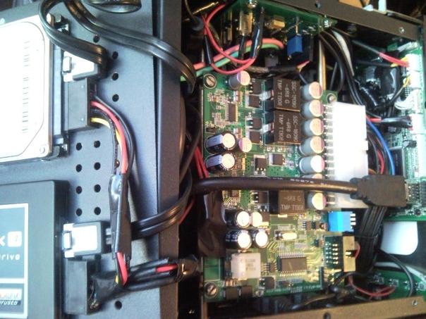

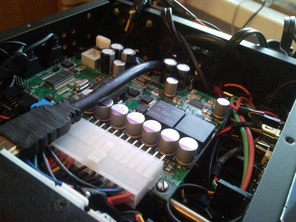

У некоторых пользователей возникли вопросы по поводу охлаждения и установки M4-ATX в корпус .Отвечу здесь.
Блок питания крепил над материнской платой на такой высоте , чтобы не мешал жестким дискам .Укоротил провода ( разъем M4-ATX находится над разъемом питания материнки).А разъем питания M4-ATX вынес на заднюю стенку.Все подключения сделал через PowerControl v.2.0(на фото он справа на боковой стенке).
По поводу теплоотведения,установил на заднюю стенку вентилятор 40мм.2 DIN предназначен для киа соренто . В нише ,где ставится 2 DIN проходят каналы кондиционера. Так в них просверлил отверстия для обдува корпуса.Так я решил проблему охлаждения .Вложение 29608

oops1 02.02.2013 14:36
Лета не боишься ? у меня торпеда летом бывает очень хорошо разогревается
leon64 02.02.2013 15:18
Два года стоял Navisurfer 2-DIN . Решил сделать апгрейд .Летом без кондиционера не езжу.
