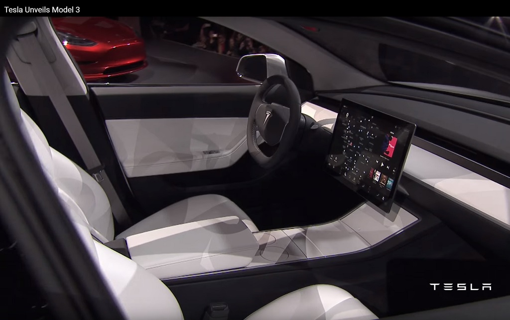

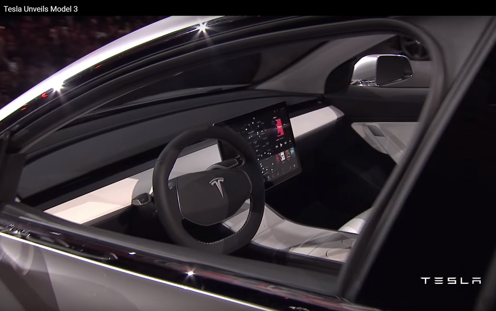

YAM1966 04.04.2016 17:03
Вложений: 2
А чего не плюнуть на встраивание в интерьер и сделать как в 3-й тесле?
Вложение 43348Вложение 43347
Так можно прилепить любой LCD хоть 42 дюймовый :spiteful:
Alex_St 04.04.2016 17:37
Открутят с потрохами.
У меня у коллеги разбили стекло в пежо 208 и оторвали дисплей с корнями. Крепится он там похожим образом.
YAM1966 04.04.2016 17:41
Сообщение от Alex_St (Сообщение 357370)
Тонировать надо...... в 0 :wink2:
kostya740 08.04.2016 01:53
Новая полиция с дня на день начнет контролировать тонировки.
И у меня не хайтек авто. Такое не прокатит, и мне не нравиться.
Даже если б думал о покупке теслы, меня этот монитор бы отвернул от покупки.
