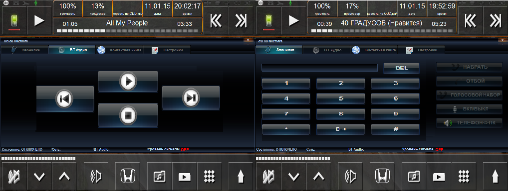

sclif83 11.01.2015 20:24
Вложений: 2
awtoap помоги растянуть картинки, как то я уже к тебе обращался с этим вопросом, но я со временем этот переделанный файл утерял.
Воопщем мне нужно сделать вот так
Вложение 38095.................
и т.д.
А сейчас вот так
Вложение 38096
вот сам exe-шник
