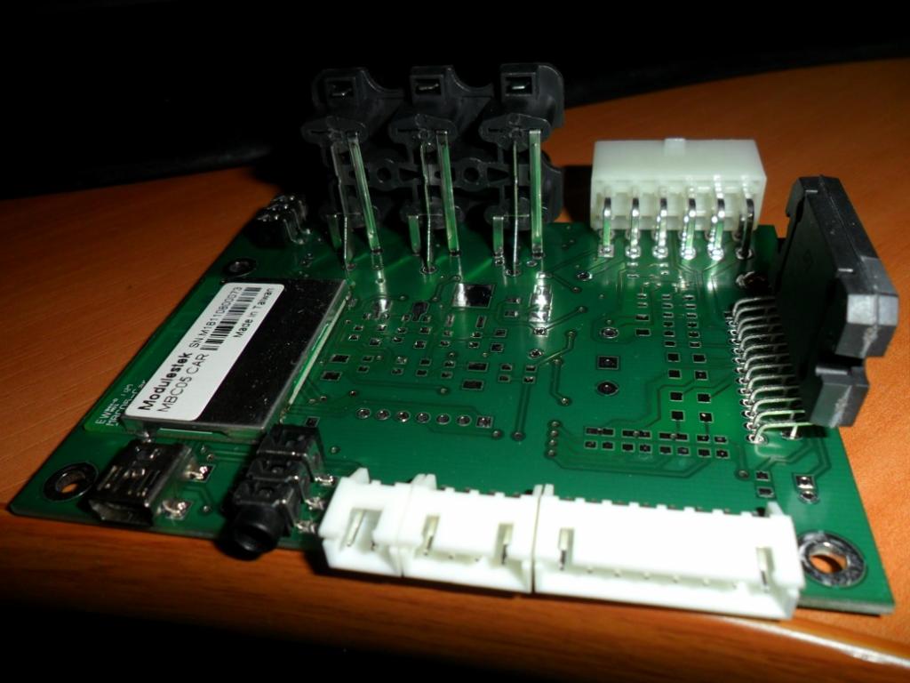

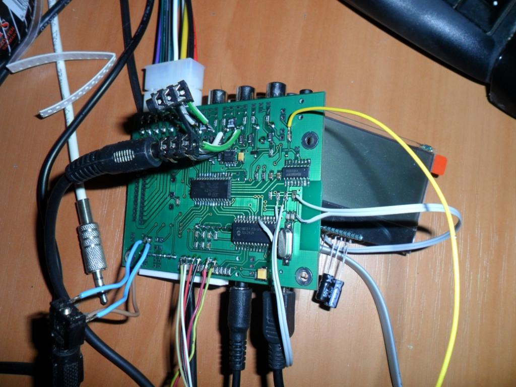

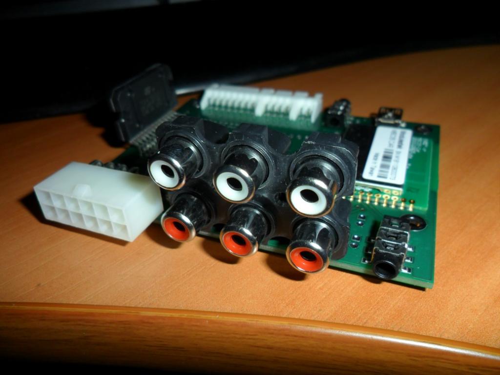

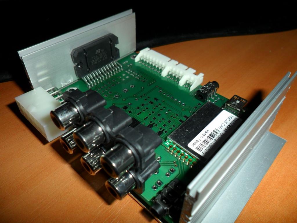

AVK AudioBOX представляет собой аналог магнитолы с управлением по USB. А также возможностью автономной работы с урезанным функционалом.
Устройство из себя представляет:
1. ФМ радио с возможностью приема RDS.
2. Аудиопроцессор с выходом по системе 4.1
- Имеет 4 стерео входа (ФМ, Bluetooth и AUX1, AUX2 которые выведены на разъем RCA)
- Имеет 5 моно выходов (два передних, два задних и саб. Выход саба выведен на разъем RCA)
- Вход моно 'Mix' для подмешивания аудиосигнала навигации или парктроника, причем вывод звука настраивается на какие передние динамики выводить (только левый, только правый или в оба). Также есть возможность приглушать основную громкость при появлении аудиосигнала на этом входе и после пропадания аудиосигнала, восстанавливать прежнюю основную громкость через определенный интервал времени (настраивается).
3. Bluetooth для организации громкоговорящей связи. Для передачи данных не предназначен!
4. Усилитель мощности 4х50Вт
5. Два канала резистивных кнопок с фиксацией 4х состояний (одиночное нажатие, двойное, длинное и повторение при удерживание далее кнопки).
6. Поддержка энкодера.
7. Поддержка дистанционного управления. (Пока только системы NEC)
Некоторые особенности устройства:
1. Работа аудиовходов в 3х режимах, а именно:
- "Стандартный". Звук от любого стерео источника раскладывается на 5 моно, с возможностью настройки баланса между левыми и правыми динамиками, баланса между передними и задними динамиками.
- "Вторая зона". В этом режиме можно задать какой источник из 4х будет играть на передние динамики, а какой на задние. (Полезная фичя, если есть в авто потолочный DVD или DVD (планшет) встроенный в подголовник. Это позволяет задним пассажирам слушать свой контент.
- "Вход 4.0". Вариация между двумя первыми режимами. Если в качестве источника сигнала выбирается радио или блютуз, то активируется первый режим, если выбирается AUX1 или AUX2, то активируется второй режим, с одним отличием что громкость задних динамиков не регулируется отдельно. Этот режим полезен для просмотра многоканальных фильмов или прослушивания многоканальной музыки. Его есть смысл выбирать, если головное устройство (ПК или планшет) имеет многоканальный вывод звука.
Если нужен будет режим 4.1 (с сабом), то нужно в медиапроигрывателе выставить режим подмешивания сабового канала во фронтальные. А что-бы фронтальные каналы не перегружались низкочастотным сигналам в аудипроцессор добавлен пассивный ФВЧ первого порядка с частотой среза около 80 Гц, 6 дБ на октаву, который можно включать/выключать.
2. Передача всех событий от кнопок, енкодера, ДУ в головное устройство.
3. Устройство в системе видеться как HID. Помимо передачи данных также эмулируется стандартная клавиатура компьютера. На различные действия устройство можно назначить эмуляцию нажатия комбинации клавиш на клавиатуре, при этом все настройки сохраняется в памяти устройства.
4. Возможность обновление ПО через USB.
5. Размеры платы 92х70 мм. Возможен монтаж как в корпус 2DIN так и в отдельный корпус.
И в заключении парочка фоток что должно получиться в конечном счете. НА СЕГОДНЯШНИЙ ДЕНЬ УСТРОЙСТВО ЕЩЕ НЕ ГОТОВО!
