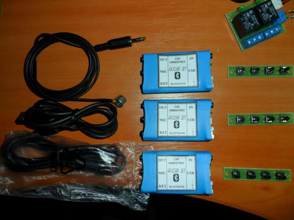

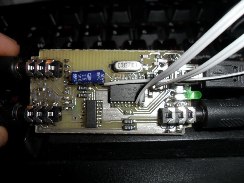

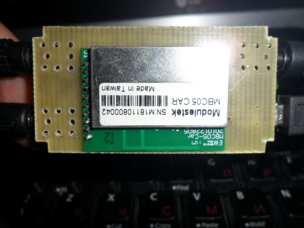

Хочу предложить общественности внешний блютуз девайс, назначение которого организация HandsFree связи в авто. По сути он выполняет функции гарнитуры (продвинутой) Созданием послужила наличие ранее купленных блютуз модулей и дабы не валялись соорудил сие творение...
Имеет на борту:
- модуль блютуза (поддерживает следующие профили: HFP, AVRCP, A2DP, PBAP)
- 3 разъема minijack 3,5. Вход внешнего микрофона, Выход аудио сигнала (подключается на вход звуковухи Line-In), Вход аудио сигнала "AUX".
- usb разъем для подключения к компу или к "заряднику" с выходом под USB разъем и напряжением в 5В. В последнем случае модуль будет просто выступать "мостом" между телефоном и внешним усилком(или активными колонками) как медиаплеер. Управление плеером осуществляется с мобилы....
- индикаторный светодиод (находится между USB разъемом и AUX c правой части платки). Светодиод индицирует три состояния: постоянно горит - есть питание, но нет связи с телефоном; медленно мерцает - установлена связь с телефоном; быстро мерцает - осуществляется передача медиаконтента (музни) с телефона на модуль.

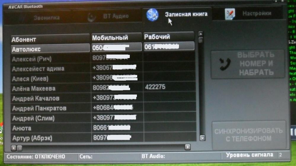

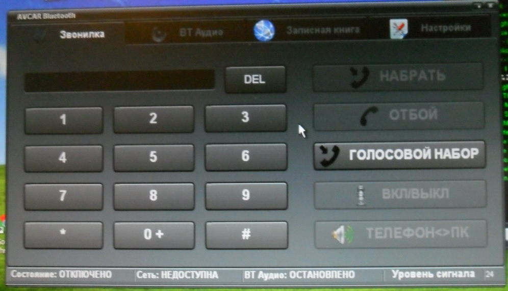

Что он может делать посредством ПО на компе:
- громкоговорящая связь
- осуществлять звонки
- принимать входящие звонки с выводом имени и телефона звонившего (для вывода имени предварительно должны быть загружены контакты в записную книгу, причем телефон должен поддерживать профиль PBAP)
- управлять медиапроигрывателем телефона (по сути переносной мафон, в качестве которого выступает телефон)
Ниже фотки самой платки блютуза

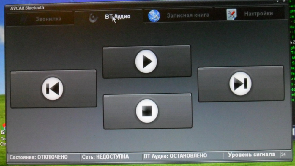

И вот еще пару фоток управляющей оболочки. По надписям поймете что и зачем
Немного пояснений по поводу статусной строки (внизу окна):
- Состояние - показывает "подключен/отключен" модуль к телефону
- Сеть - "Доступна/Не доступна" (есть ли покрытие)
- BT Audio - Медиапроигрыватель "Воспроизведение/Остановлено"
- Уровень сигнала - там шкала уровня сигнала базовой станции (тоже самой что и на телефоне "антенна" в верху экрана)

3. Никаких блюсоплей и прочей фигни...это полностью автономный модуль предназначенный для установки в магнитолы непосредственно. Марка модуля его MBC05-CAR думаю немного объяснит.
