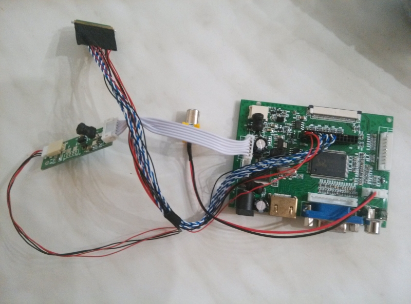

Aykiz 02.02.2015 01:17
Вложений: 2
Всем привет!
Возникла следующая проблема - подпалил контроллер, теперь нужно заказать замену.
Комплект состоял из контроллера на RTD2660H, драйвера питания и монитора N070ICG-L21
Вложение 38439
Вижу, что есть наборы и без драйвера питания
К примеру, у Чайнатоби: http://ru.aliexpress.com/item/-/1991...mmendVersion=1
Накнулся на вариант подешевле: http://ru.aliexpress.com/item/LCD-Di...mmendVersion=1
Если заказать последний, то смогу ли его перепрошить под N070ICG-L21 по методу из этой темы открытая прошивка для RTD2662/2660 ???
И есть ли принципиальные отличия у матриц N070ICG-L21 и N070ICG-LD1 при работе от контроллеров данного типа?
Может, кто откликнется с советом :rolleyes2:
P.s. Сам контроллер спалил, когда под рукой не было отдельного БП на 12В, взял выход 12В от компьютерного БП.
На драйвере питания выгорела вот эта штука:
Вложение 38438
На самом контроллере визуально ничего не увидел, но если попробовать подключить с работающим драйвером питания (есть возможность взять у друга), то так же нет признаков жизни - не идёт никакой сигнал на монитор и не загорается диод на блоке кнопок управления. Может, есть какие-то предположения, что можно проверить/перепаять на нём?
basurman 02.02.2015 02:07
Сообщение от Aykiz (Сообщение 319471)
Всем привет!
Почитай-http://pccar.ru/showthread.php?t=22746
А вообще, здесь уже много инфы по ремонту этого контроллера, нужно только поискать.)))
Кстати, у меня такой же монитор и работает без всякого "драйвера питания"
Если ремонтировать нехочешь, покупай новый контроль, прошить можно почти что хочешь, только зачем? Если только китаец криво прошьет. Обманулся, тебе драйвер нужен. Но и без драйвера рабатать должно, только темновато будет)))
Leobor 02.02.2015 03:26
При работе от контроллеров разницы нет ни у каких матриц, а вот прошивки под L21 и LD1 будут отличаться. LD1 - 6-битная, а L21 - 8-битная матрица...
Интересно, зачем продавец сосватал внешний драйвер подсветки, если эту матрицу потянет и встроенный?
Советов мы то тут можем надавать. Прочтите то, что посоветовал по ссылке basurman. Появятся вопросы - задавайте.
ancc 02.02.2015 07:16
Сообщение от Leobor (Сообщение 319475)
отличаются эти матрицы не этим, но прошивки разные, это так.
ancc 02.02.2015 11:41
Всем привет!
N070ICG-L21 и N070ICG-LD1 отличаются некоторыми настройками, а также тем, что у LD1 встроенный драйвер подсветки, а на L21 надо внешний.
Вам подойдет любой похожий контроллер и почти любой драйвер подсветки (по току надо смотреть), если у вас есть программатор
Думаю, на контроллере выгорел стабилизатор 2576, когда на вход питания что-то не то подали. Проверьте 3,3В и 1,7В на плате.
Драйвер выгорел тоже, т.к. туда со входа питания напрямую приходит.
Leobor 02.02.2015 12:10
Сообщение от ancc (Сообщение 319478)
У них еще и интерфейсы разные - шнурок под L21 даже не прицепить к LD1 (там, в части подсветки полное несовпадение). Короче, вообще разные матрацы...
