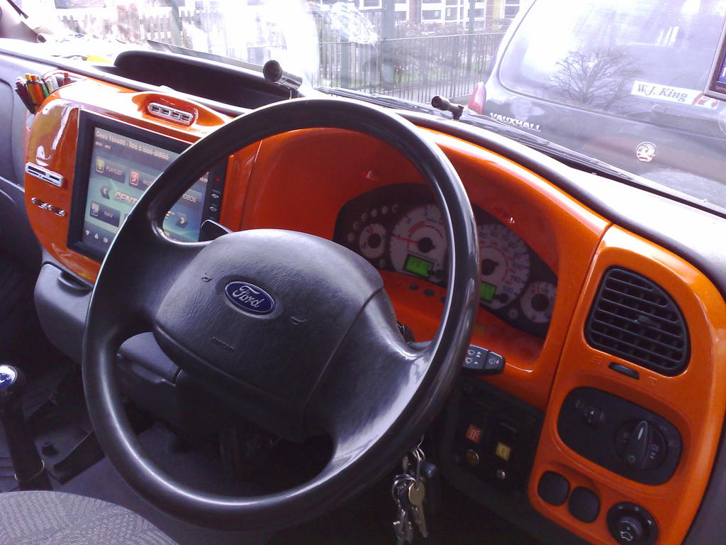

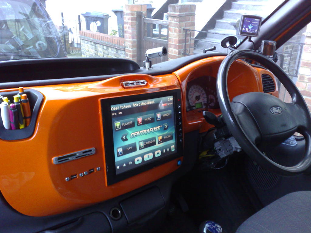

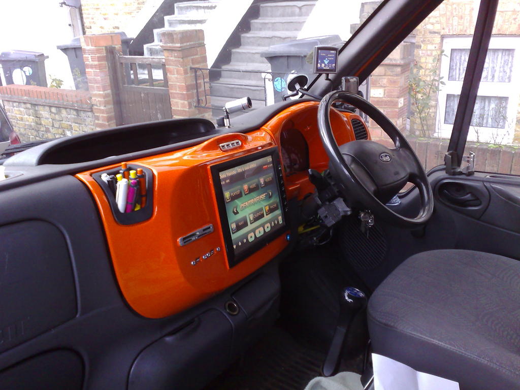

По умолчанию Ну вот к новому году подарок
Дело сдвинулось с мёртвой точки
ID:	14264   Нажмите на изображение для увеличения
ID:	14265   Нажмите на изображение для увеличения
Upton_park вне форума   Ответить с цитированием

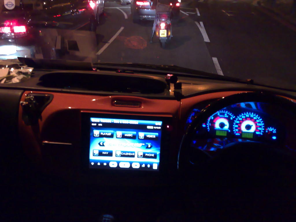

Получилось вроде ничего

Вообщем перечисляю что было проделано и над чем работаю потихоньку. Сначало проложил кобеля по максимому с запасом всевозможные с кузова до торпеды. Камеру USB готового решения не нашёл так бы купил лучьше. Пришлось самому химичить.Камера с торпеды крутится на 360 градусов провод идёт в нутри крепления тем самым не мешая поворачиваться камере. Встроил в торпеду микрофон через удлинитель можно петь караоки шутка. Переделал крепления переключателей печки вынес их с места дисплея мешали наверх под козырком. Куплена камера заднего вида и проверен в работе видеорегистратор на 4 камеры. Заменены 2 акума на новые старые при покупки машины уже на полу сдохе были. Щас комп включаю без мотора нормально 2 часа колбасит акум в норме. Основые запарки теперь в настройках и привыканию к тому что теперь комп в тачке. Куча разных движений и нажатий ненужный устраняю по мере изучения. Самое главное достигнуто желание слушать русское интенет радио в машине. Тесты такие есть ссылки на радио где пашит без проблем есть хуже. Буферизация не парит особо несколько раз бывает за пару часов зависит куда еду какой район. Парит реконнект иногда 3G модема. Вообщем всё равно круть тащусь. Торпеду сделал стал проявлятся интерес к тачке просят продать или поделиться что да как.

Кайф.В Транзите есть где разгуляться.Мониторчик неслабый.Не слепит ночью то.?
