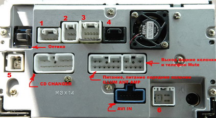

Голова TOYOTA 36006 NKCT-D59, она же 08545-00480. 10-ти пиновый разьём (№3) на фото.
подключено:
2-R, 3-B, 7-G, 8-SYNC, 6-VGROUND. Не показывает.
Есть еще 1-пин, в описалове называется VR, он звонится на массу кз.
на входах сигналы все есть(осцилограф)
Что я не подключил?

Сообщение от biver72 Посмотреть сообщение
Что я не подключил?
http://compcar.ru/forum/showthread.php?t=1441
самая первая строка самого первого поста

не уверен.
мне кажется, что работать не будет
в твоем аппарате навигация внутри, это раз
разъем скорее всего под телефон и заднюю камеру с подсказками, это два
тачскрина нет, аппарат 99 года, низкое разрешение - можно выкинуть, сорри - три.

Спасибо
ЗЫ
По AV работает, но картинка-отстой.
