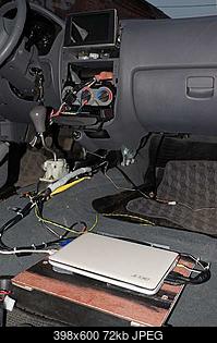

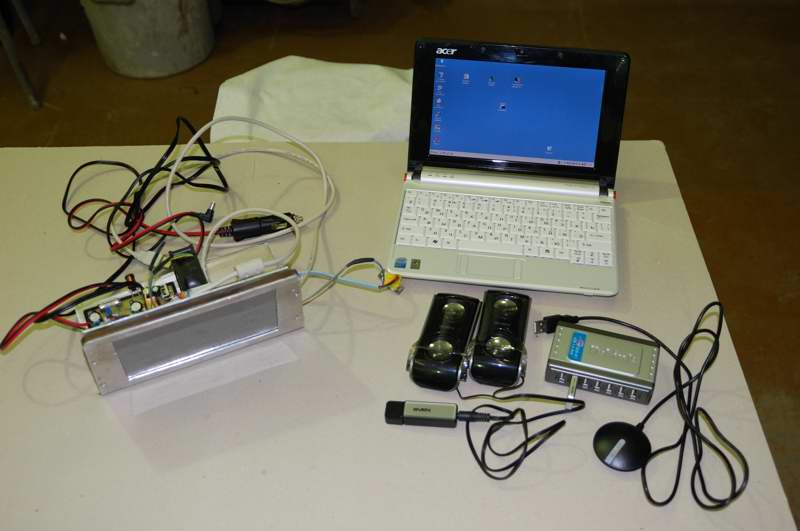

Работа по установке из теории перешла в практику:
Набор для установки. На мониторе пока стоит тестовый блок питания.

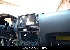

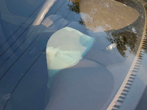

Примерка кронштейна монитора в машине:

Теперь уже с каркасом самой рамки:

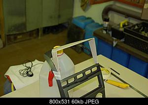

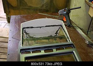

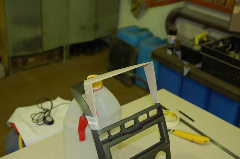

Каркас рамки перед установкой:

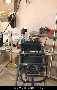

Центральная консоль была распилена таким образом:

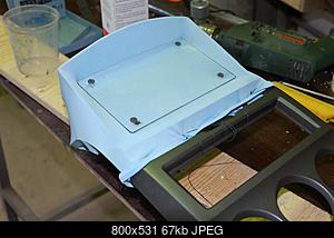

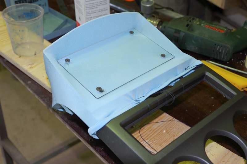

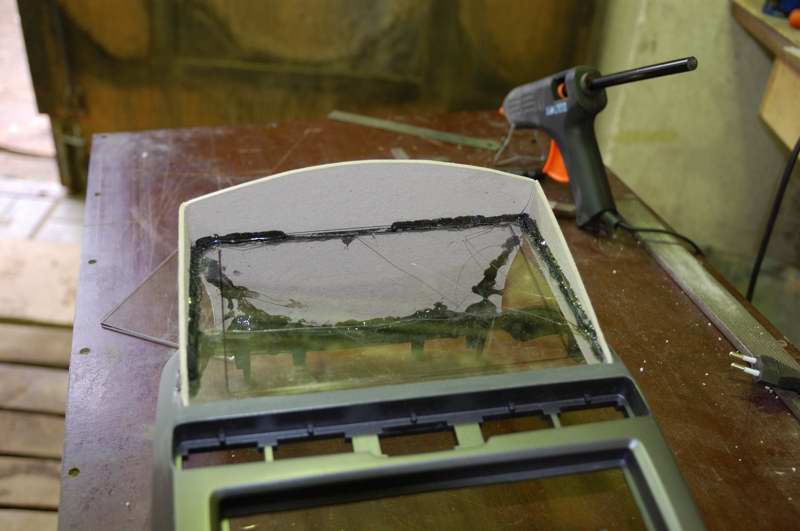

Вклеиваем на термоклей оргстекло:

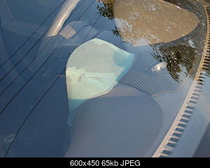

Теперь обтягиваем тканью, это был топик жены!
Ну очень хорошо тянулся.
Пропитывае эпоксидкой и ждем.

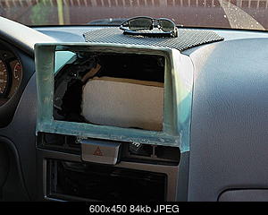

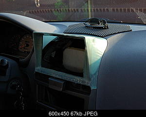

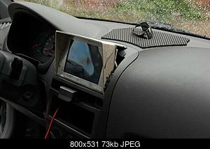

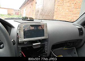

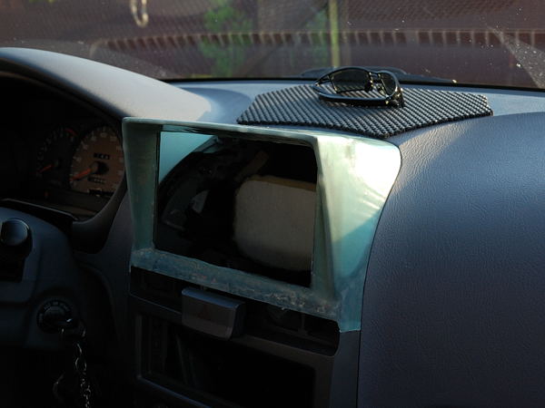

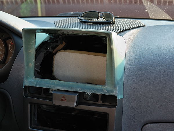

Продолжение:
Все засохло, выламываем и обрезаем все лишнее.
Чем акуратнее мазал, тем меньше гемороя в дальнейшем.

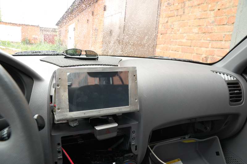

Примеряем на месте:

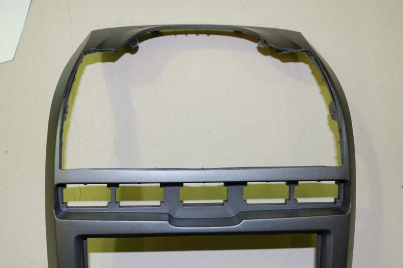

Теперь будем убирать огрехи, внедрять динамики для навигации и красить, весь пока в раздумьях чем?
Пока занимаюсь блоком питания, осталось вытравить плату и собрать,
схема уже проверена, Финишный вариант, так сказать.
Хотя нет предела совершенству!

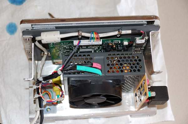

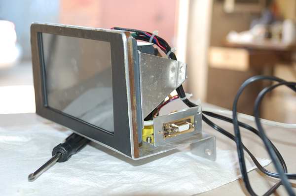

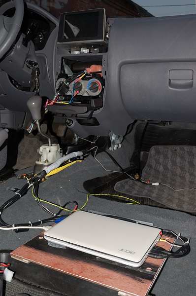

Доделан блок питания и упакован вместе с монитором.

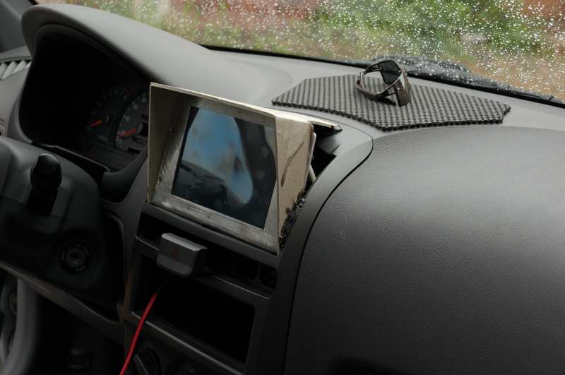

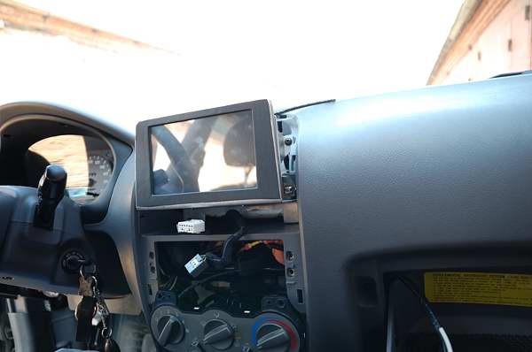

Установлен в машину.

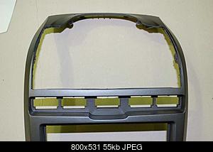

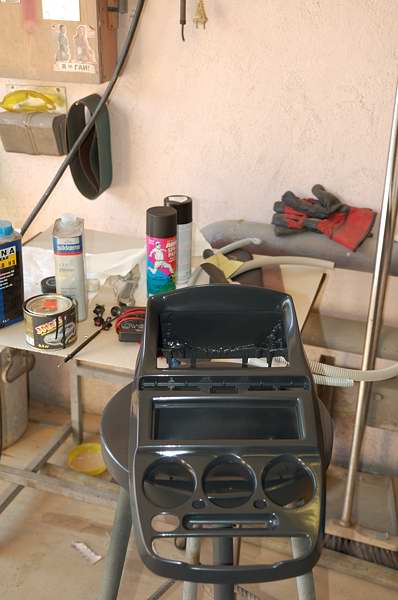

Покрашена рамка монитора. Посмотрю, в процессе может перекрашу в другой цвет, еще не решил.
Фотографии в машине позже, пока занимаюсь разводкой проводов.
После долгих раздумий решил установить нетбук под пассажирское сидение, кнопка включения выведена через разъем,
ну и повозился подпаивать провода! Возникли проблемы: на монитор пошли наводки, надо перекладывать кабеля

кабель монитора просто экранируй лучше или купи более качественный
наводка идет скорее всего от питающих бук проводов - те как минимум их надо проложить отдельно
