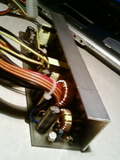

а никто не пробовал сделать БП на SG6105D С полным разделением по силовой части ? предлагаю на обсуждение

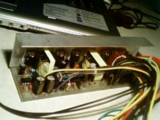

ID:	11059   Нажмите на изображение для увеличения
Тип файла: rar ПРЕОБРЗОВАТЕЛЬ 12V--ATX 1.0.spl 4.rar (11.1 Кб, 3130 просмотров)
Тип файла: rar 12v-ATX.2.1 layout4.rar (35.4 Кб, 2541 просмотров)

12SB запитывает силовые ключи независимо от входной напруги первоначально ставилась задача чтобы БП работал от 9-18 до 22-28в с минимальными изменениями планировалось ставить комп на нефтевозы

извиняюсь запитка не силовых ключей а схемы управления силовыми ключами дабы при изменении напруг на затворы не подавалось больше12в
кст дежурка держит 1.5А ПРИ ПРЕВЫШЕНИИ бп просто отключается по
идее в деж нуно ставить МИКРОСХЕМ на обратно ходовый преобр UC3844 C
ДИАП 8-36 НО небыло все детали от любимого COLORSIT 350W

в этой версии платы ТОЧНО даже силовой от IN-WIN 300W И от дежурки с зазором
Тип файла: rar 12v-ATX.2.2 lay.rar (38.4 Кб, 2435 просмотров)

выходить мона взять рабочий БП нужнйо марки и собрать из него автомобильный на готовой плате которую ты воложил, айс =)
А как там у него с кпд и нагревом без перемотки транса
Платка красивая. Сам делал?

рабочий жалко ломать а трансы нужно перематывать в схеме на трансах указаны числа это количество витков провод примерно 1мм 1.5мм от наличия и мощности у меня 1.2мм кпд примерно 0.85% греются вых диоды и при мощ ок 80вт нач грется ключи плату сам рисовал
