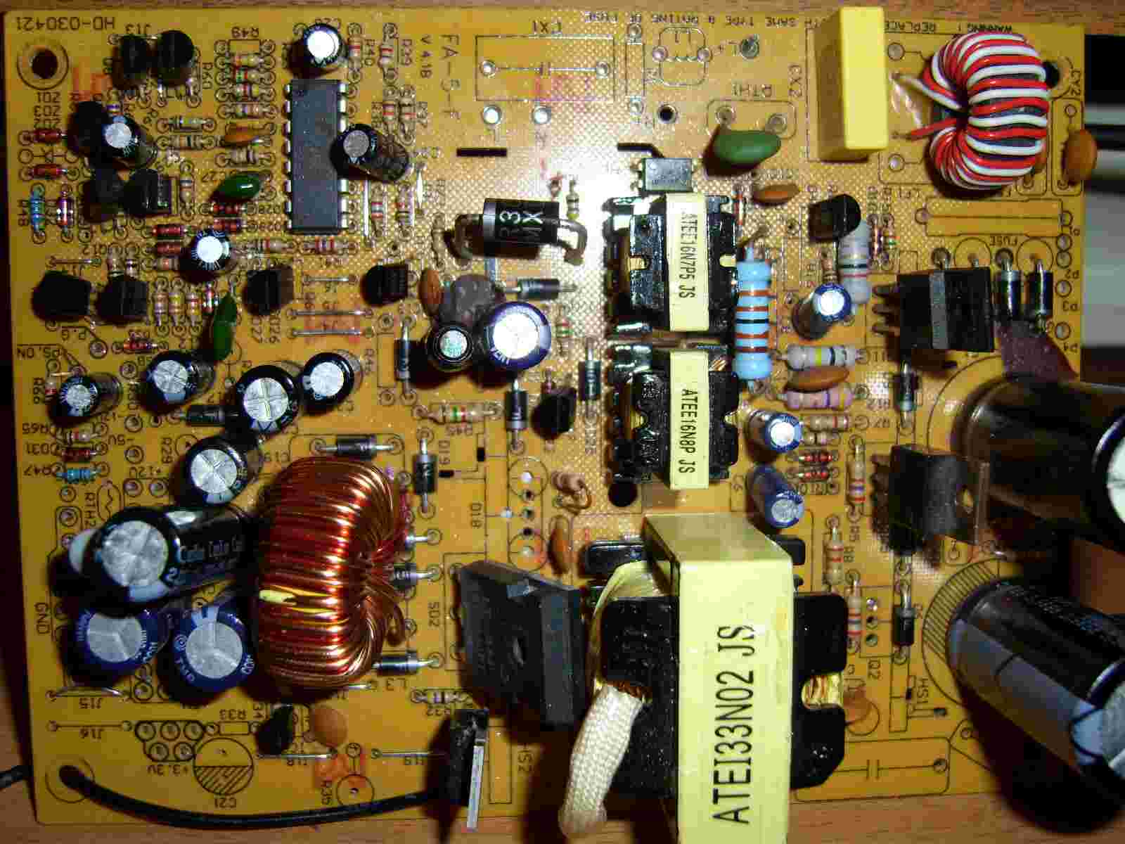

Господа специалисты помогите плиз. Сам в электронике не очень силен. Есть мака miniATX и плата(блок) для ее питания см. вложение. Так вот эта плата питается от сетевого блока питания с выходом 12 В 5 А. Хочу поставить это дело в машину. Подсакжите максимально простую с мин. набором компонентов схемку стабилизатора с выходом 12 В 5 А для питания этой платы от аккумулятора автомобиля, дабы ничего не спалить. А то по глупости уже одну такую почти спалил ( сгорел входной диод шотки) подключив напрямую к прикуривателю.
Для пайки есть остатки от блока питания ATX (мажет из него чего выпять можно) см. вложение.
(имеются элементы от БП С3866,С4106,LT444,CEP703AL, c945,A733,TL431, трансформатор, диоды, конденсаторы 2200mf 16 v, 1000mf 10v, 470mf 16v,680mf 16 v, 2.2mf 50v и еще ряд элементов которые можно выпаять из БП ATX)
Заранее благодарен за предложенные схемы и советы.

И зачем такие фоты выкладывать? Сделай поменьше (до 800х600 пикселей).

Для начала фотки бы уменьшил. Пока устное предупреждение за игнор...

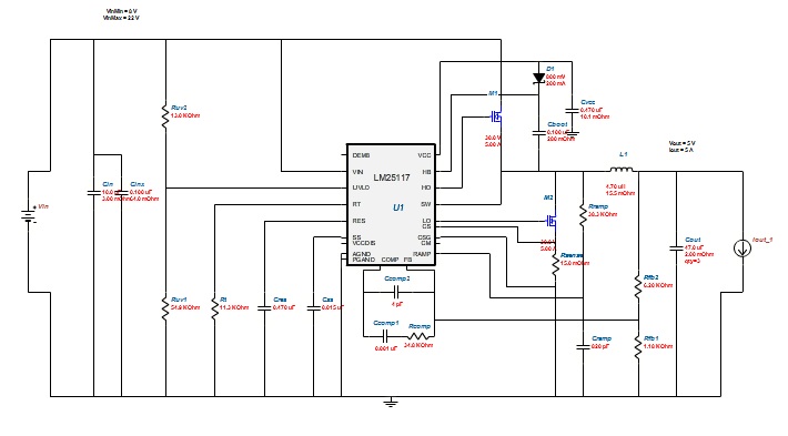

Поюзал тулзу http://webench.national.com/webench5/power/webench5.cgi
Предлагает на LM3478 собрать:
На входе 6...16в
На выходе 12 вольт
Максимальный выходной ток 10А
Оцените стоит или нет собрать такую схемку!
Мне надо хотябы 5 А но 12.3...12.6 в где то так...
