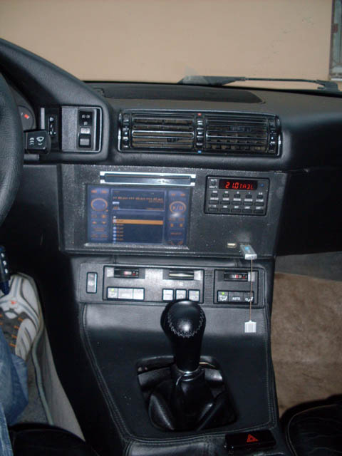

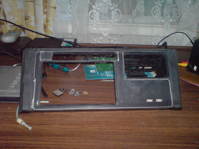

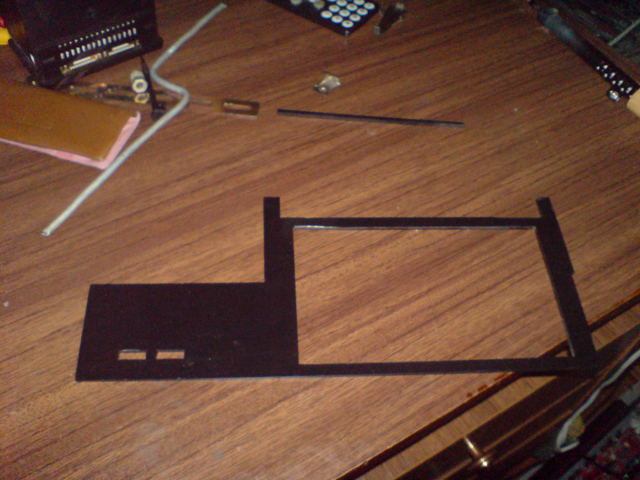

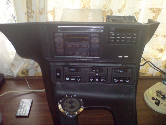

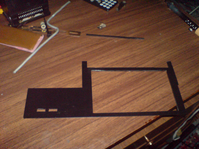

Решил выложить свой проект, шел к нему полтора года.
пока машина была в ремонте решил заморочится.
С начала все собрал дома и проверил а потом уже в машину,
на данный момент все прекрасно работает, скоро будет уже пол года
В консоль уместилось - монитор Lilliput 629GL-70NP/C/T, СД привод samsung se-t084l, 4 портовый хаб USB и преобразователь 12-5в из ЧИП и ДИПа
на данный момент есть фотки только того что было дома , в ближайшие дни выложу что в машине (сфоткаю системник и опишу все комплектующие)

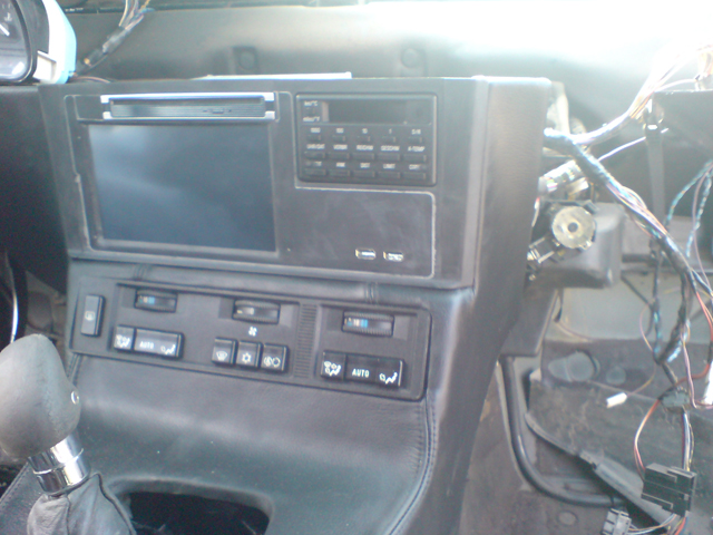

первые пробы установки в машу, все подошло как родное

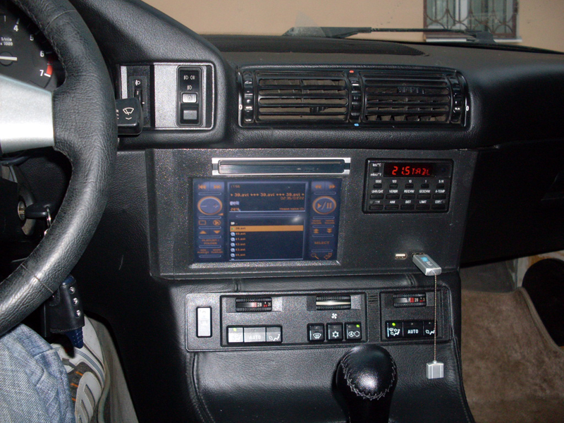

единственное с чем промахнулись, так это с отверстием под ручку КПП, не включались первая и вторая скорости, пришлось ставить короткоходную кулису

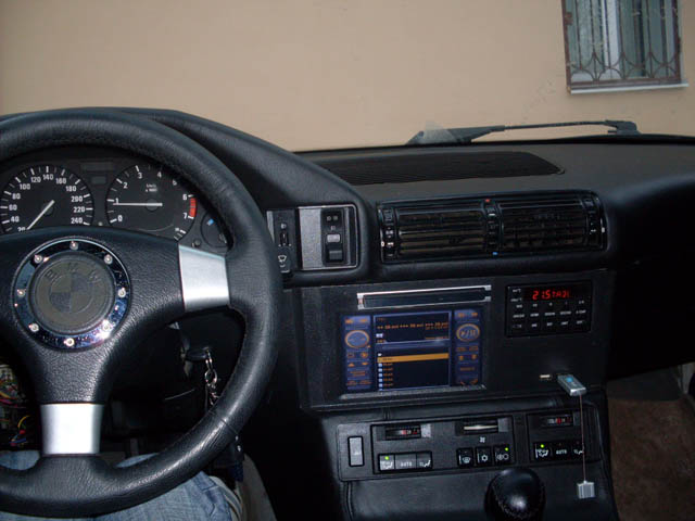

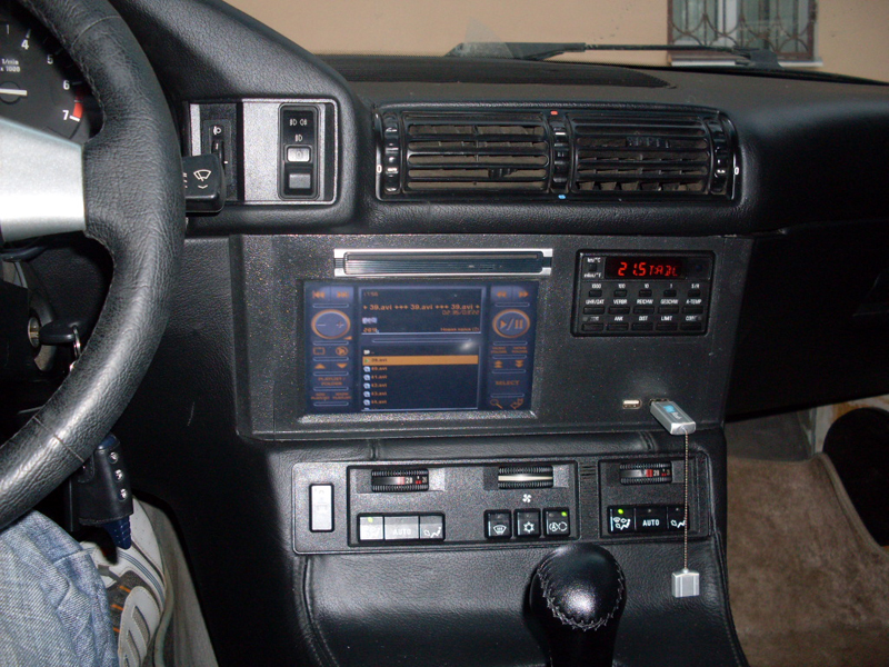

наконец то сфоткам в машине
прошу не судить строго
