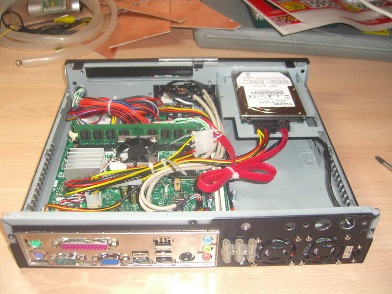

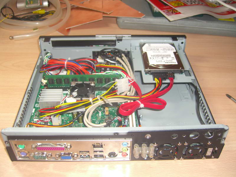

В итоге за первый заход было закуплено:
Корпус Morex Cubid 2600RSB,
Системная плата Intel D945GCLF2,
Память Samsung 2Gb 800MHz DDR2,
HDD 2,5" Toshiba 160Gb,
БП M2-ATX,
Кабель VGA 5м,
Картридер Acorp (не понадобился).
Пациент (другого фото не оказалось):

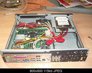

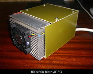

ПК в сборе:
Название: ПК разобран.JPG

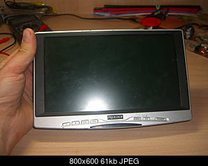

Далее, в отсутствии монитора решил поэкспериментировать с имеющимся в наличии 9" ТВ, который намеревался воткнуть в имеющийся в авто бардачок для документов:

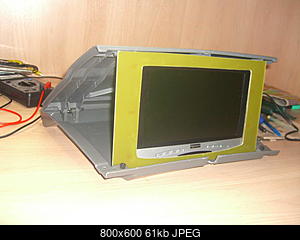

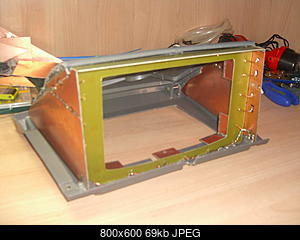

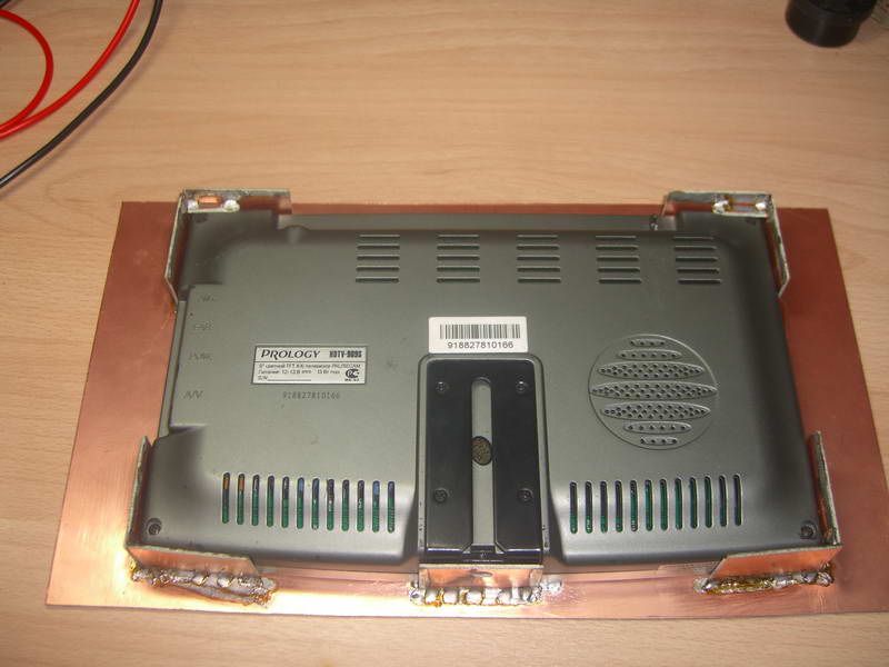

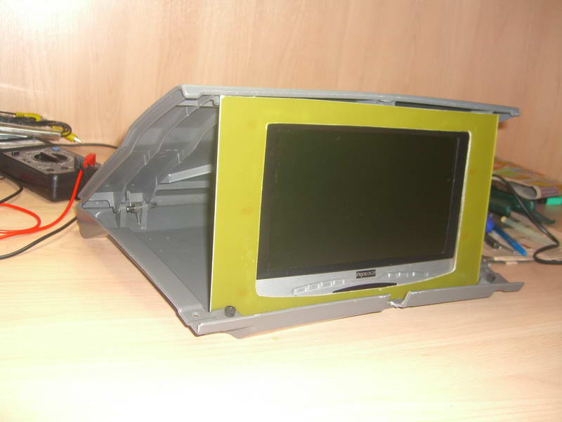

Вот что получилось:

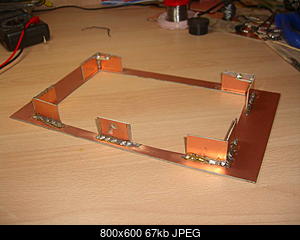

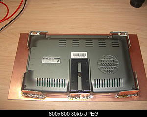

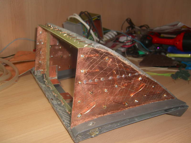

Сама рамка под монитор (ТВ)
ТВ в рамке (легко вынимается из рамки, внизу виден болт для фиксации ТВ в рамке):
Название: ТВ в рамке.JPG

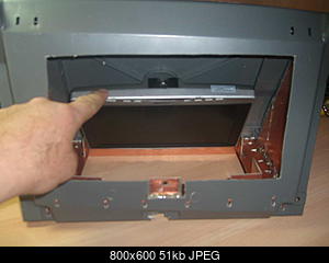

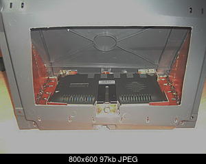

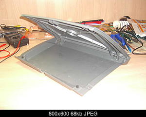

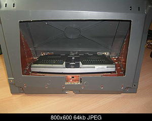

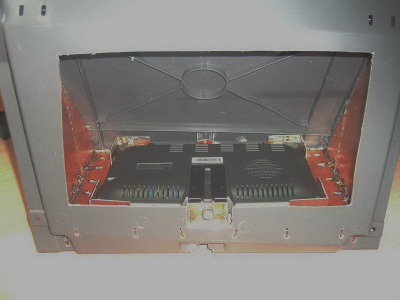

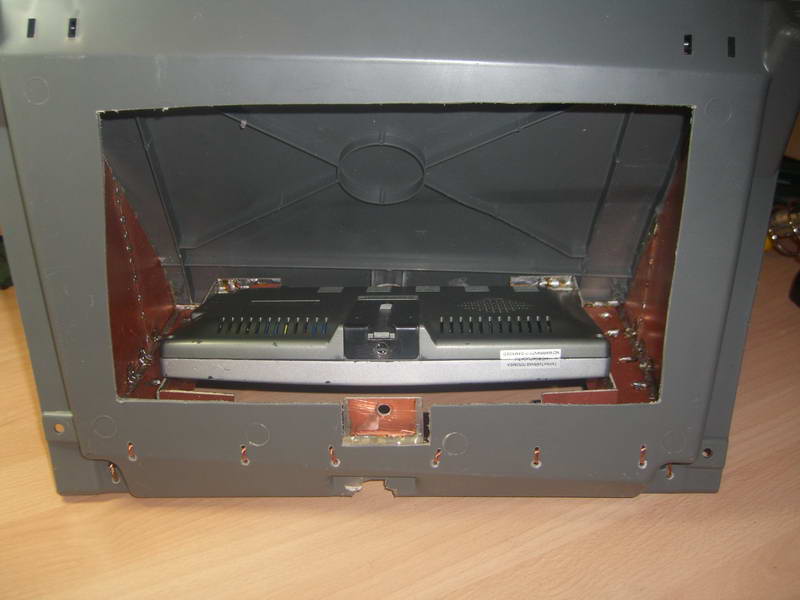

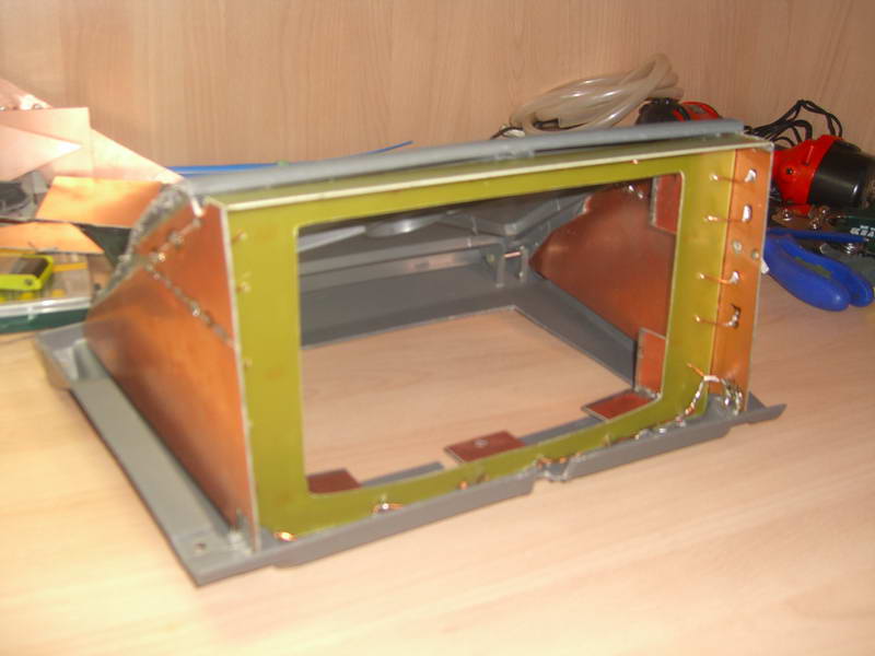

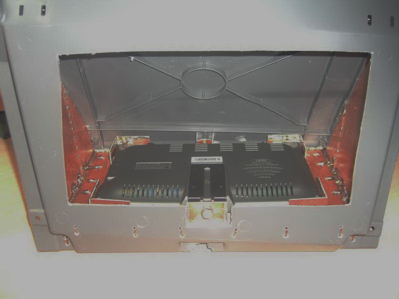

Ящик почти собран, здесь видно, как вставляется монитор в коробку:
Название: Вставляем монитор1.JPG
Название: Вставляем монитор2.JPG
Название: Вставляем монитор3.jpg

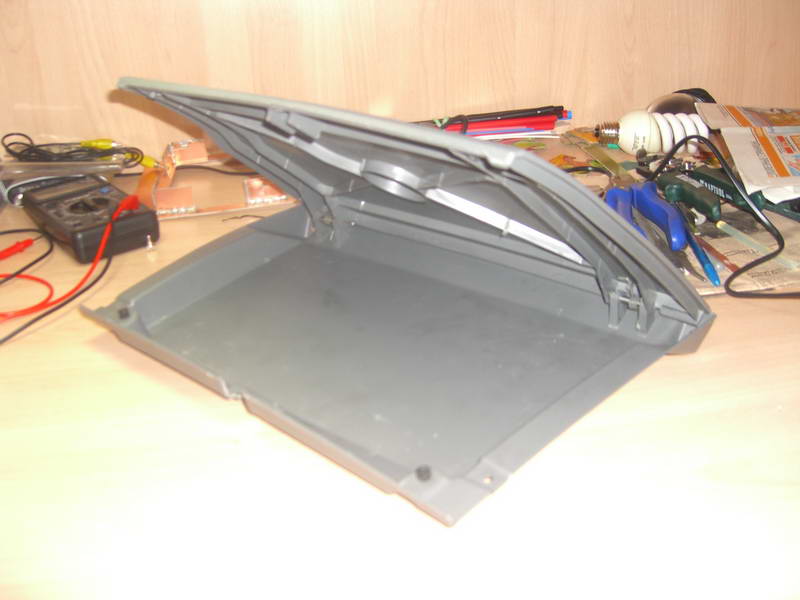

Ящик в сборе:
Название: Рамка в бардачке.JPG

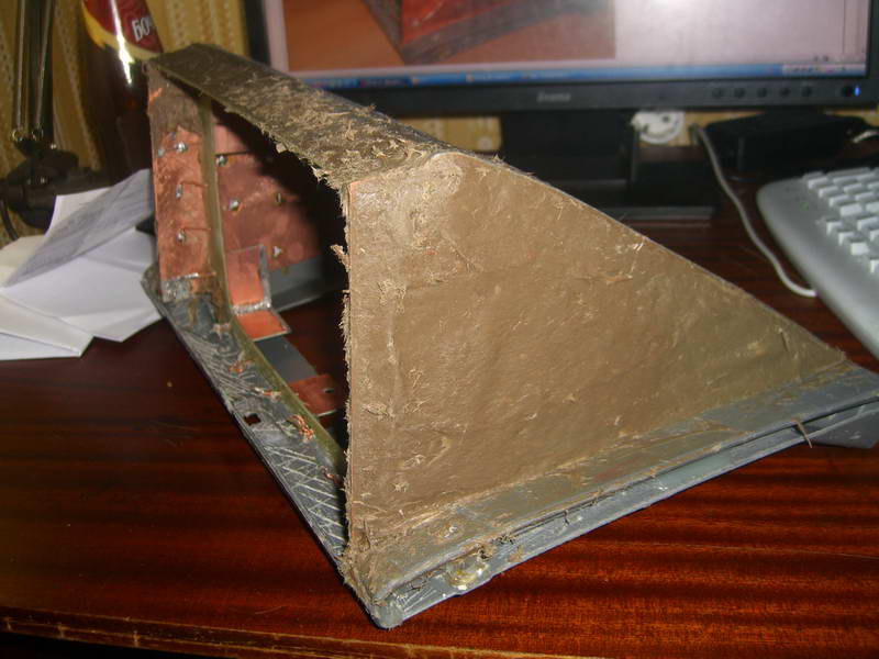

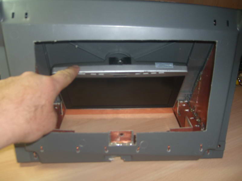

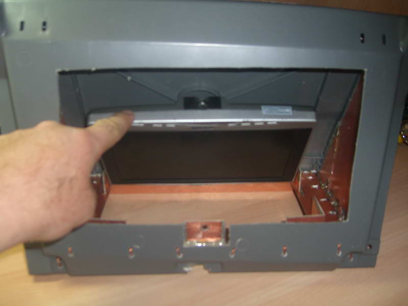

Далее намеревался залить все монтажной пеной (согласно рекомендациям).
Залил, оставил.
Пришел посмотреть минут через 15, как идет процесс.

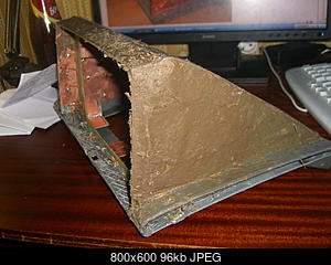

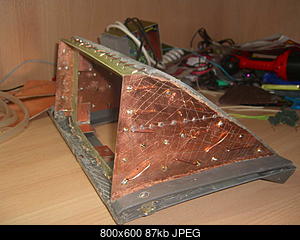

Пена вся сошла вниз и висела лохмотьями (задувал в меру, без излишеств). Пришлось снимать, отдирать всю пену. Местами она отвердела, местами висела как куски незасохшего клея. В процессе избавления от кусков незастышей пены испачкался, обматерился... Убил в итоге на чистку часа 2.
Позже еле отмыл остатки пены с рук растворителем.
Вот ящик после чистки:
Результаты во всех отношениях меня не порадовали (мягко говоря), и поэтому решил отложить эксперименты в этом направлении.

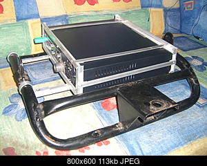

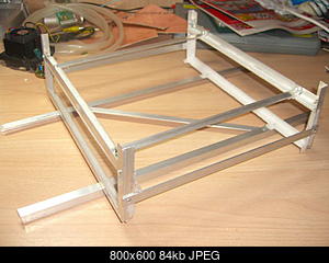

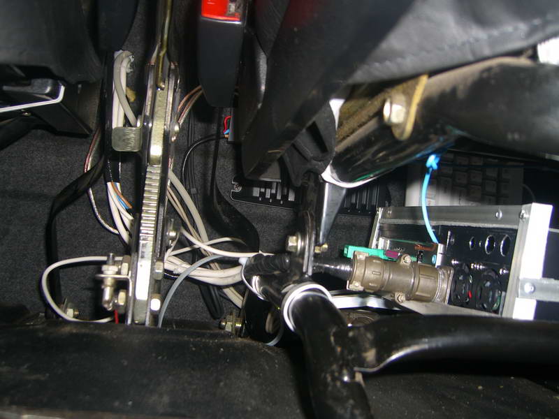

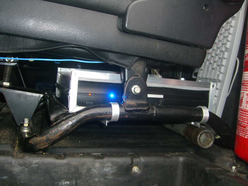

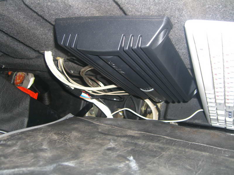

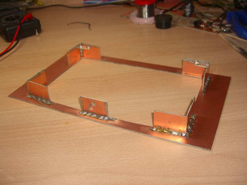

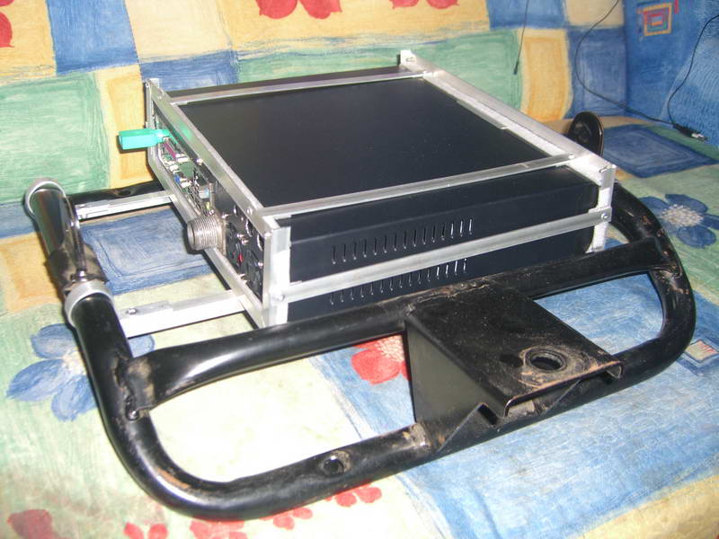

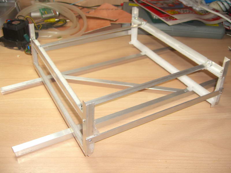

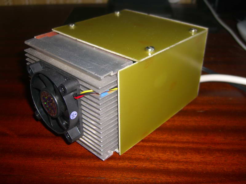

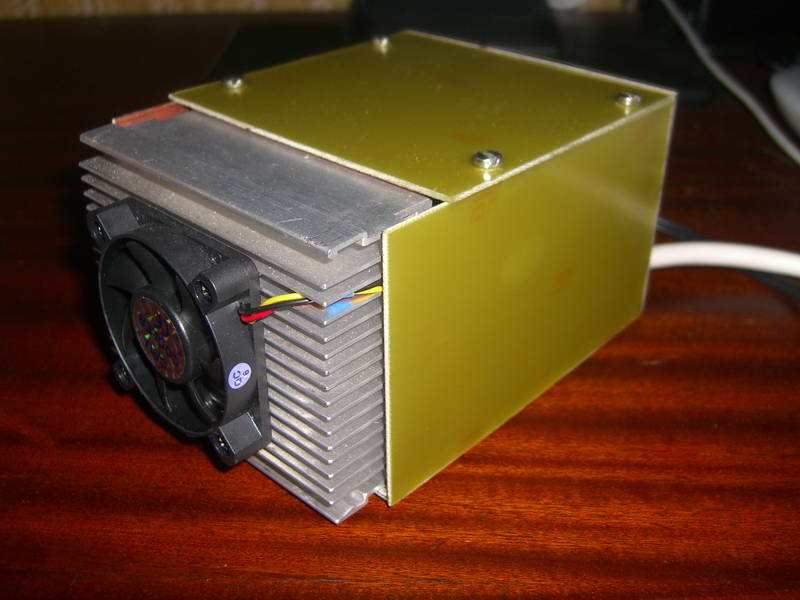

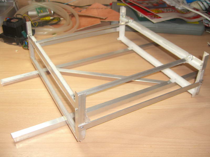

Наступила очередь системного блока. Его решил ставить под сиденье водителя. Для этого сделал каркас из аллюминиевого уголка и полосы.
Название: ПК под сиденьем.JPG
Усилитель был куплен чипдиповский 4х40, собран и испытан.

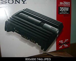

Но позже, при походе по магазинам, когда набираешь мелочевку, покупку которой не всегда можешь предусмотреть, был куплен усилитель Sony XM-ZR602:

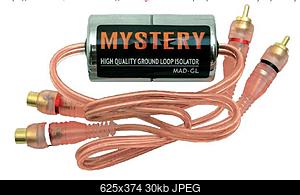

Кстати, после установки в машине заранее купленный GLI (Ground Loop Isolator) не понадобился - шумов нет (чему я сам удивлен).

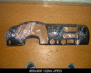

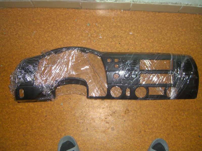

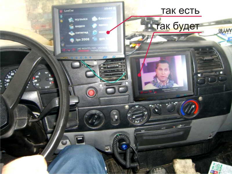

Была куплена панель приборов для дальнейших попыток втиснуть монитор в нее же:
После примеривания под эту панель был куплен
Монитор 8" LILLIPUT GL859-80NP/C/T,
а также
Два USB удлинителя 5м,
Адаптер USB TP-LINK TL-WN322G,
GPS USB приемник SkyTreq,
USB Flash Drive 16 Gb.
Предполагается, что получится нечто подобное:
Последний раз редактировалось BaroZ; 29.01.2009 в 23:23.

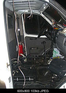

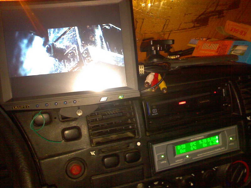

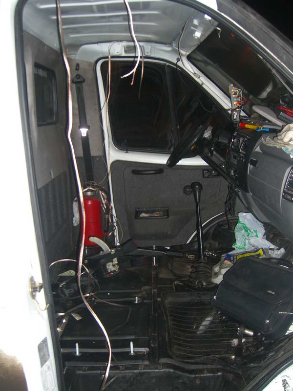

Трепанация пациента (к сожалению не все запечатлел, т.к. просто забыл отснять ):

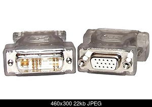

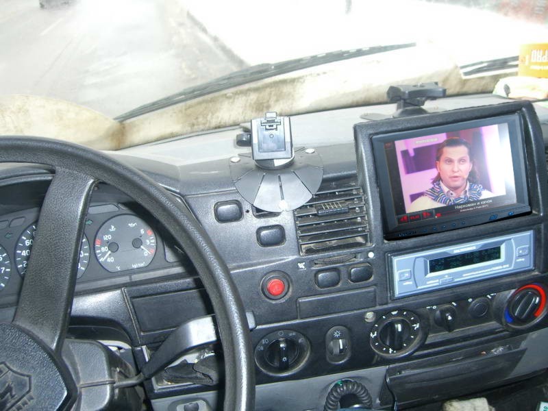

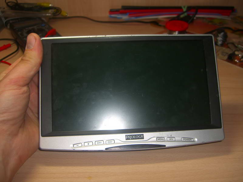

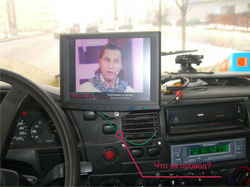

Питание тянул проводами от АК в 4 кв.мм. через предохранитель. Монитор питается через БП компа. На всякий случай вывел 5 V (чтобы потом снова все не разбирать, если понадобится). Установил стандартный 3-х позиционный переключатель (зажигание-выключено-постоянно включено).
В итоге все собрано, все работает.
БП нормально запускается, нормально выключается. При работе стартера никаких проблем.
Временно монитор установлен на торпеду посредством прикручивания шурупами. Собственно прикручена подставка под него, а сам монитор снимается. Что я, естественно, и делаю.

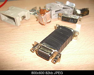

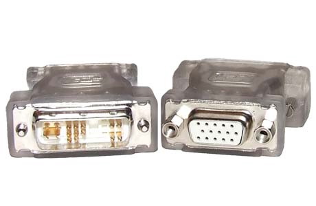

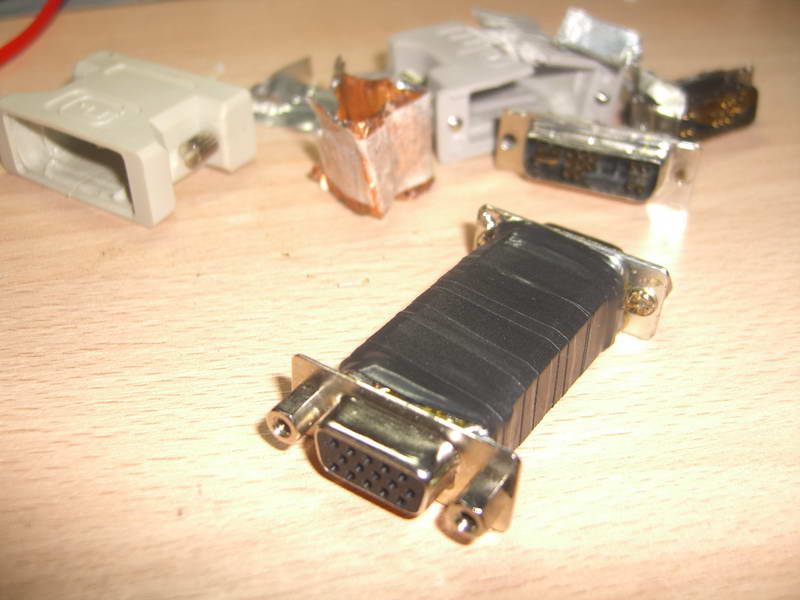

При протягивании кабелей вылезло следующее: удлинитель VGA оказался с одинаковыми разъемами на обеих концах (вилка-вилка).
Пришлось ломать два имеющихся в наличии переходника DVI-VGA:
Вот что получилось:
