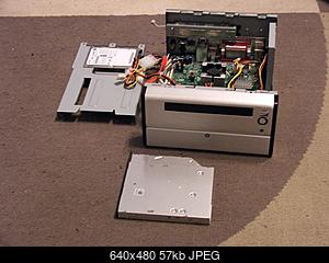

Вот и дошли руки до комьюторзации моего железного коня.

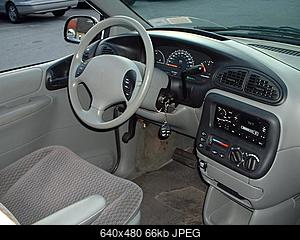

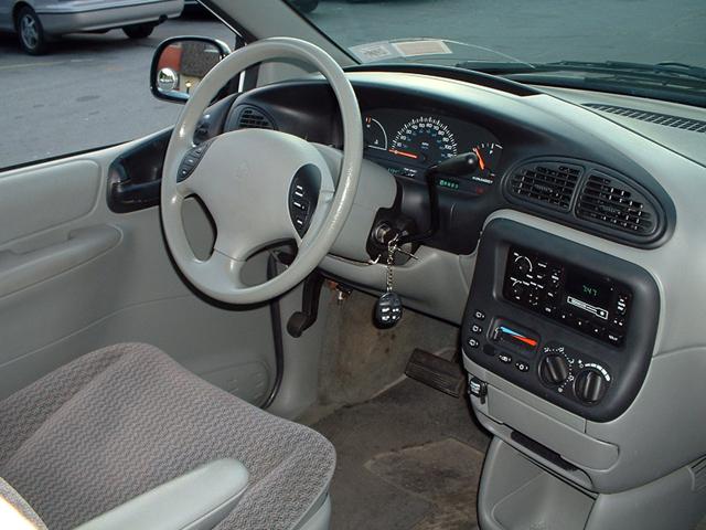

А вот так выгдядит приборная панель. Точнее выглядела, т.к. штатный магнитофон авно уже в мусорке.

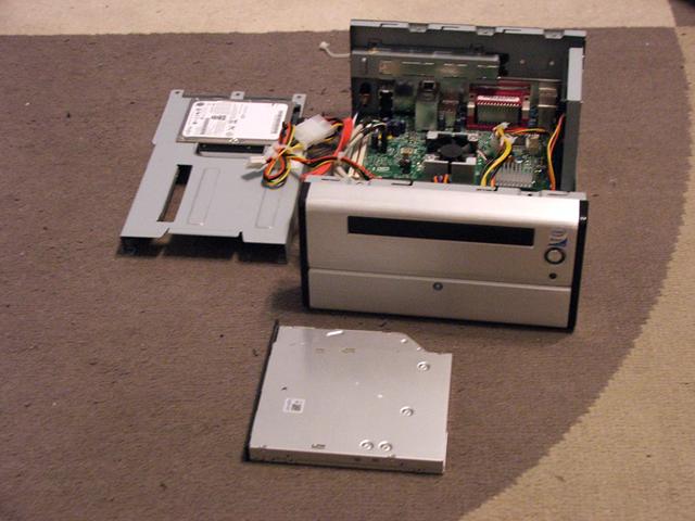

Машина с компьютером "дружит" уже давно. В машине ноутбук постоянно вожу - как навигатор использую и интернет. Но это не очень удобно.
Итак - начало положено.
Корпус - iStarUSA S3 STORM SERIES Mini-ITX Tower Case
Материнка - Intel BOXD945GCLF Intel Atom processor 230 Intel 945GC
Память - Kingston 1GB DDR2 667 (PC2 5300)
Винчестер - Fujitsu MHW2120BJ 120GB 7200 RPM SATA 3.0Gb/s Notebook
CD-DVD - SAMSUNG Slim 8X DVD±R DVD

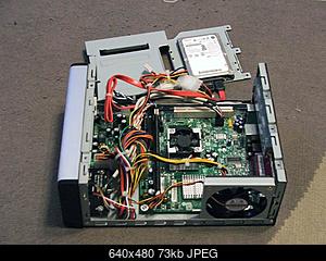

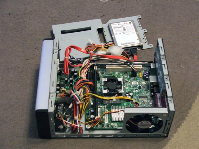

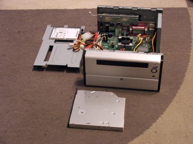

Корпус уже скидал и поставил винду

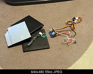

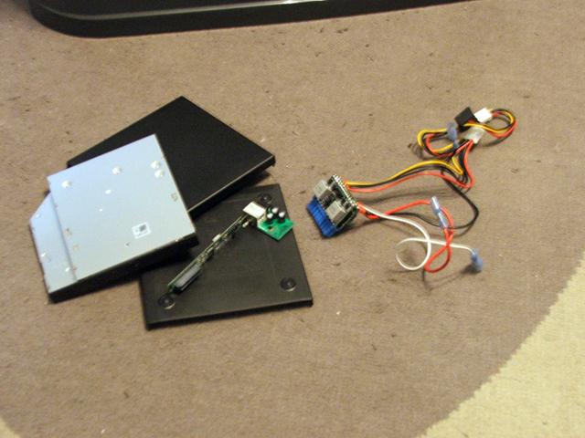

Сегодня докупил блок питания MX3-ATX и USB слим кейс для CD-DVD, который я буду встраивать под монитор.

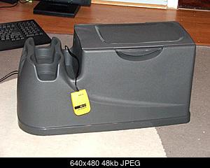

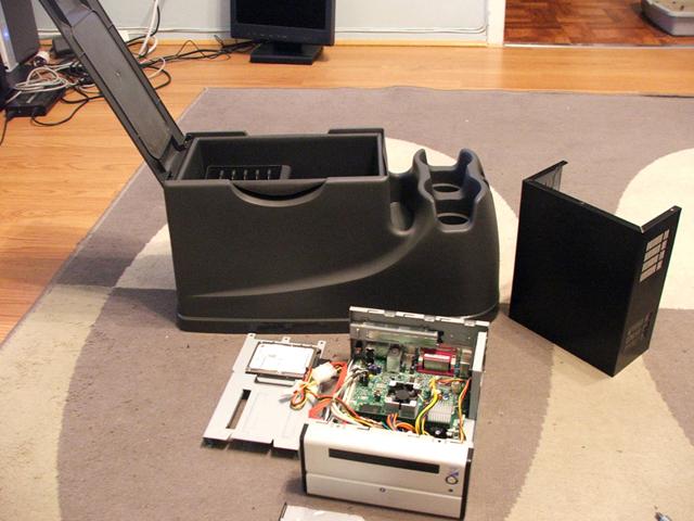

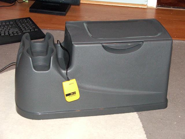

С монитором я определился - будет выезжающий - вместо стерео, которое у меня сейчас стоит. Под ним размещу сидюк и один USB вход.

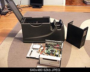

Сам компьютер собираюсь встроить в консоль, которая стоит между водительским и пассажирским сиденьями. Реально там сеточка висела - Караванщики знают. Так что пришлось подыскать подходящую консоль.

Правда она из не очень жесткая, да еще и без дна, но смотрится неплохо.

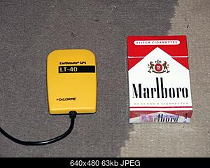

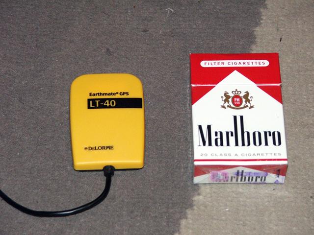

GPS хочу использовать DeLorme LT-40 Его не нужно на крышу выносить. Он даже в квартире 3-4 спутника ловит. Вот только цвет у него не подходящий для машины (Сигареты специально положил - для определения реальных размеров этого чуда).
Кстати, он продавался с программой навигационной. Но она совсем непригодна для CarPC.

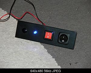

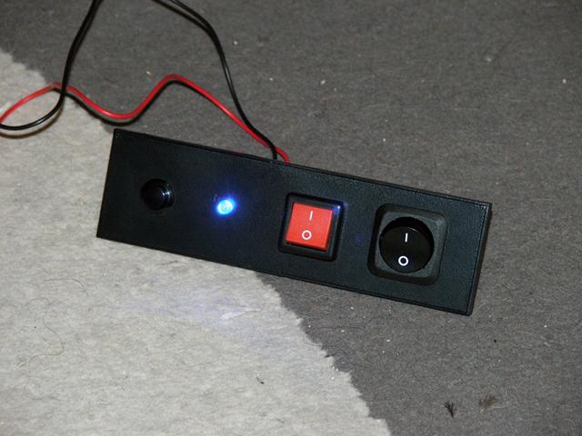

Сегодня сделал панельку управления питанием CarPC
Певая кнопка - включение-выключение компьютера когда он работает в режиме BAT,
вторая - переключение режима работы блока питания - ACC или BAT,
третья - выключение аккумулятора. К сожалению не нашел черной кномпи для переключения режимов работы - тут 3-х позиционные кнопки редкость. Так что буду перекрашивать, тем более, что кнопки пока что не крепил. Светодиод хочу испоьзовать для индикации работы компьютера. Все остальные - режим работы (ACC или BAT) и HDD будут стоять внутри коноли. Там же поставлю touchpad. Его я хочу из клавиатуры выдернуть, чем сегодня и начну заниматься.

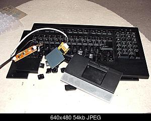

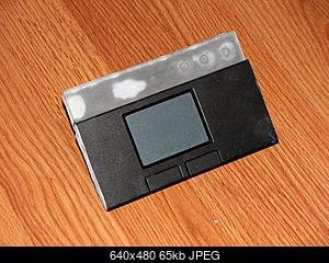

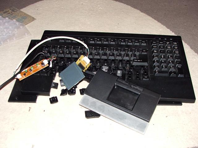

Сегодня начал курочить клаву с touchpad. Хочу его родного выдрать и использовать всесто мышки. Там же под оргстекло вставлю светодиоды, которые будут проэцировать работу хардрайва и режим работы блока питания ACC-BAT. В общем, пока нет мониторчика для компа, можно и поизвращаться.

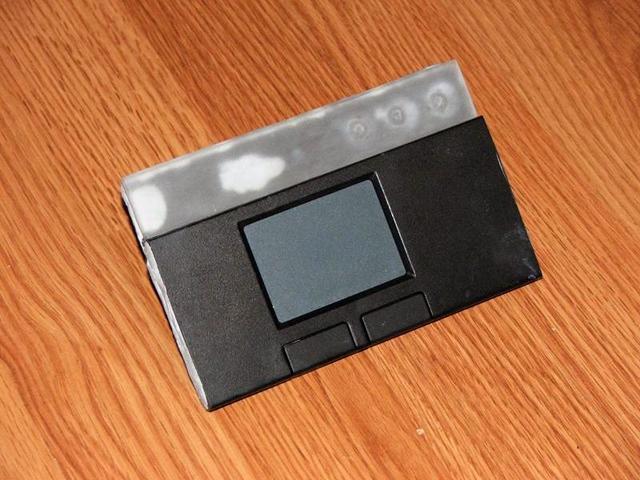

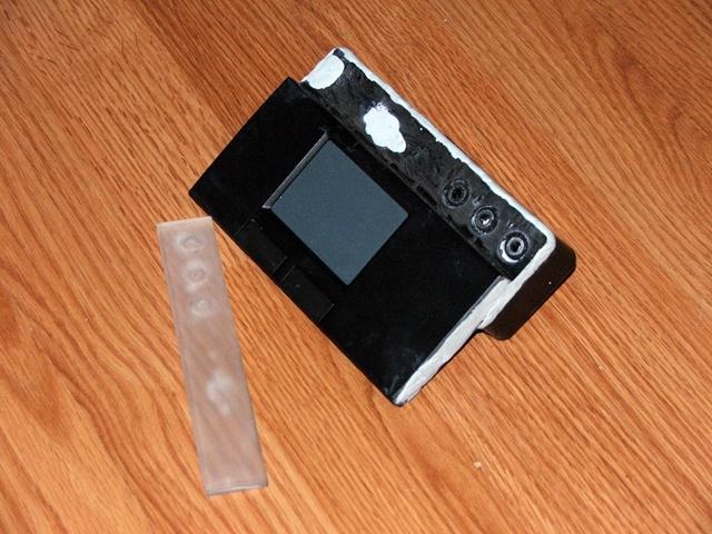

Выходные прошли продуктивно.
Проехался по магазинам, набрал всякой мелочевки. Кроме этого успел вырезать дно к консоли из цельной доски и поработать над touchpad. Дорезал его до нужных размеров, поставил всю электронику, склеил корпус и зашпаклевал. Теперь осталось отшкурить, покрасить и приклеить панельку, в которой будут светиться светодиоды.
P.S. Кстати говоря, пришел к выводу, что корпус компа придется переделывать, или совсем выбрасывать. После удаления из него блока питания и CD он стал каким-то пустым, а у меня место в консоле ограничено. Так что будем резать.

"Кризис жанра". Хочу сделать корпус для компа, но пока что не могу определиться из чего бы его сотворить. Пересмотрел кучу вариантов. Хочется, чтобы он не только подходил по размерам, но и смотрелся зачетно. Правда он будет не виден, но делать халтуру как то не привык. Кстати говоря, touchpad доделал. Смотрится очень даже ничего. И главное, что работает.
