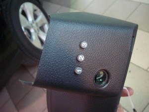

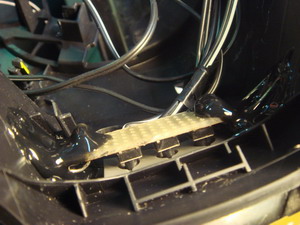

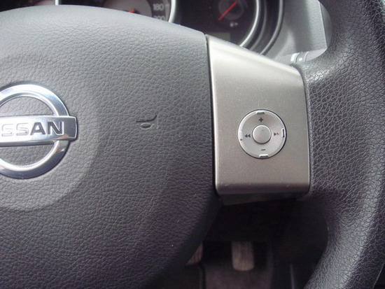

Пишу по случаю. Менял магнитолу JVC AVX44 по гарантии, и вот для нее нарвался на пульт с креплением на руль.
Цена в 399 руб мне показалась очень даже низкой для подобных пультов (если я конечно не ошибаюсь).
Взял для своей магнитолы в Ниссан, но думаю возьму еще один в Москвич для CarPC.
http://www.tehnosila.ru/catalog/item...60607/1088327/
Надо только теперь из чего нибудь IR приемник сделать для компа.

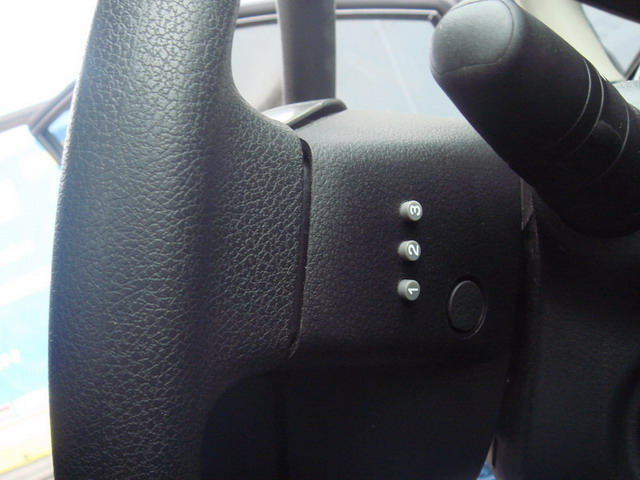

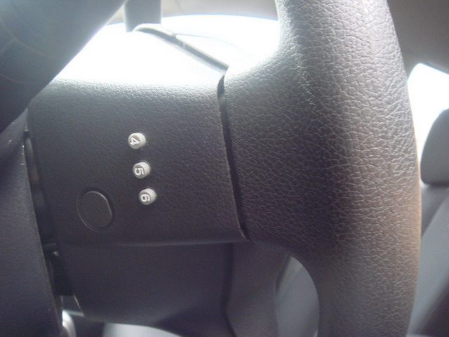

Надо только теперь из чего нибудь IR приемник сделать для компа.[/QUOTE]
Не парься возми такой девайс и проблема решена .
http://*****************/ru/product/de...oduct=GC991096
Пользую такой тока с пультом пролежни 350 встроенным в руль. Работает.

прикольно, Жень, а подрульные откуда?
Руслан Подрульные от tv пульта
