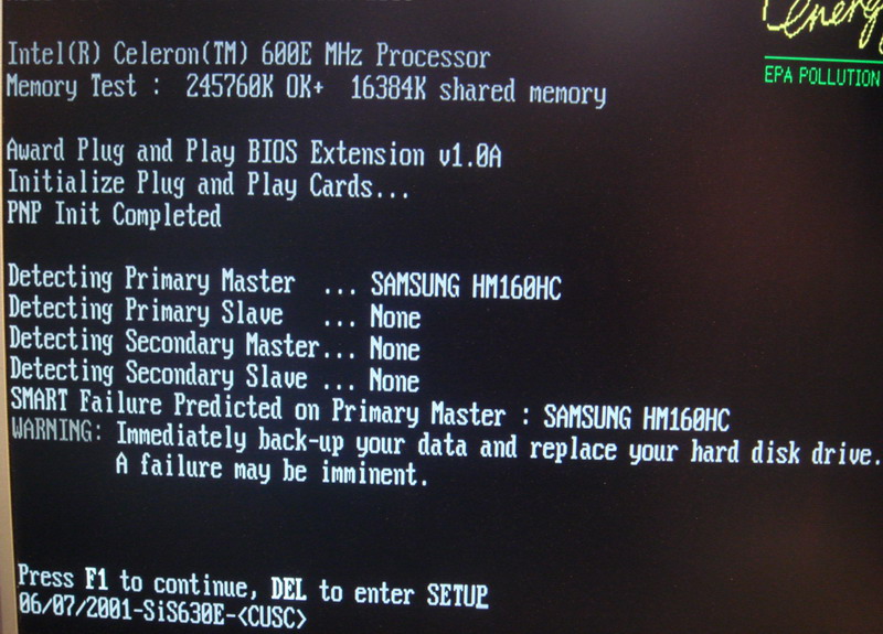

Ребят..чего делать????.. винт живой уже переразмечал более того поставил винду но пока не нажмёш F1 не грузится

Тебе нужно сбросить на диске SMART status
делается это с помощью MHDD2.9 или самсунговского спец-софта.

Было такое на одном компе, писал про ошибки SMART на трех винтах (все разные, причем 1 новым был). Оказалось что шлейф IDEшный мозг крутил Поменяли, сбросили смарт и все стало пучком.
Незнаю тот ли тут случай, но у меня было так

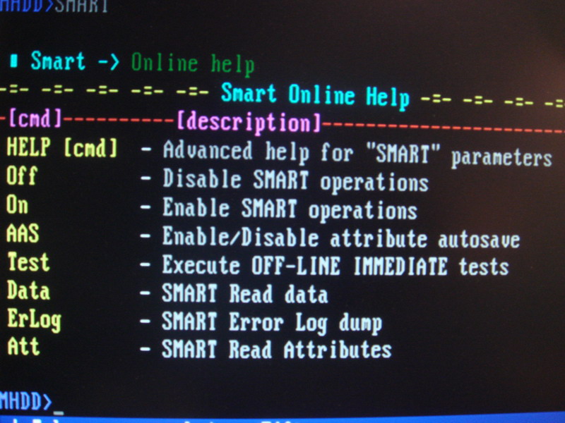

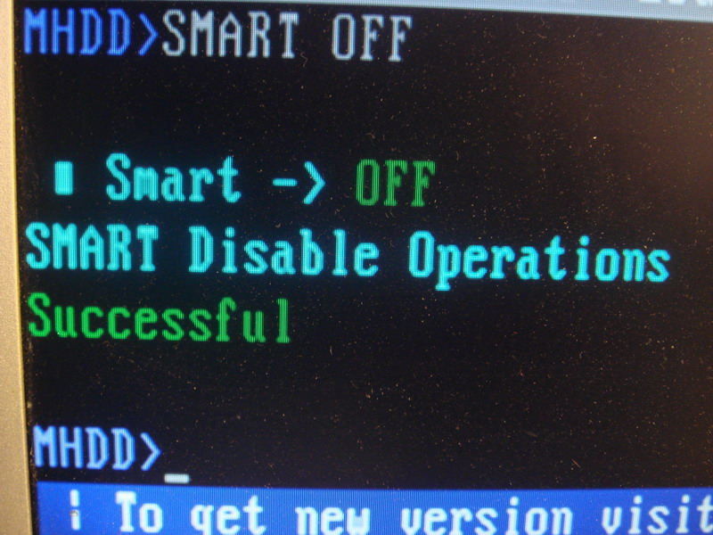

Чтото не выходит

Судя по снимкам - ты маленько не то сделал.
Ты отключил смарт, а это делать не надо.
Надо запустить проверку диска, чтобы прога приэтом сбросила статус ошибки.
Я точно уже не вспомню, как это в MHDD делается.
