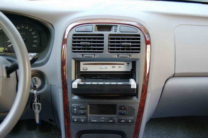

Проект рождался ровно год, монитор (DA-6500) и системник (ViaC7 (Jetway 7F2WE-1G5-OC), M1ATX, 60Gb, 512Mb, Voom) были приобретены еще год назад, но при установке монитора обнаружилось что он упирается в перемычку усилителя панели, резаты машину было жалко и были попытки обдумывания как укоротить монитор, установить другой монитор.
Потом где то на сайте увидел что человек отрезал эту перемычку ножевкой в Сонате, а машины по кузову идентичны. резать я не стал а высверлил четыре точки контактной сварки бормашинкой.
Системный блок поселился под пассажирским сидением. С монитором были мелочные проблемы, но после полной разборки и сборки вроде болячки устранились (правда появились новые).
В качестве оболочки использую in Car Terminal, но вплане (скачиваю) Centrafuse или LeoCar (опробовал давно на ноутбуке и домашнем стационаре. за что Leo и спасибо).

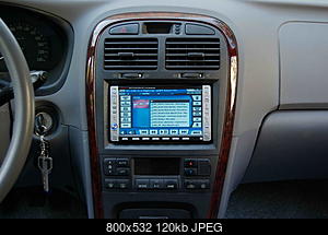

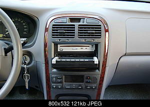

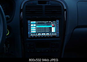

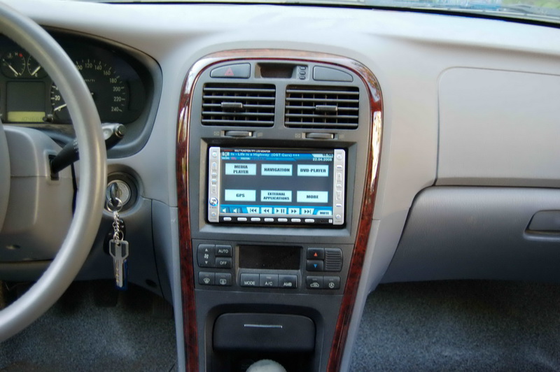

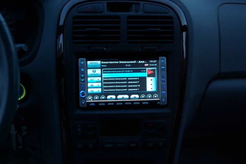

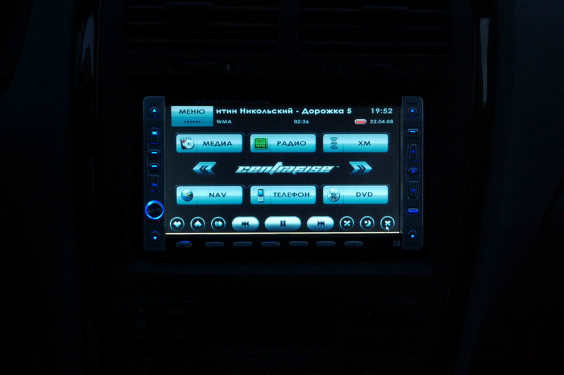

В связи с затяжным ремонтом мицубиси Magentis еще не продан, проект жив, поэтому попробую выложить фото:

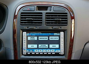

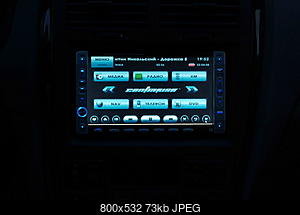

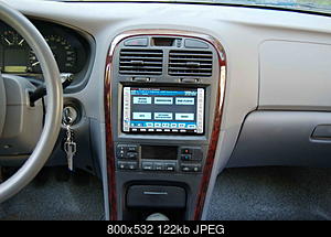

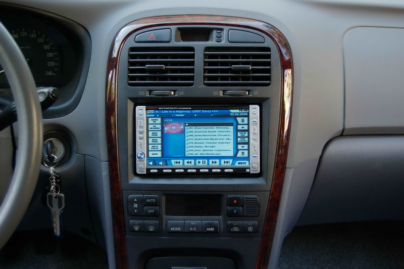

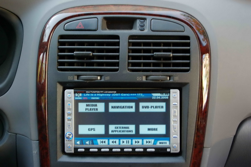

Еще немного фото

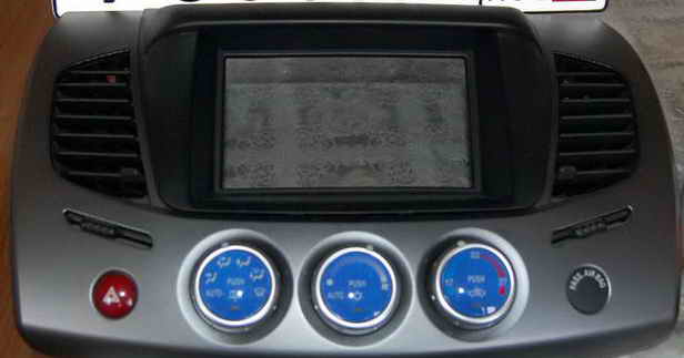

"прощай" - это не раставание с pccar, а затянувшееся растование с Magentis
впереди новый проект

Mitsubishi L200 привлекает удобством размещения монитора прямо на штатное место, куда устанавливается монитор в комплектациях не для России
Kia Magentis
