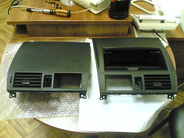

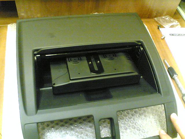

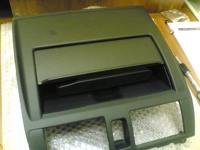

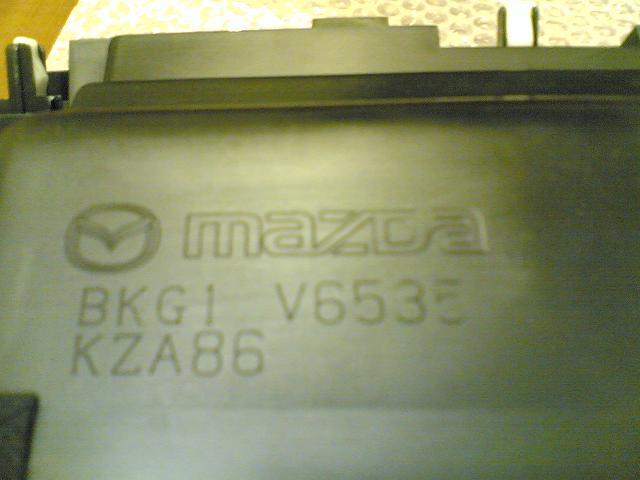

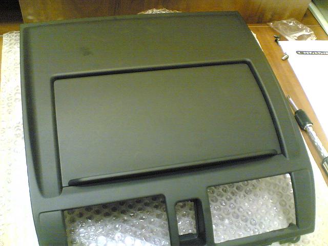

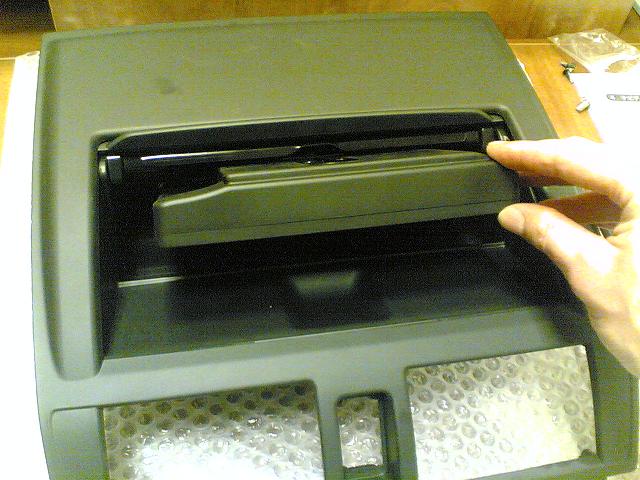

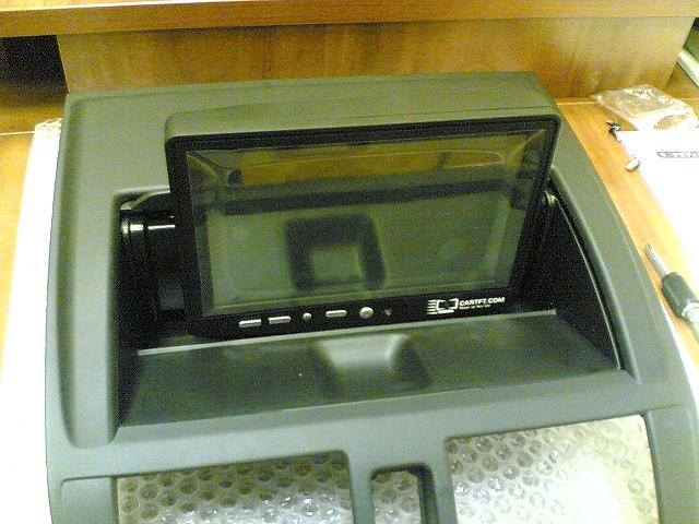

Итак, как и обещал, выкладываю фото девайса:
1. Вот такая надпись на днище
2. Процесс открывания (моник уже прикручен)
3. А вот так выглядят центральные крышки торпедо в сравнении (штатная слева)

А восьмерка туда лезет? просто смотрю по бокам вроде места полно! Просится что-нить пошире - 8" 16/9. а уж 8" 4/3 наверно по высоте не влезет.
Старый 19.03.2008, 10:24   #5
GOOSE
Регистрация: 15.02.2008
Машина: Mazda3
Сообщений: 165
GOOSE is on a distinguished road
Я и сам хотел туда восьмерку вкорячить
Но, ушатав питерский офис дигитал-авто примерками, понял, что только семерка да и то, не все, примерять нужно.
Там по ширине запас есть, а по высоте CTF700H вошел ток-ток... Буквально! То есть, был бы он выше на 1-2 мм - пришлось бы перепиливать либо крепления, либо корпус подрезать...
Так что восьмерка если и войдет, то только в самопальном корпусе, штатный точно не влезет... А жаль!

Прикольная коробушка! А если не секрет, почем обошлась?
Но я так думаю, что позатратам и прочему, мой монитор получится сопоставимый по цене. Просто там подход совсем другой.
А ничего что на этой коробушке нет прорезей для регуляторов открытия-закрытия воздуховодов - пропилишь?
Старый 19.03.2008, 11:26   #7
GOOSE
Машина: Mazda3
Сообщений: 165
Вот прям сейчас посмотрел, с карточки у меня сняли 36648 йен , что на наши на момент заказа (2 марта) составило 8 397.48 рублей
Это с доставкой "до двери", без морок с поездками на почту, таможню и пр... Считаю, что весьма душевно, учитывая, что простая штатная крышечка стоит у дилера 15 штук...
А по поводу прорезей
Блин, я опплевался весь! Бесит!!! Даже на дорогих девайсах этих прорезей НЕТ! Что мешает их сразу сделать - непонятно
Но места навалом, нужно просто аккуратно пропилить Я для этого правый воздуховод с решеткой и примерял
