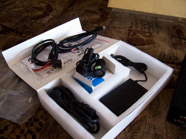

Нусс...поехали.

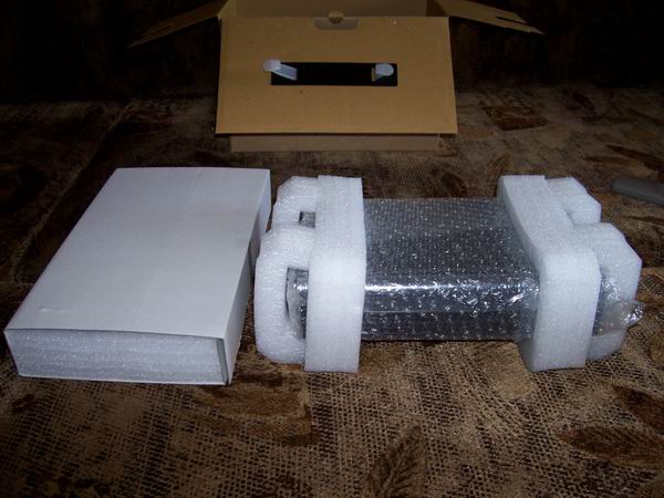

Дело было в далеком 2005 году, на работе..я сидел и думал, как было бы офигенно здорово ездить на рыбалку и отдых, не боясь при этом свернуть "не туда"..... тем более очередной выезд на полуостров Краббе в Хасанском районе Приморского края в составе 5 эскудиков показал, что главный тот, у кого есть GPS....
Выбор пал на Garmin CS60 б/у в отличном состоянии... типо всё устраивало...но както всё не то.... но на первое время сгодился (как потом выяснилось его удобно брать с с собой в место машины))
затем на глаза попалась програмулинка Атлас Дорог издания ПримАГП, которая уже более менее походила на то, что я искал. а с нормальными векторными картами приморья был не то что бы напряг, а полный пиндыр...
изучив програмку подумалось: а вот почему бы этим спецам из ПримАГП не сделать нормальную карту под GPS? что бы там треки всякие..горы реки и моря... через неделю поисков, писания писем разработчикам(безответных кстати) вдруг выяснилось: Есть !!! есть эта чудесная прога! но работает гадина под windows... тоесть все надежды на то, что русские кулибины разломали секретную кодировку японских навигашек, коих в Приморье чуть ли не в каждой 10 машине, обломились....
комп в машине представлялся очень убогим и громоздким...занимающим полбагажника и постоянно сыплющимся винтом.... надо поискать у буржуев...эти гады...могли что нибудь придумать, пока я тут печалюсь.....

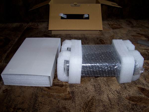

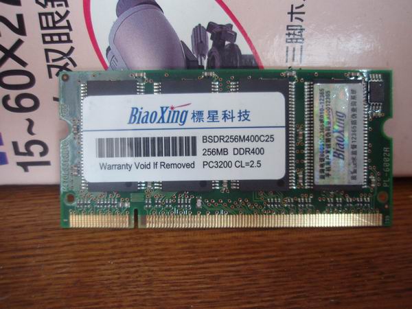

погуглив..... затем ещё погуглив, затем погуглив на Тайване, китае и англоязычных странах.... нашел фирму со странным названием ксенарк и ценами как за .... у нас машины некоторые столько стоят...
и тут вываливается тайваньский сайт, где я вижу просто супер копьютер, пеньМ 1,5 ГГц безвентиляторный, автомобильный блок питания!!! и рядом монитор! выдвижной! с тюнером и тачскрином! вот он!!!! я так был доволен собой, что тут же его заказал пряма с Тайваня, благо по роду работы связан с внешнеэкономической деятельностью и тут проблем не возникло... через неделю прилетела посылка и с замиранием сердца стал открывать......

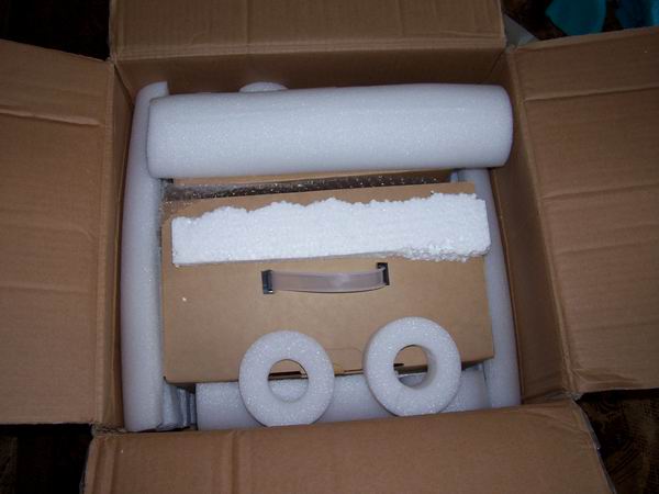

Так как от гнусных китайцев всего можно ожидать всё снимал на фотик (мля...интуиция меня не подвела))

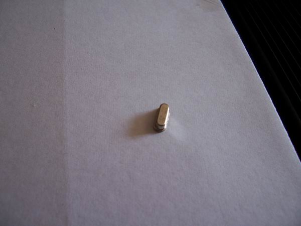

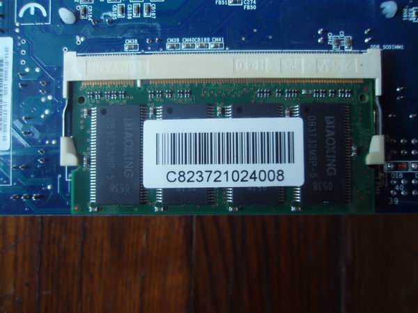

о Боже, что это за маленькая хрень выпала из системника...врядли доброжелательные и порядочные китайцы положили запасную детальку... теплилась надежда, что что то просто откурутилось.... ан нет.. это оказался КВАРЦ мля... безнадежно срезанный грубым запихиванием материнки обратно в корпус при таможенном досмотре или в китае или в России ...
1:0 в пользу китайцев....
я им такие письма написал...оооо...шекспир курит нервно в сторонке.... но отправлять комп обратно не хотелось...хоть и типа гарантия, но пересылка то за мой счет...
ну благо экстрёмальные ситуации заставляют человека хорошо думать и я не исключение... начал искать похожий кварц на своей материнке персонального компа...есть! стоит родной.... судя по всему в видеотракте подумал я. точно, подумала мать... и я понесся к ремонтникам, благо через дорогу. на первой же матери, был найден нужный элемент и заплатив 50 р, я понесся с кварцем домой, где сам его и припаял ( спасибо дяде, приучил пользоваться паяльником ... и утюгом)... повторный запуск оживил экран монитора и сказал: а нет ли у вас загрузочного диска..... я пошел на кухню и налил водки.... отписал китайцам и скинул фотки. они назвали меня SUPERSTAR и спросили в кого я такой умный.... я им сказал, что у нас все умные...они испугались...
***продолжение следует*** парни, фоток много инфы тоже времени-нет почти... забегая вперёд, скажу, что сейчасстоит совсем не то что пришло в первой посылке. следующая часть про корейцев.
и научите пожалуйста как вставлять фотки последовательно по тексту...а то нет наглядности и теряется мысль.

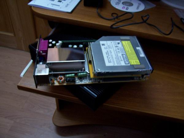

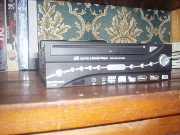

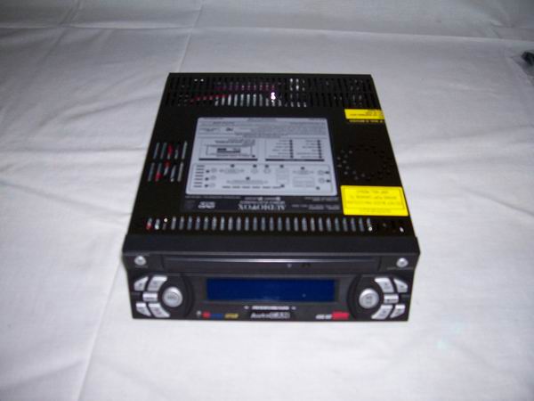

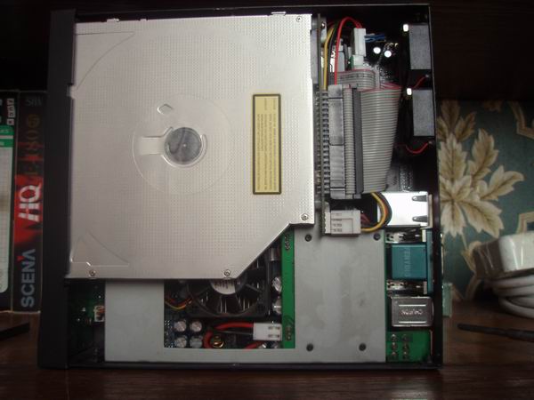

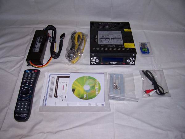

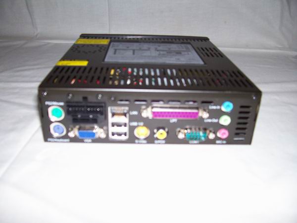

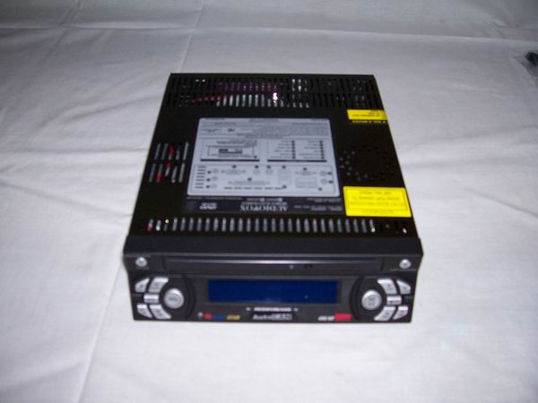

интересный девайс. Только надо было больше фоток самого блока, а не коробок. Коробки - китайцам шли
Напиши хоть подробнее название и т.д. Камера с ним шла?
Жду продолжения.
И, пожалуйста - не пугай больше китайцев, а то мало ли что...

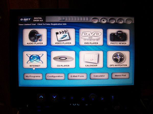

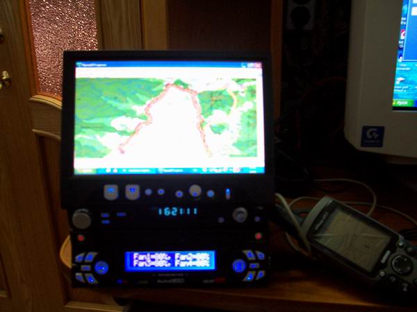

загрузив всеми возможными прогами новый автомобимльный бесшумный комп меня начала душить жаба....
"нафик тебе твой старый системник дома с гигагерцевым дюроном, полудохлым винтом на 20 гиг( АЖ!) и со всеми воющими вентиляторами, котовыми в любой момент оторваться от шпинделя и летать аки карлсоны по квартире" шептала жаба...." а тут! тишина и покой! а как ты будешь крепить его в машине?..... и тем более у тебя есть ещё немножко баксов.... тем более 1 DIN комп удобнее!"
уломала гадина и пошел я гуглить у друзей наших корейцев... буквально через 2 часа нашел сайт где предлагался однодиновый комп с монохромным дисплеем, отдельным выносным блоком питания, супер мега пультом и чуть более продвинутой матерью VIA C3 но менее производительным процем в 1 Гиг. и я написал корейцам письмо... они спросили, а сколько компов мне надо и очень расстроились, что всего один.... но магическое слово Sample произвело должный эффект и через неделю после оплаты по безналу я получил вторую посылку...
здесь всё обошлось нормально, за исключением того, что снова при таможеном досмотре..(а где ещё???) какая то скотина украла USB GPS ресивер идущий в комплектации.. плюс небольшая кучка рекламных проспектов... написав в письме, что всё дошло нормально, кореец ответил, что рад работать впредь, но чуть в больших количествах( от 10 шт). я ему не стал говорить, что у них немного конские цены....
Немного погодя была приобретена лицензионная программа ПримGPSтуризм и внедрена на очередной компьютер. и тут я понял...что как то не козырно тыкать пальзами в рабочий стол а винамп так вообще...фик попадешь..
и я открыл для себя замечательный сайт PCCAR, что такое фронт энд.. и что mini ITX существует уже года 3 и все есть в Москве..... вот...
но это не спортивно утешал себя я... а какже помощь развивающимся прищуреным друзьям....первый фронт энд был DIGITALDASH/ шустрый красивый, но гад платный..
время шло, компоненты и софты оттачивались дома в кабинете, и ждали когда прийдет с акциона новый эскудик, у которого в центральной консоли ДВА 1DIN отдела, куда мона было запихать сразу и комп и выдвижной монитор...
всё уже работало....и от нечего делать пошел я гуглить...

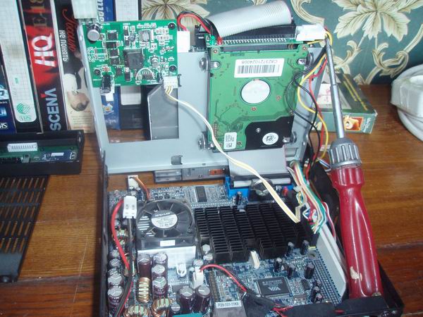

Жду продолжения.

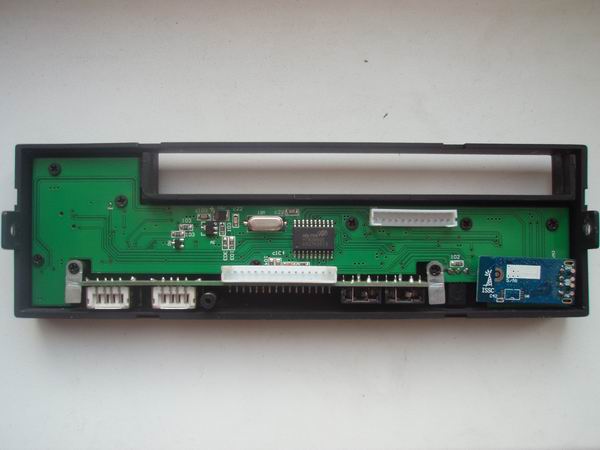

минуточку терпения) в четвертой части будут фотки всех потрохов ТС-1000, а бесшумник так и стоит сечас в кабинете.с него и работю сейчас, постараюсь тоже подробно пофотать.
Камера как и TV тюнер опция для монитора.....оплачивались дополнительно.

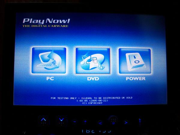

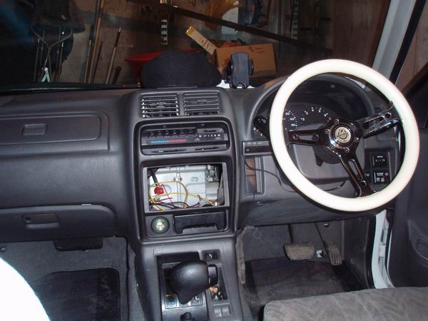

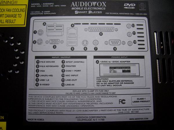

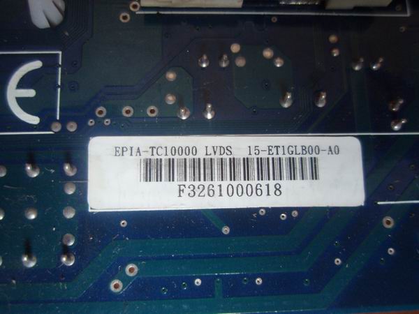

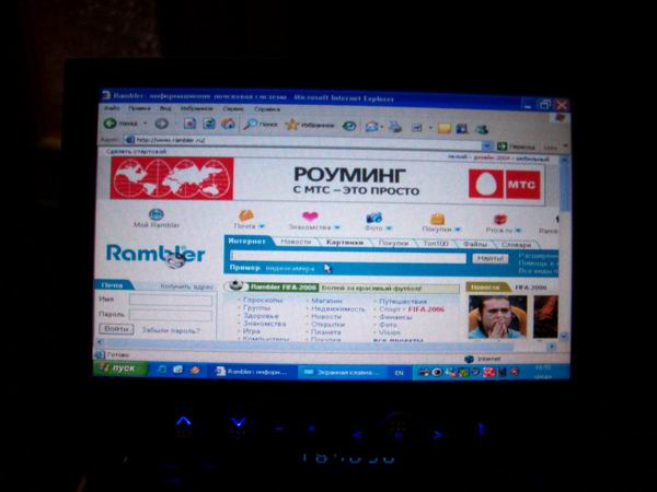

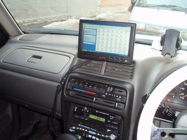

погуглив я наткнулся на очень знакомую картинку. Мля! монитор как у меня! только какойто неизвестной фирмы и название идиотское... на картинке явно виднелась лейба Lilliput в том месте где на моем монике было пустое место под лейбу..... так мля.....
меня надули гадкие тайваньцы... они просто диллеры а лэйбы сдирают специально, что бы я недогадался?????!!!!! это подтверждала и отпускная цена. у лилипутовского менагера она была почти на 90 баксов меньше... ладно...ошибаются все даже те кто ничего не делает. так как в очередь на монитор записался мой братец пришлось заказать сразу два один аналогичный раннее привезенному из Тайваня а второй встраиваемый в подголовник ( в длительной поездке дети будут молча смотреть мультики а не отвлекать от дороги всяческими пятилетними, порой просто убойными вопросами типа : а что такое Х.. .... научили алфавиту.....успел прочитать на стене заброшеной фермы....)

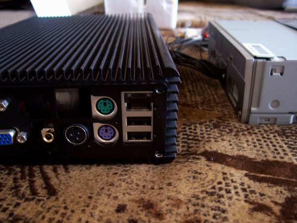

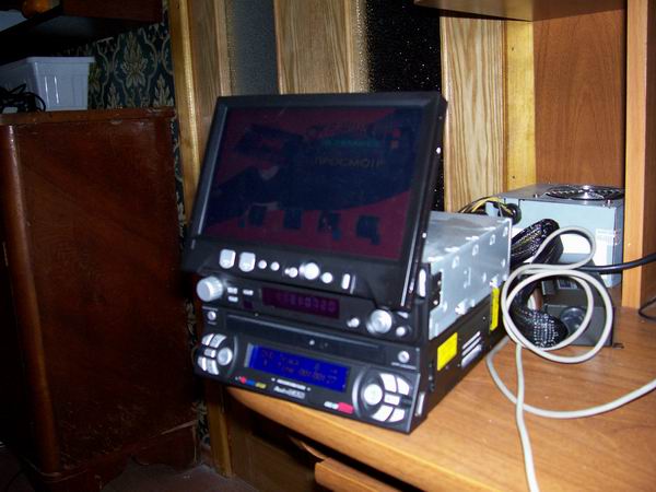

Также был заказал 1DIN CarPC LILLIPUT TC-1000 на матери VIA EPIA ТС с гигагерцевым процем.
вы не поверите! ВСЁ пришло в полном порядке и работоспособности!!! даже камера заднего хода заказанная как опция к монитору работала и давала как положено зеркальное изображение..

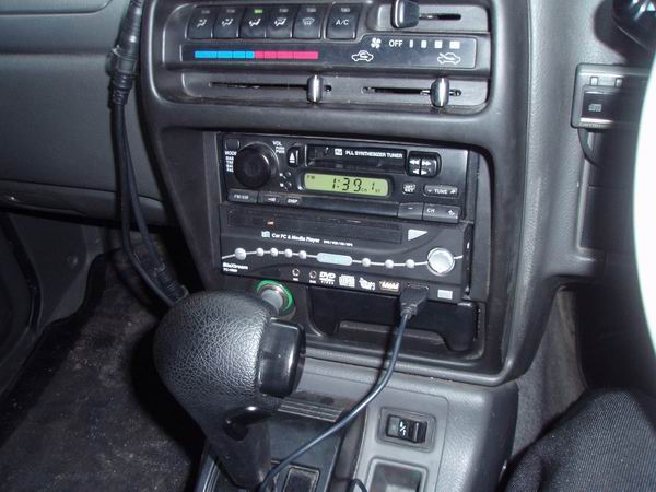

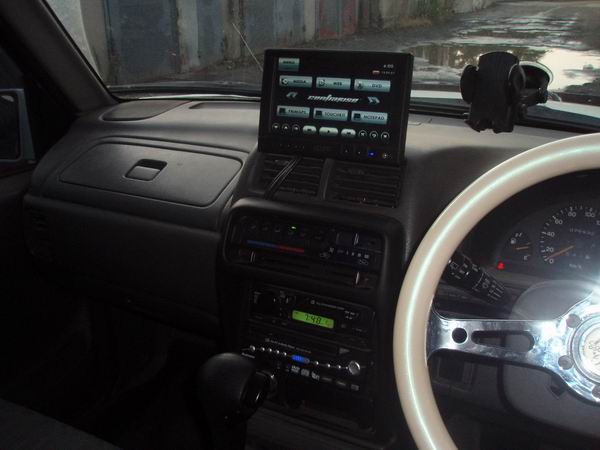

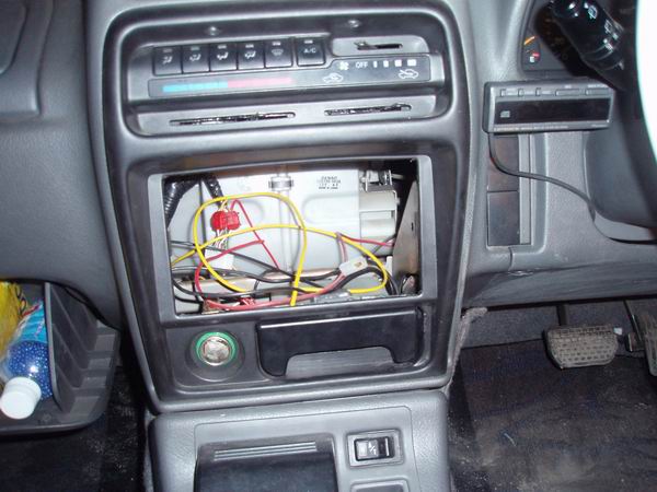

Пришел с акциона эскудик, был продан старый и началась инсталяция в машину девайсов...корейца и китайца....

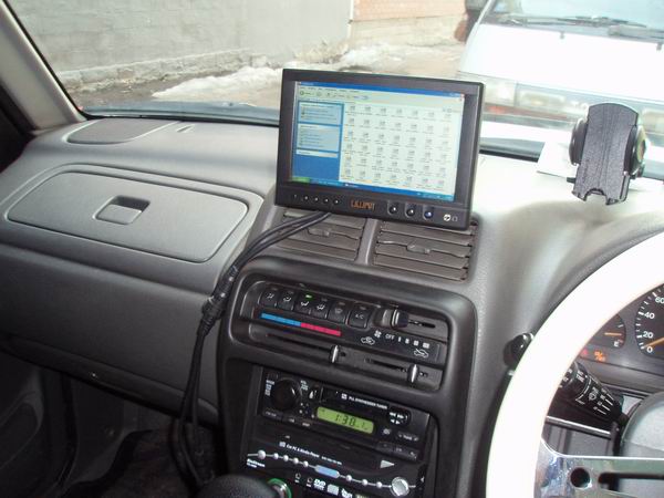

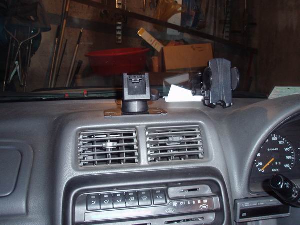

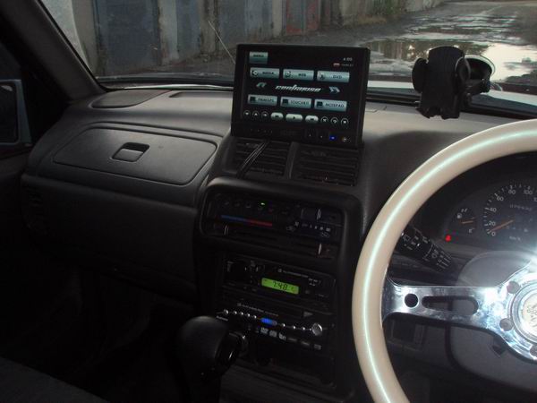

вот тут и вылезла проблемка точнее две. комп хоть по ширине и был стандартен оказался настолько длинный что уперся в стенку и торчал как ... короче просто сильно торчал... а монитор выдвинувшись и понимаясь умерся в козырек центральной стойки и остался под углом 30 градусов.
Такой подлости я не ожидал и сильно расстроился, ибо созерцать рабочий стол, наклонив головы ниже колен и при этом хитро извернувшись не входило в мои планы.... варианта было два выдвинуть монитор из посадочного места... и второй, прилепить его сверху торпеды. перрвый вариант оказался самый простой, и я проездил так около 2х месяцев. TV тюнер ловит не плохо при наличии нормальной антены и стояния машины на месте. устраивает. ах да. забыл сказать. из москвы были заказаны два GPS ресивера USB GlobalSat BU-353 на новом чипе Sirf star 3. ( на карманном навигаторе оказался Sirf star 2... кака редкая, но в открытом море пойдет))

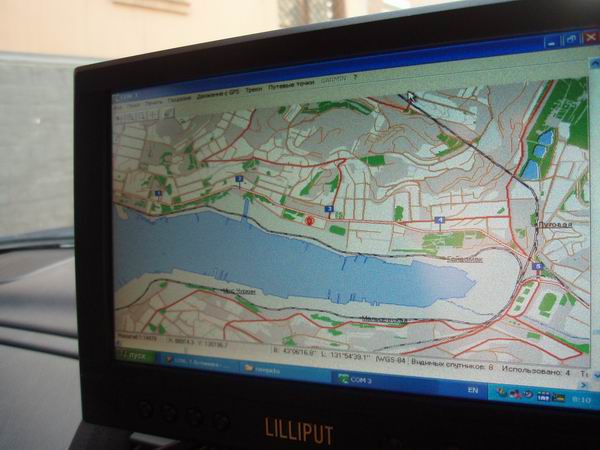

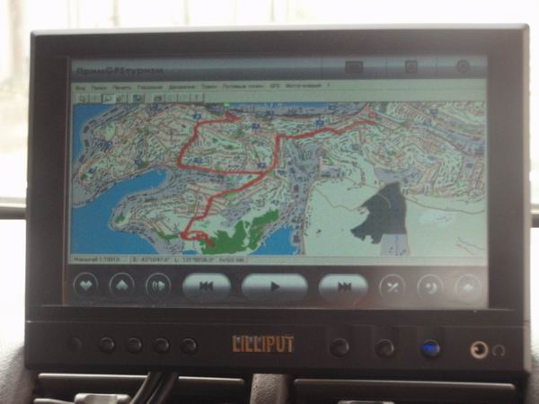

в общем навигация радовала безумно точность потрясающая(ну для меня +-10 метров это очень даже Вэри гуд) ....
звук...звук у монитора Lilliput который выдвигайщийся(там типа 4*45 ватт на канал) не просто де..мо а ....в общем патефоны по моему и то лучше.. расстроился я.... стал думать.... решение пришло рано утром, когда я шел в гараж... магнитолу -на место, монитор, который предназначался для детей- на торпеду( пусть всё таки лучше читают)

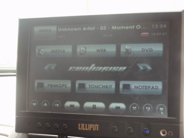

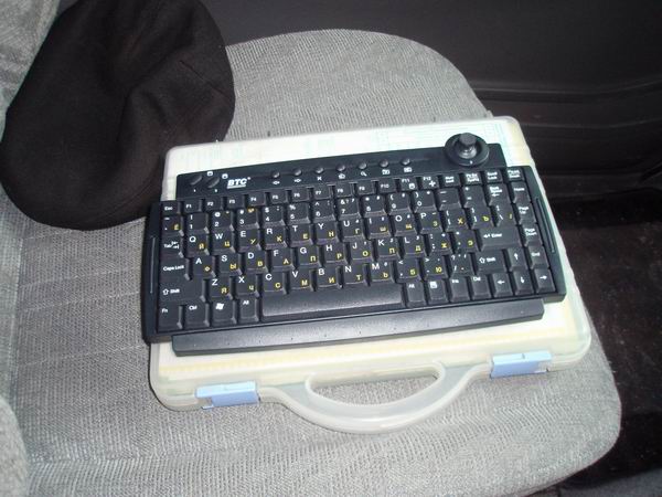

корейский комп брату а я буду ставить лиллипута ТС-1000. получилось не плохо. не считая того, что звук всёравно не устраивал... я понимал, что старенькая магнитола (но зато японская) не имеющая линейных входов явно уступает решениям с FM трансмиттерами, тем более, что у меня так заведен ещё и ченджер.... но ни чего ездил та пока не поменял голову(магнитолу на более менее нормальную)
и все всталот на свои места: комп лилипут с магнитолой в центральной стойке и Лиллипут монитор на торпеде. так пока и езжу.

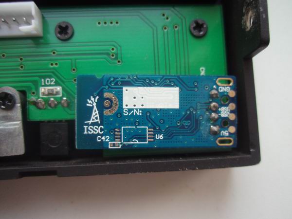

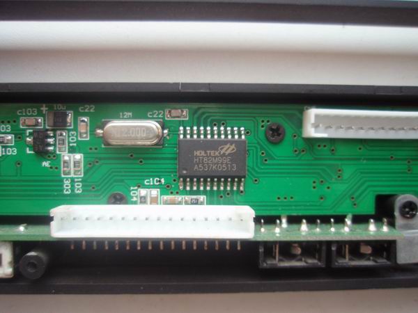

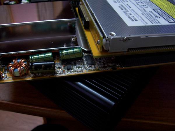

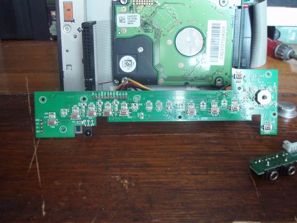

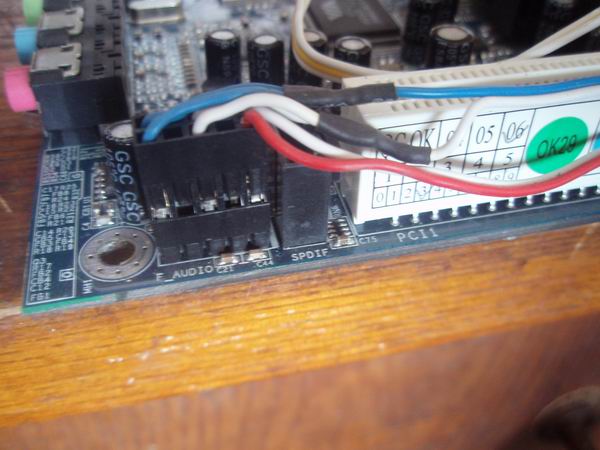

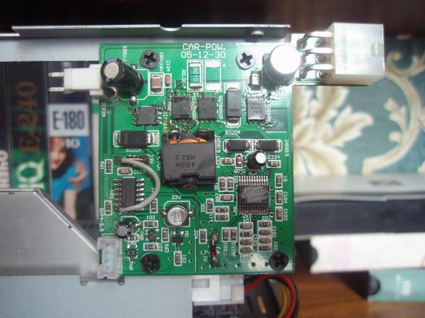

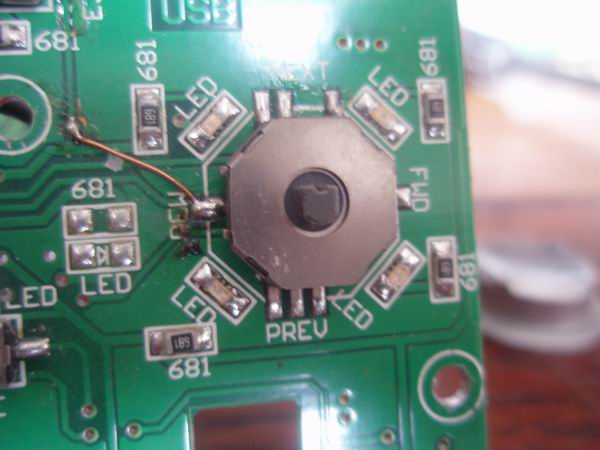

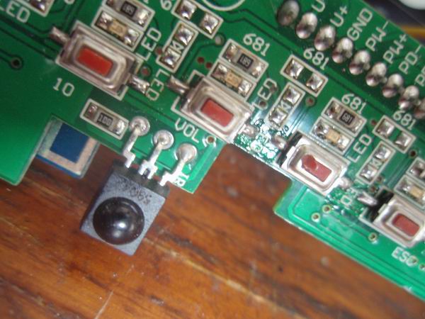

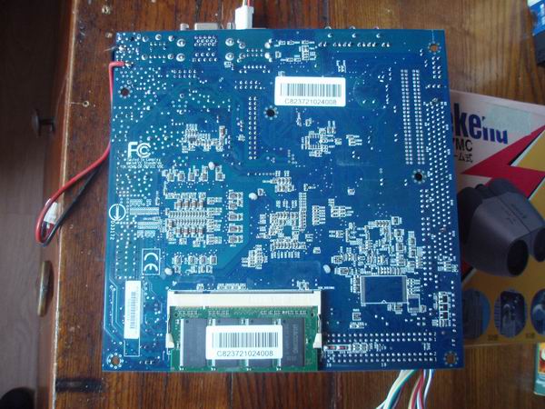

По умолчанию потроха Lilliput TC-1000
в связи с апгрейдом оперативки, а также поднятой мною темой про штатный IR приемник. было все отфотано и описано
на одной из фоток, видно как братья по разуму паяльником испортили одну из кнопочек на плате лицевой панели...пришлось чинить...мля...это уже становится традицией...доделывать за китайцами... chinalegoCarPc мля...
ID:	5800   Нажмите на изображение для увеличения
ID:	5801   Нажмите на изображение для увеличения
ID:	5802   Нажмите на изображение для увеличения
ID:	5803   Нажмите на изображение для увеличения
ID:	5805   Нажмите на изображение для увеличения
ID:	5806   Нажмите на изображение для увеличения
ID:	5807   Нажмите на изображение для увеличения
ID:	5808   Нажмите на изображение для увеличения
ID:	5810   Нажмите на изображение для увеличения
ID:	5811   Нажмите на изображение для увеличения
ID:	5812   Нажмите на изображение для увеличения
