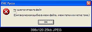

Кто нибудь смок прикрутить GisRussaWin?
У меня при запуске вылетает ошибка
и карта по умолчанию не открывается
А если имя окна не указывать, то запускается без ошибок, но в отдельном окне.
Как вылечить?

Сообщение от sly76 Посмотреть сообщение
Вложение 5377
Как вылечить?
Попробуй в кавычках написать
или вручную external.xml прописать и сохранить в юникоде

Внимание!
CF в версии 1.47 содержит ошибку, которая заключается в том, что при запуске внешних приложений им передается пустой параметр.
например
Код:
\>russa.exe ""
Можете сами смоделировать ситуацию из командной строки.
Проблема будет исправлена в виде патча к CF 1.47

Так, получается когда имени окна нет, пустой параметр не передается?
ошибки то в этом случае нет?
sly76 вне форума   Ответить с цитированием
Старый 25.01.2008, 17:51   #9
whitepanther
местный псих
Аватар для whitepanther
Регистрация: 03.11.2007
Город: Kuopio
Регион: Финляндия
Сообщений: 746
Судя по всему, так...
