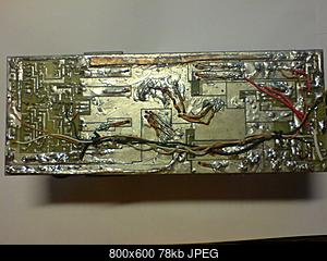

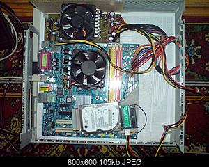

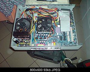

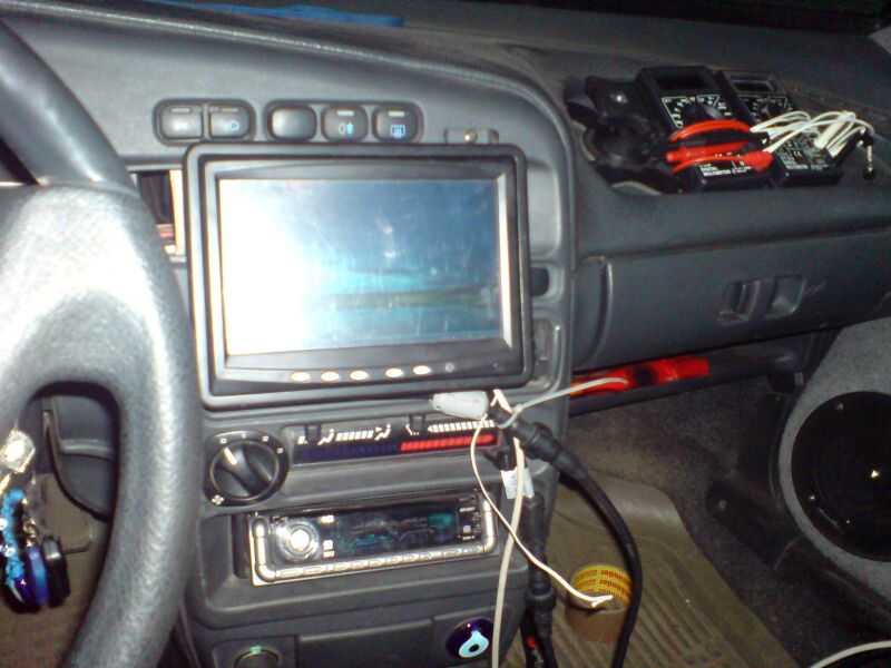

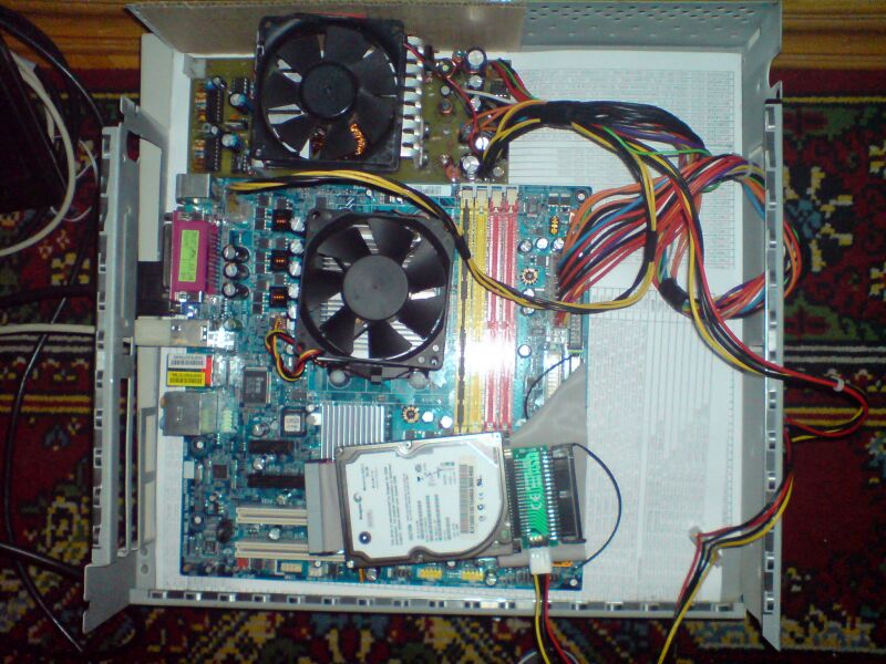

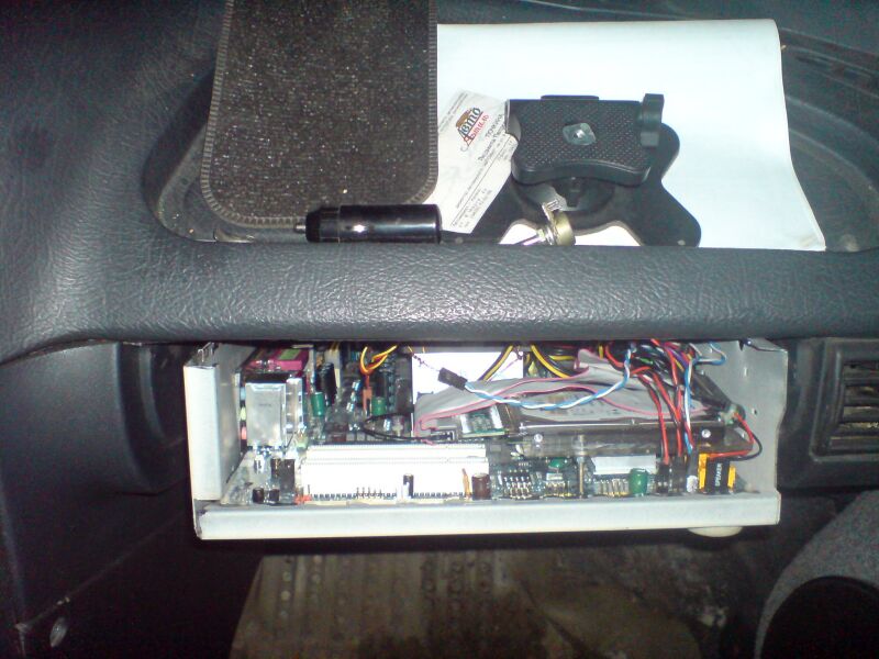

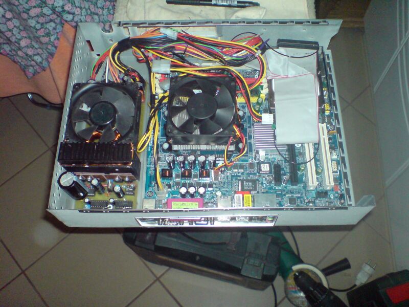

наверно мой проект можно назвать самым затяжным...
Содержимое компьютера
Материнка-Gigabyte GA-M51GM-S2G NVIDIA® Geforce 6100 + nForce 430 chipset
проц- AMD Athlon 64 X2 4200EE DualCore , 2000 MHz (10 x 200) 3800+
память PQI 1024 Мб DDR II
HDD IDE 2.5 100gb

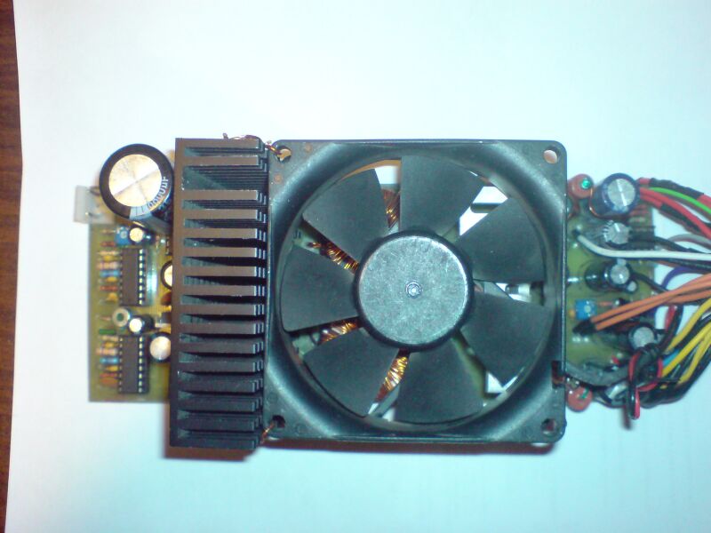

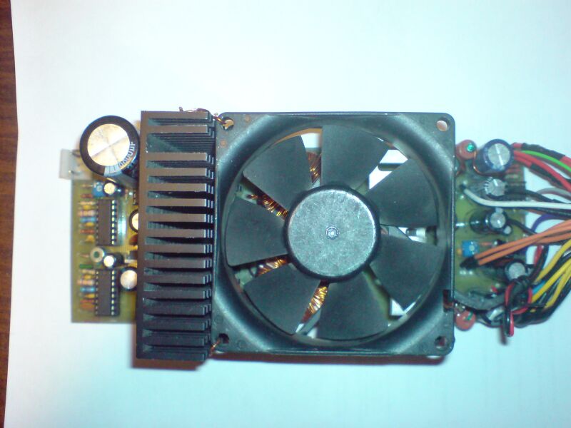

БП Самоделкина // за что ему ОГРОМНОЕ спасибо

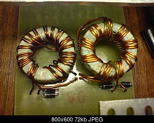

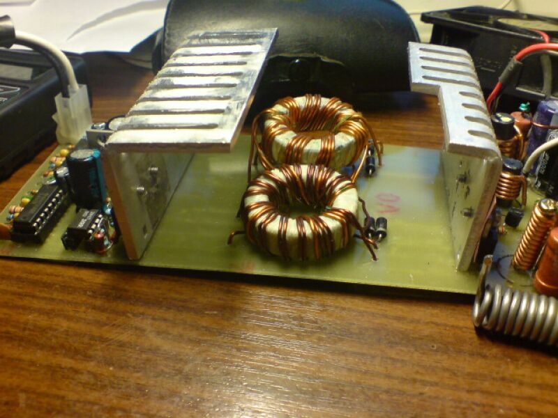

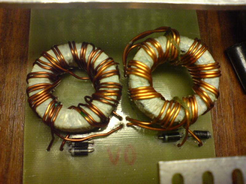

попили моей крови эти колечки

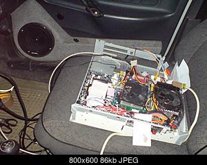

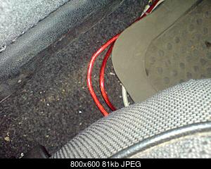

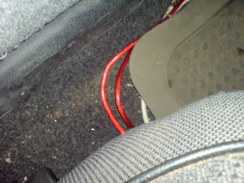

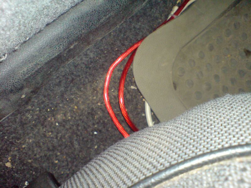

проложен кабель 6мм диаметром до АКБ

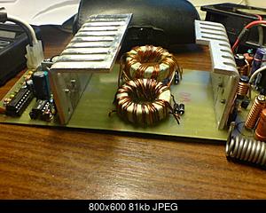

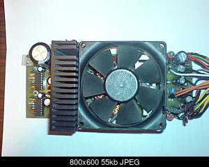

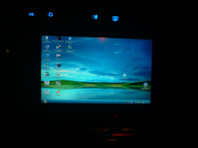

Вопросик немножко не по теме: насчет подсветки кнопок.. Подскажи, как сделать синюю, как на фотке у тебя?

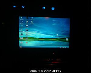

покупаешь ledы светло-светло синие (обычные синие плохо светятся, пробовал), мелкие 3мм
синие диоды(которые я купил) работают при напряжении от 3 до 5в, в машине 14
и тут есть два способа решения
1) если будешь менять всю подсветку, все кнопки, панель приборов и др.
то лучше изменить регулятор освещения подсветки (крутилка справа)
2) если будешь менять только в кнопках, то можно просто заменить родные светодиоды которые на 12в на синие, добавив сопротивление если не ошибаюсь 820ом у меня получилось на каждый диод, впаиваешь прямо в провод подсветки и в термоусадку его

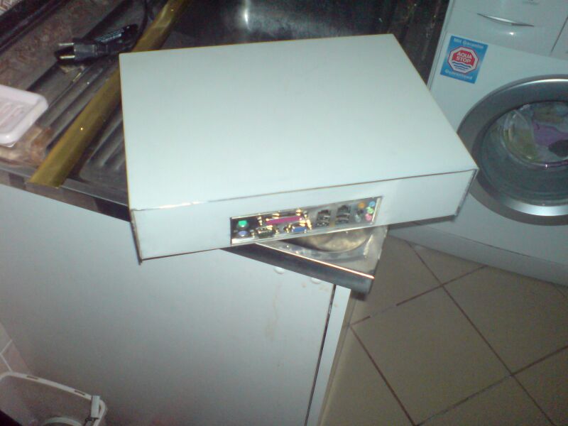

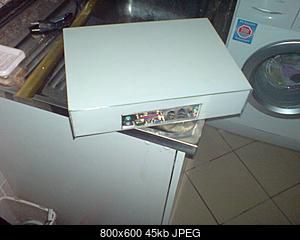

вот наконец то обрезал системник, теперь он спокойно поместится в бардачек
пойду примерю

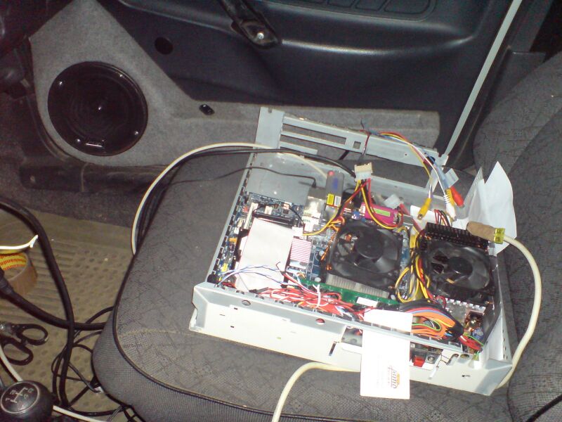

Karim is on a distinguished road
осталось немного поработать напильником в бардачке=)
чтобы он до конца влез
