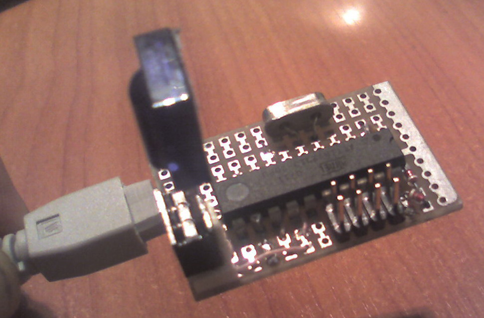

Есть прекрасный девайс который легко собрать и который будет удовлетворять твоим требованиям.
Смотри тут, в одной из версий я к нему еще и управлением БП привентил...
Фота простого IR-DA + LCD
