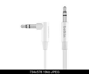

К нему приделанкабель с разъемом.
Какой именно разъём на этом кабеле? Такой?

Нужен переходник с широкого на разъём для наушников. Такой...
Не уверен по версии, но принцип такой же.
