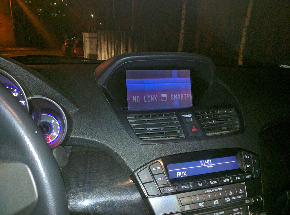

Попытка #2
Модуль от Acura PRO Игоря, он же известен как SEM, позволяет подключиться так же как и модуль от Navtool, к блоку навигации под водительским сидением "разъем в разъем" дает некоторые преимущества: автонажатие кнопки Ok, для того чтобы штатный монитор не вырубался через 10 секунд после старта, USB HID интерфейс, который можно подключить к телефону через OTG, и пользоваться штатным джойстиком как мышкой. Из недостатков: видеовход в виде композитного видео, которое должно быть в формате NTSC. Пришлось подключить HDMI->RCA конвертор чтобы снова иметь в наличии HDMI вход.
В него на сей раз я подключил Google Nexus 5 через MHL шнурок, и через OTG подключил штатный джойстик в роли мышки для того чтобы не приходилось все время брать телефон в руки. Минусов у данного подхода тоже очень много, нужно постоянно держать включенным дисплей телефона, если спрятать его в центральный ящик, то он переставал ловить GPS сигнал, телефон на постоянной зарядке и включенным дисплеем греется, был вопрос по автоматизации включения и т.д. На этом этапе я понял что идея бредовая, где-то так же выглядит для меня идея с планшетом вместо штатного монитора.
После очередных гуглений я нашел следующий вариант...

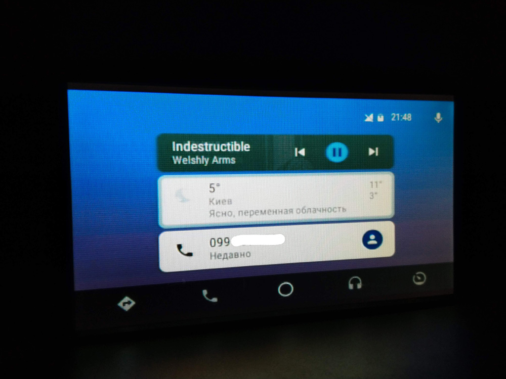

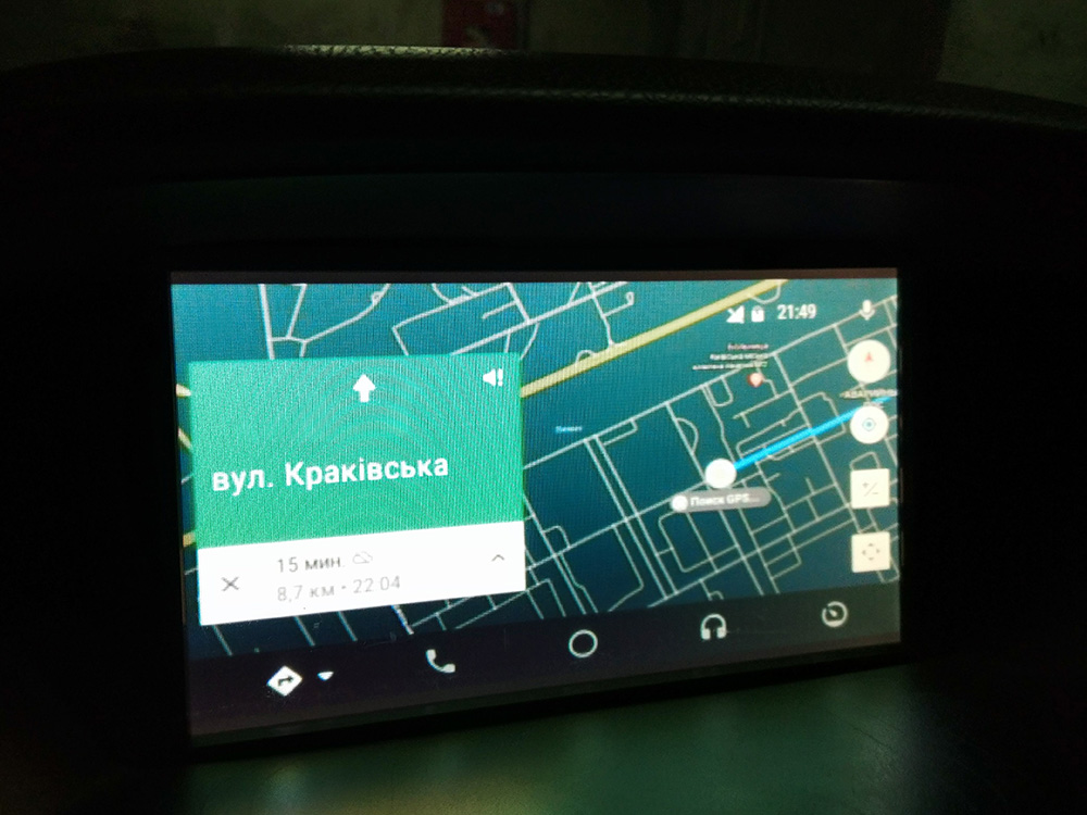

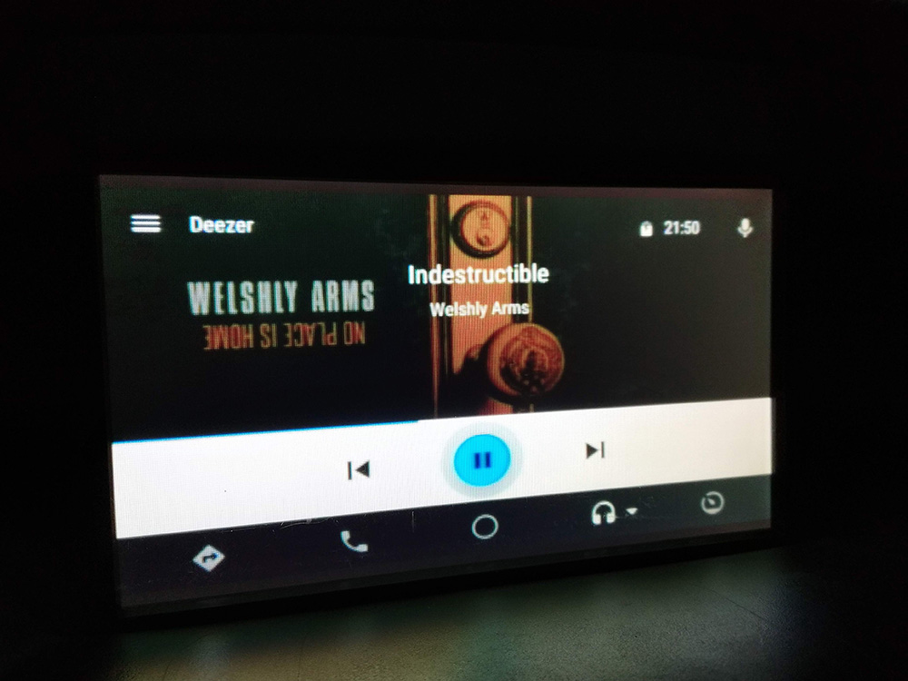

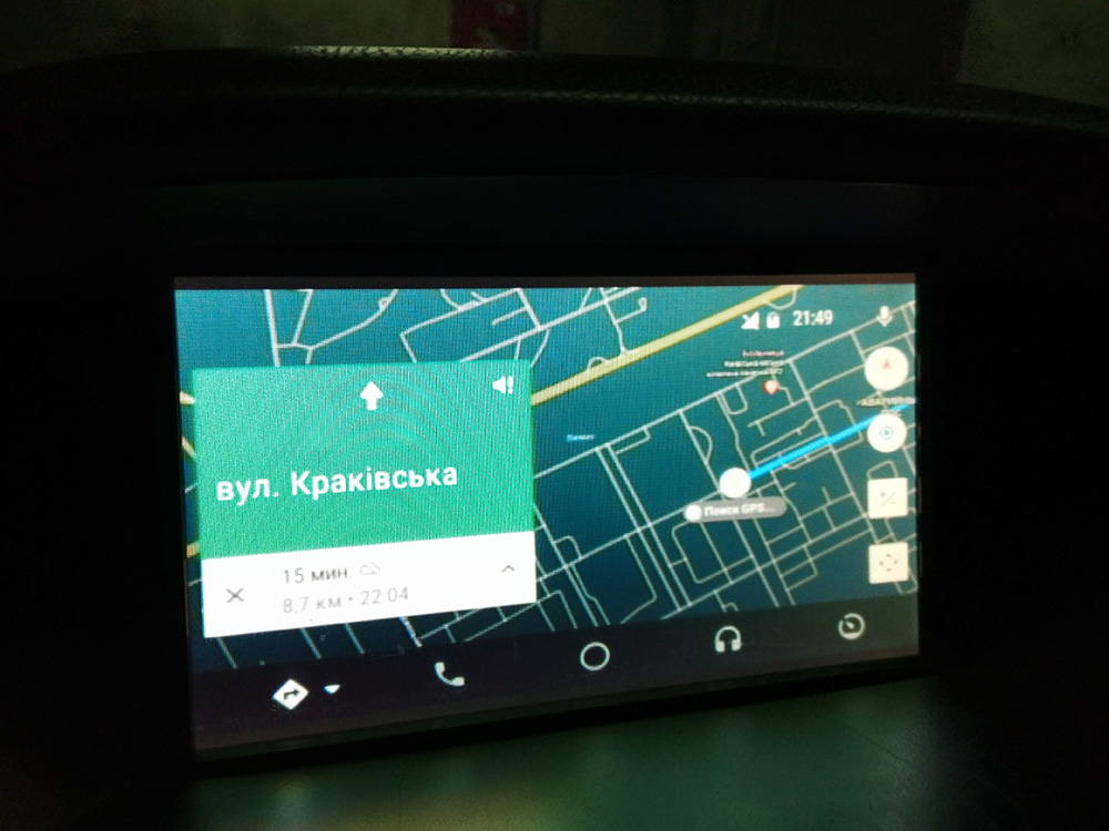

Попытка #3
Google достаточно давно разрабатывает Android Auto, но интегрирован он к сожалению только в самые свежие машины, а с недавних времен потрогать его можно и на любом относительно свежем телефоне с Android, но в таком виде, по моему мнению, он абсолютно бесполезен, он только ограничивает функционал телефона, а не расширяет его. С точки зрения безопасности все правильно, но мы то находимся на форуме про кастомные разработки мультимедиа для автомобилей.
В начале 2018 года появилась опенсорсная библиотека aasdk, которая позволяла эмулировать Android Auto, позже появилась готовая для использования реализация openauto, а еще позже, решение для ленивых: Crankshaft. Именно последнее решение спровоцировало меня достать запылившийся Raspberry Pi 3 и установить на него Crankshaft. После коротких тестов решение мне очень понравилось, это именно то что должно представлять из себя Carpc для апгрейда старых автомобилей.
Сразу появился вопрос как управлять устройством, которое рассчитано на управление через тачскрин в машине без тачскрина. Вспомнив что модуль от Игоря умеет прикидываться HID мышкой и имея на борту Raspberry полноценную Linux подобную ОС, решил немного схитрить, и программно замапил с помощью xbindkeys нажатия кнопок мышки в нажатия кнопок клавиатуры, Crankshaft поддерживает некоторый набор хоткеев, который позволяют эффективно управлять практически всеми действиями в Android Auto, таким образом я получил почти полноценное управление посредством штатных железяк в виде джойстика и кнопок вокруг. К сожалению кнопок у нашего hid устройства всего 5, их не хватает на все хоткеи которые хотелось бы использовать. Самих штатных кнопок на штатном блоке навигации более чем достаточно, но Игорь сказал что больше к сожалению настроить через его модуль не получиться. Собственно реализация в таком виде вполне жизнеспособна, но тут случайно нашелся Простой USB HID контроллер 4-й версии под Windows или Android/Linux и понимаешь что пора приступать к следующему этапу...

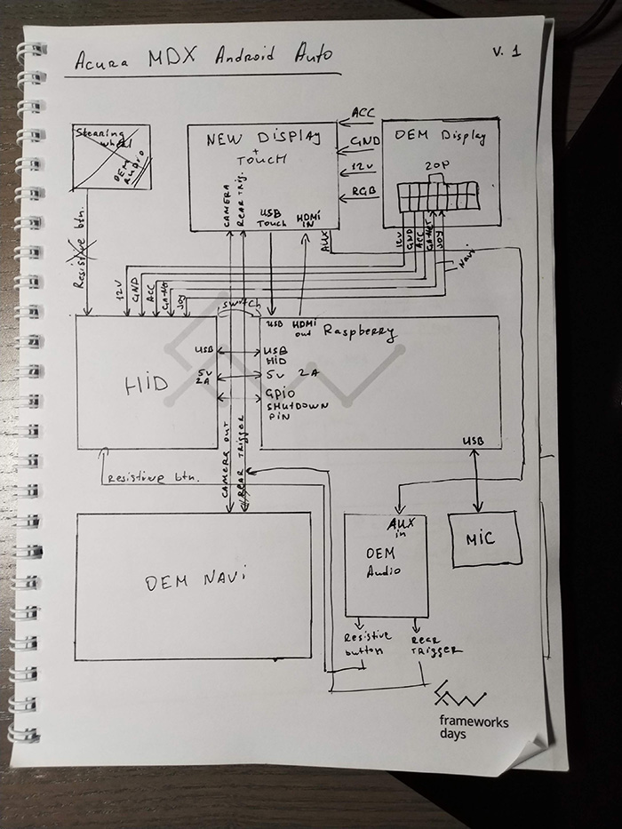

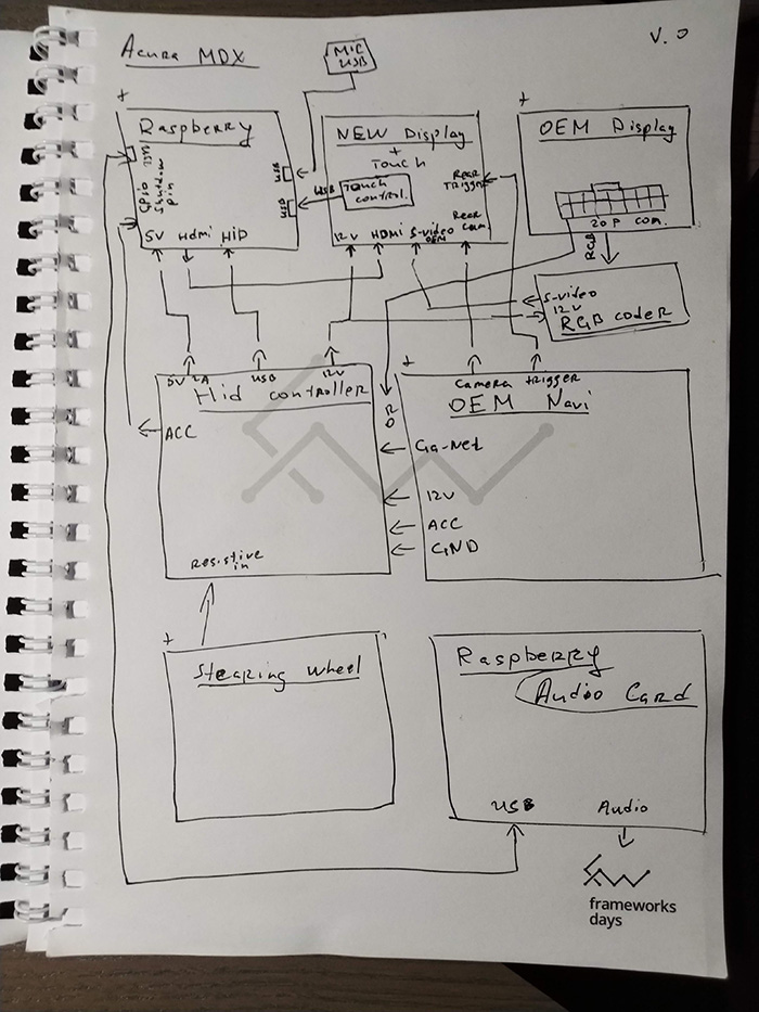

Попытка #4
На этот раз хочется сделать немного больше, если коротко: полноценное управление с штатных кнопок через "Простой USB HID контроллер", задействовать две резистивные кнопки на руле для переключения треков, заменить штатный монитор на DJ080IA-11A с сохранением вывода штатного нави блока, установка тач скрина, микрофона.
Про все это подробнее буду описывать дальше по мере продвижения.
На данный момент часть комплектующих уже заказал, и разрабатываю схему будущего подключения, уже есть две версии черновика
Черновик №1
Черновик №2
С черновиков не ржать, еще будете помогать правильно все это реализовать
Изначально планировал подключать видео выход с штатной нави на новый монитор через этот кодер, но нашелся интересный контроллер для монитора: openrtd2662, в списке возможностей числиться подключение видео в формате RGB, и аудио выход сигнала который заходит по HDMI, это хорошо, в теории минус два лишних компонента: аудио карты для raspberry и rgb>composite кодер.
Список всего железа, которое планируется задействовать:
Если у кого-то есть опыт использования чего-то из списка, и рекомендации не использовать что-то, или чем-то заменить, пожалуйста напишите.

Старый 06.11.2018, 08:11   #3
ABCh
Регистрация: 21.05.2015
Возраст: 65
Город: Челябинск
Регион: 74
Сообщений: 409
ABCh has a reputation beyond reputeABCh has a reputation beyond reputeABCh has a reputation beyond reputeABCh has a reputation beyond reputeABCh has a reputation beyond reputeABCh has a reputation beyond reputeABCh has a reputation beyond reputeABCh has a reputation beyond repute
Очень интересно. Одобрямс!
Пожалуй, это единственный путь сделать что-то годное к употреблению на линуксе.
ABCh вне форума   Ответить с цитированием

Старый 06.11.2018, 09:58   #5
SPIKE_E
Регистрация: 06.12.2010
Сообщений: 70
SPIKE_E is on a distinguished road
В списке не хватает usb GPS и блока питания.
SPIKE_E вне форума   Ответить с цитированием
Старый 06.11.2018, 11:01   #6
Сообщение от SPIKE_E Посмотреть сообщение
Так хозяин темы прямо указал, от чего он хочет избавиться, один из пунктов гласит, исключить проблему с подключение внешнего gps (хотя в чем тут проблема не вижу...воткнуть usb шнурок...по мне это секунды 3 не более).
Я так понимаю, что хочет использовать OEM Navi, если я ничего не путаю.
P.S А так пока не вижу карписи, а вижу набор отдельных девайсов с попыткой ими управлять с помощью малины.

Старый 06.11.2018, 13:49   #8
Forcer
Регистрация: 02.11.2018
Машина: Acura MDX
Сообщений: 5
Forcer is on a distinguished road
Насмешили по всем пунктам )))
А такое ваш mdx играет?
Я уточнил, что это мои личные предпочтения, и никому их не навязывают, но все же поинтересуюсь, какой навигацией вы пользуетесь на Винде?
По поводу dvd audio, да, играет, только не понимаю к чему этот вопрос, где подвох?
В hid модуле есть выход 5в, 1.8А, этого должно хватить, поэтому в списке нету блока питания. Gps в списке нету, потому что он не нужен, Android auto подразумевает использование ресурсов телефона для навигации, музыки, звонков, чтения сообщений, голосового управления, raspberry pi выступает в роли головного устройства с поддержкой Android auto.
На данный момент мне тоже не понятно что все это значит и что это делает в карпс...
Мои попытки 1-2 вполне справедливо можно не считать carpc. Но нынешнее решение на carpc использует вполне себе комп в виде raspberry pi с операционной системой Raspbian. Или в вашем понимании carpc это core i7 требующий 200вт блок питания и винда?
При желании пользоваться raspberry в standalone режиме, без подключения телефона, конечно это возможно, смотреть видосики с Ютуба, пользоваться браузером и т.д., но я не вижу в этом необходимости в машине, максимальная интеграция с тем что находится возле вас 24 часа в сутки - телефоном, для меня выглядит удобнее. Могу на компе в Гугл картах найти нужный мне адрес и отправить на телефон, потом подойдя к машине подключить телефон, и не нажав не единой кнопки начать навигацию по проложенному адресу, могу слушать музыку с google play, deezer да и любого другого удобного для вас аудио приложения. Могу голосом сказать "ок Гугл, поехали домой", и он построит маршрут домой, могу читать входящие сообщения через динамики автомобиля, и голосом отвечать, могу позвонить прямо с интерфейса android auto.
Последний раз редактировалось basurman; 06.11.2018 в 14:27.
Forcer вне форума   Ответить с цитированием
