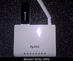

Демонтировал из машины для профилактики роутер-ZyXEL keenetic 4G... Работает без проблем уже 5 лет в связке с USB-модемом E392 на тарифе "Интернет XL" от Мегафон.
Питание подключено от дополнительного аккумулятора через программируемое реле времени с выставленными режимами "включение по времени - в 8-00 часов утра" и "выключение по времени в 23-00 часов, если АСС не включалось более 1 часа". Алгоритм соответственно можно подобрать любой и настроить так, что работать будет только если заведен двигатель (присутствует АСС)...
Также параллельно организовано принудительное включение/выключение от установленной в машине сигнализации (по звонку с мобильного телефона включается/выключается дополнительный канал). Все "семейные" телефоны подключаются к Wi-Fi в машине автоматически (соответственно планшеты тоже). Где есть зона приёма GSM - практически постоянно есть Интернет. Сам по себе USB-модем E392 очень хорош - сеть держит превосходно, после крытых парковок "поднимается" без проблем. Всё рассказываю к тому, что не обязательно иметь планшет со встроенной SIM-картой. Версия WiFi вполне работоспособна...

У меня нет такого "свистка"... Который может уверенно "держать" сеть и без проблем раздавать WiFi. Я поделился одним из вариантов раздачи интернета в машине - беспроблемно работающая связка на протяжении 5-ти лет. Все "железо" подбиралось опытным путем... Возможно сейчас есть другие менее "громоздкие" и надёжные варианты "раздачи", но что-то пользователи не спешат выкладывать свои наработки... В своё время экспериментировал с IP-камерами для видеонаблюдения в машине и именно ZyXEL keenetic 4G +E392 показали наилучшие результаты стабильного подключения и переадресации... К тому же я убедился на своём опыте, что использование отдельного WiFi - роутера гораздо практичнее и надёжнее...

Нашёл обзор подобного модема 4G с Wi-Fi раздачей (Huawei e8278). Судя по описанию и тестам - может очень неплохо использоваться в машине. Одно условие: питание нужно на "свисток" +/-5В и током нагрузки от 1.5А. При этом он вполне самостоятелен и независим, и требует только мощного источника питания. Радиус "раздачи" достаточен для использования в салоне машины и может подключить до 10 пользователей WiFi. Время подключения и начало "раздачи" происходит через 1.5-2 минуты после подачи питания на модем (можно организовать удаленное подключение). Так что - есть предмет для тестирования...
