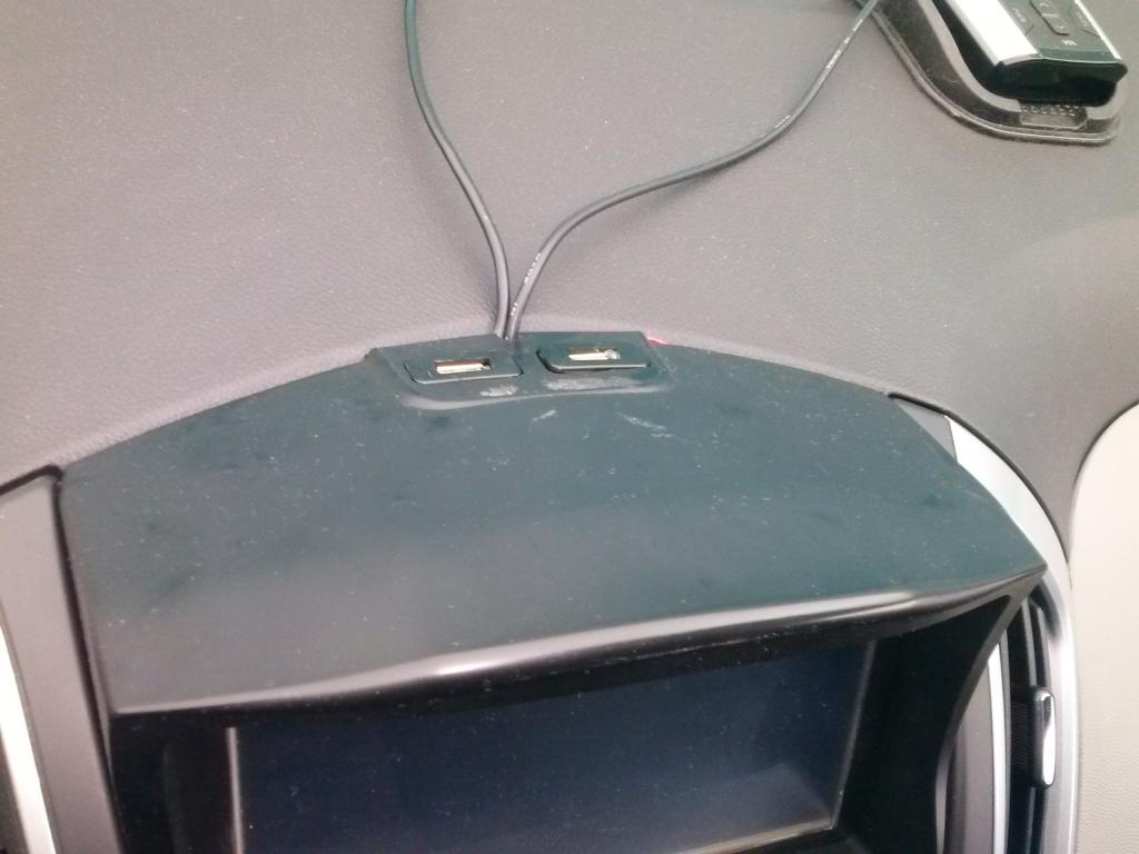

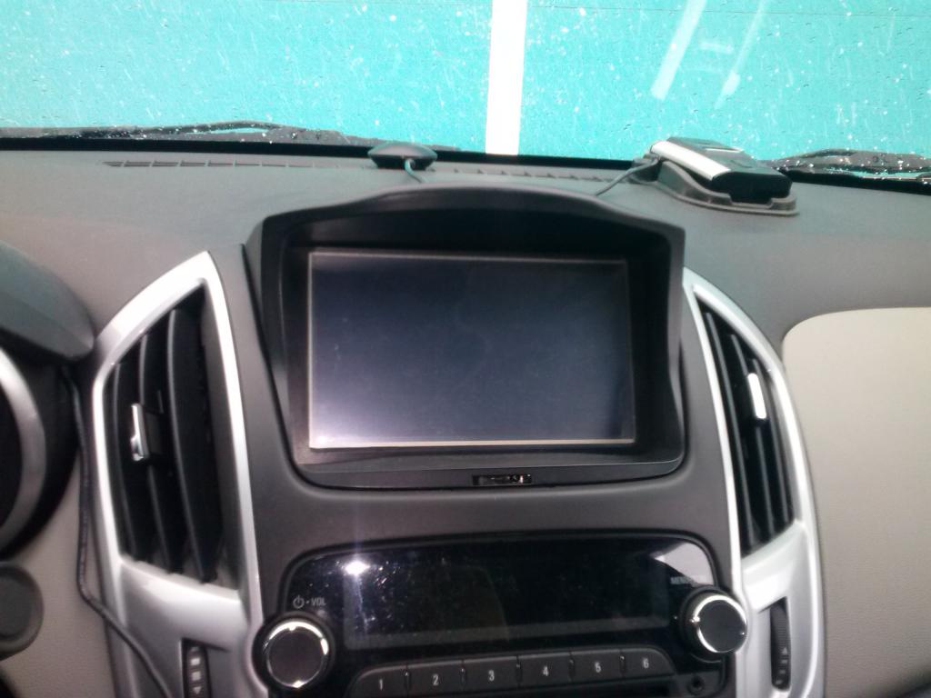

Здравствуйте.
Предлагаю Вашему вниманию проект на основе тонкого клиента HP t5740. Как и в предыдущем проекте http://www.pccar.ru/showthread.php?t=23297 главная деталь - рамка В ней размещен 7" монитор на народном контроллере с подключением камеры заднего вида. Решение обычное, нет смысла его подробно описывать. Питание 12 В от цепи ACC, сигнал включения заднего хода взят напрямую от блока BCM. Также в рамке размещен usb хаб на 4 порта. К нему подключены gps приемник, контроллер тач-панели и 2 порта на рамке. Внешний вид практически не изменился.
ID:	45211   Нажмите на изображение для увеличения

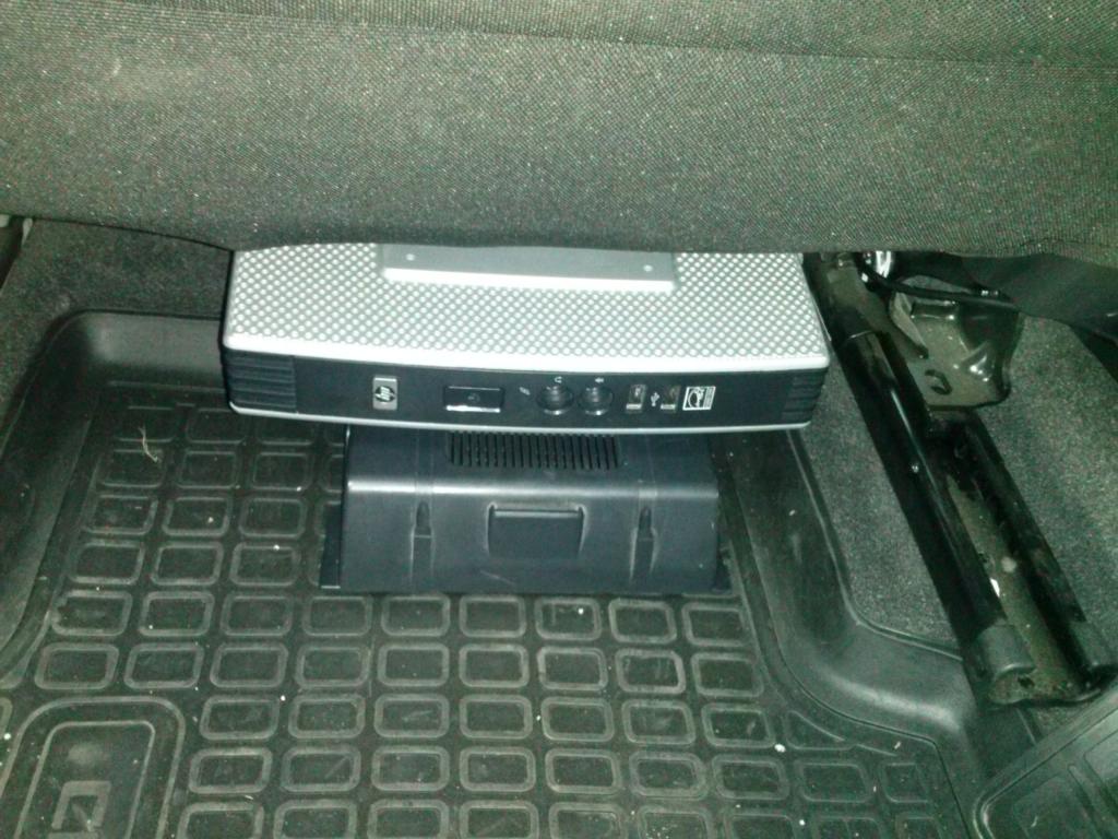

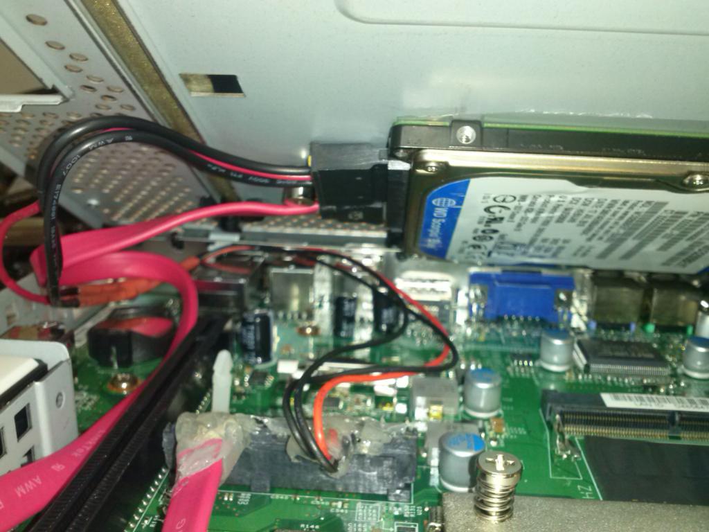

Для системного блока у уважаемого arkhnd был приобретен тонкий клиент HP t5740. http://www.pccar.ru/showthread.php?t=24363
Поскольку имеющегося flash-накопителя на 2 Гб явно недостаточно, по рецепту http://www.parkytowers.me.uk/thin/hp/t5740/mods.shtml был установлен hdd 2.5" 320 Гб. Пока из Китая едет преобразователь 12/19V 4A, для питания используется родной блок и и преобразователь 12/220V. Системный блок пока помещен под сиденье.

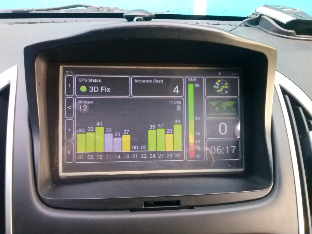

Надеюсь, этого достаточно?

Да вполне.
