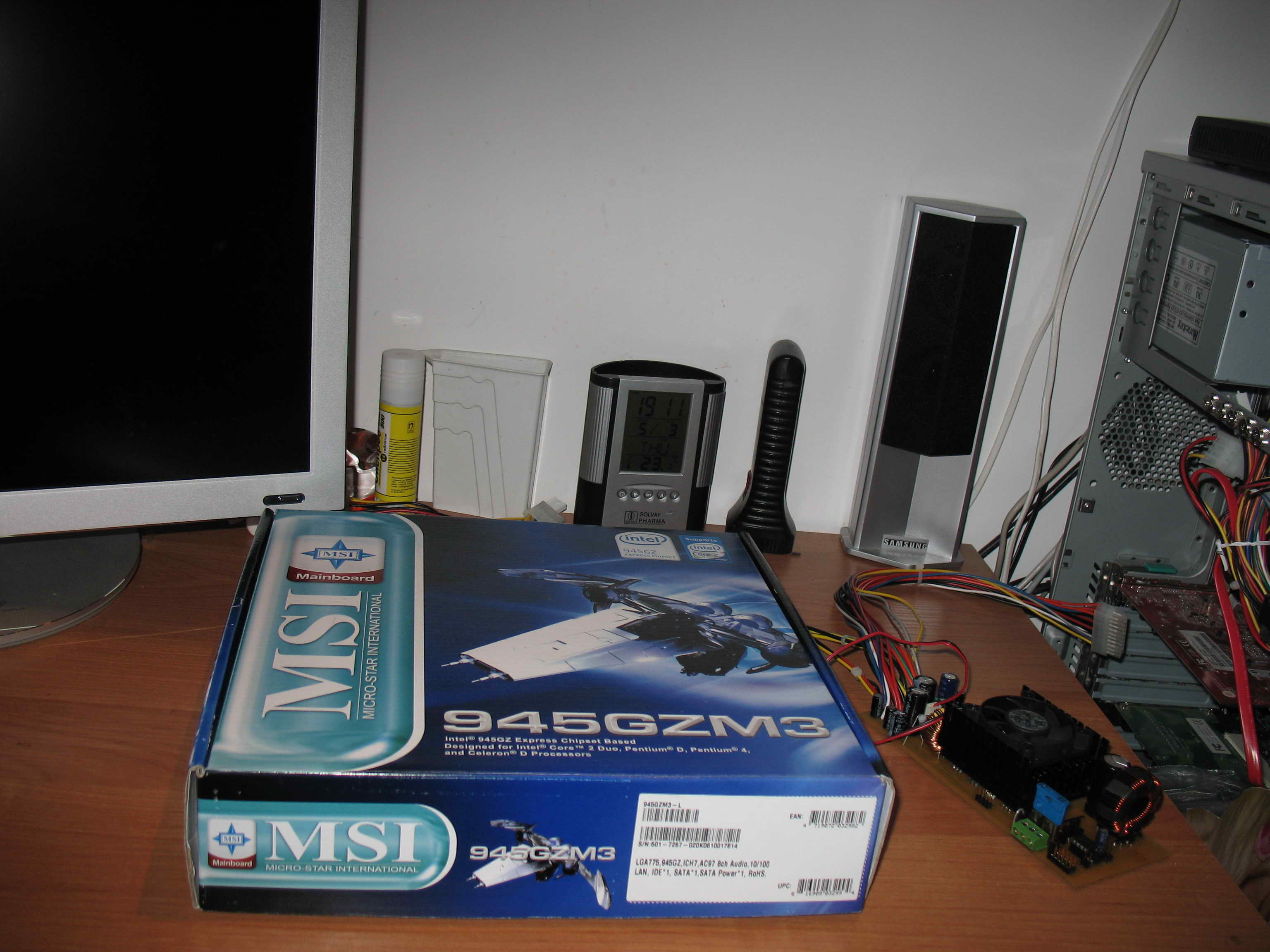

Начну с начала... Более 8 месяцев назад по случаю приобрел КПК Acer N35 с функцией GPS у знакомого. Было это на открытии охотсезона, по случаю приняли на грудь грамм эдак сто... и, значится он решил прихвастнуть, показав нам этот девайс, ну я конечно сразу взял его в оборот, тем более там были закачаны карты нашего региона, 2-х км, еще Генштаба СССР, короче я его уболтал продать сию штуковину и вот с того момента в моем пыжике завелся усеченный комп. Конечно по истечении N-го времени он мне наскучил своим децельным дисплеем и ограниченными возможностями, тем более коллега уболтал его продать, короче, пообщавшись с кентом на тему прогресса и выяснив адрес сайта pccar.ru, я просто заболел. Простите за многословие, но в нашем регионе (Джамбул, где известный персонаж знаменитого кинофильма еще в советские годы разбавлял бензин с мочой) об этом даже никто не знает Поэтому хочу выразить респект за огромное понимание Димону, который вошел в положение и разъяснил чайнику что почем, посодействовал в приобретении БП от Sergey_L, была огромная проблема по доставке данного девайса из Москвы в мой регион, ну и короче все такое. В настоящий момент были приобретены: мамка MSI945GZM3, камень Intel Core 2 Duo E4300 (выбран из-за потребления 65 W max), память Kingston 512MB DDR2-4200, винт SATA 80 Gb, GPS приемник BU-353, DVD-RW ASUS. В настоящее время, через знакомого в Лондоне закупается 8.4" моник touch screen на ебае, под эти размеры делаю рамку, фотку выложу позже.
Прошу не судить строго, все таки провинция как никак, достать комплектующие типа миниITX вааще невозможно, полазив по нашим форумам, наткнулся только на то, что наши умельцы ставят преобраз. на 220В к ноуту без внедренного моника и тем и пользуются, считая данное действо пределом мечтаний. а о фронт-эндах и тачскринах вааще понятия не имеют. Sorry за брюзжание, но на наших говорилках не могу найти понимание, поэтому решился сотворить как говориться по образу и подобию, поэтому не сочтите за плагиат. Отчет по проекту буду предоставлять по мере возможности, так как всегда работы валом, семья, дети, и только 2-3 часа в неделю для себя, в смысле для carpc

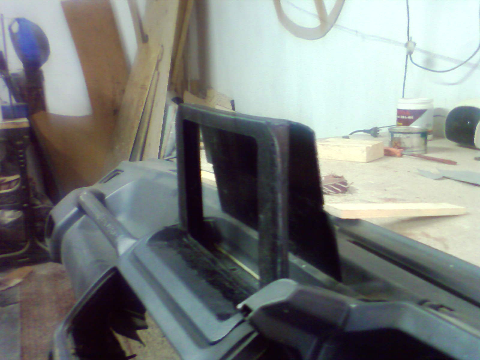

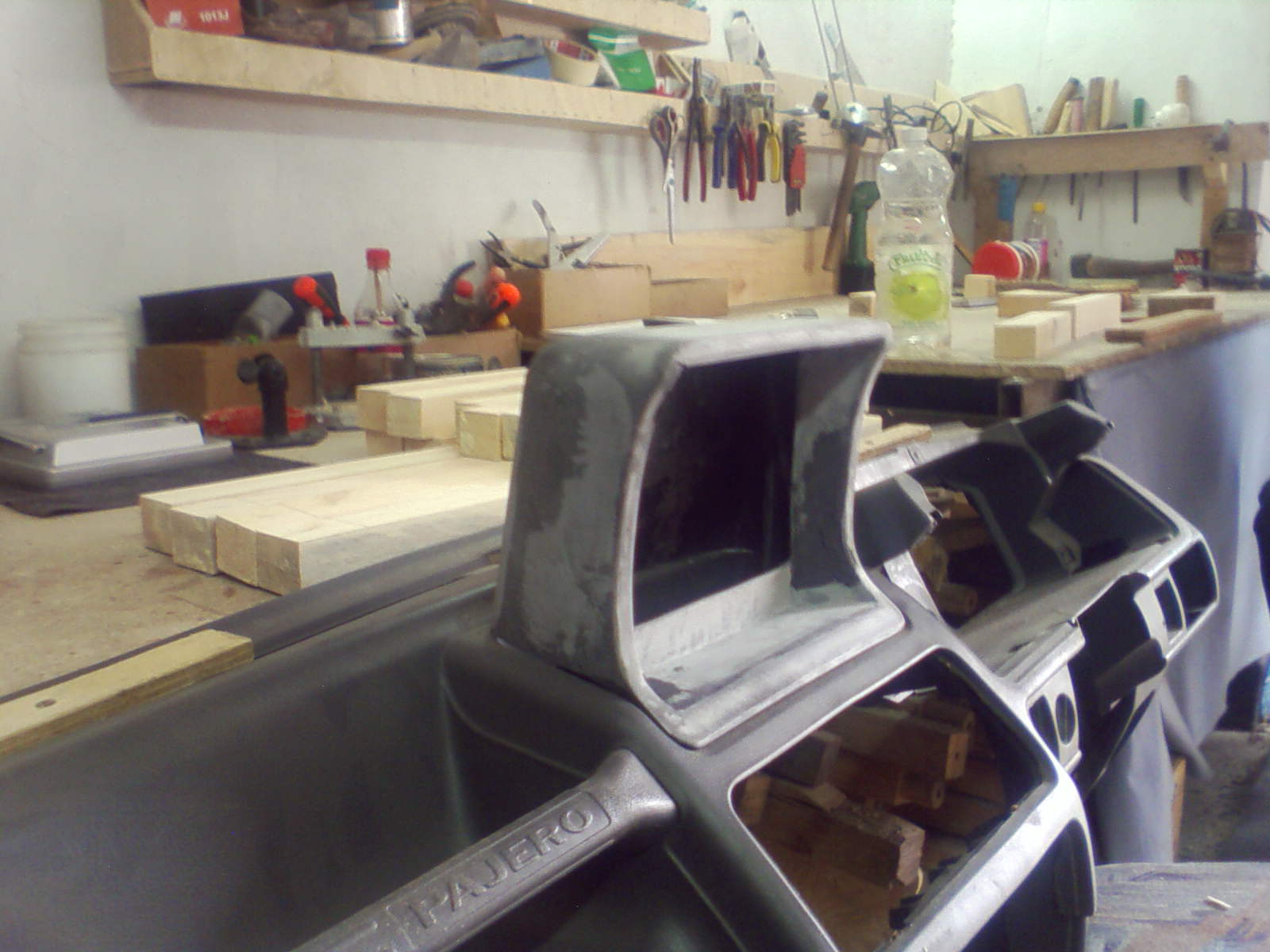

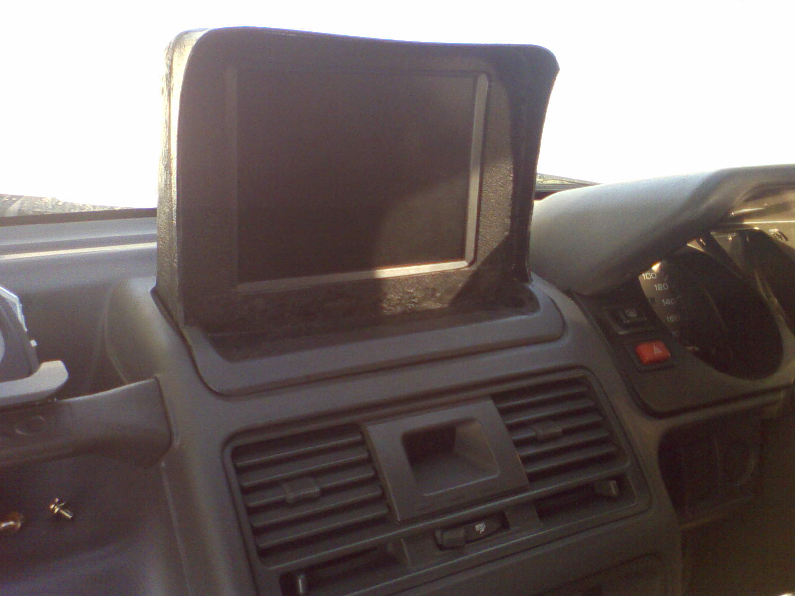

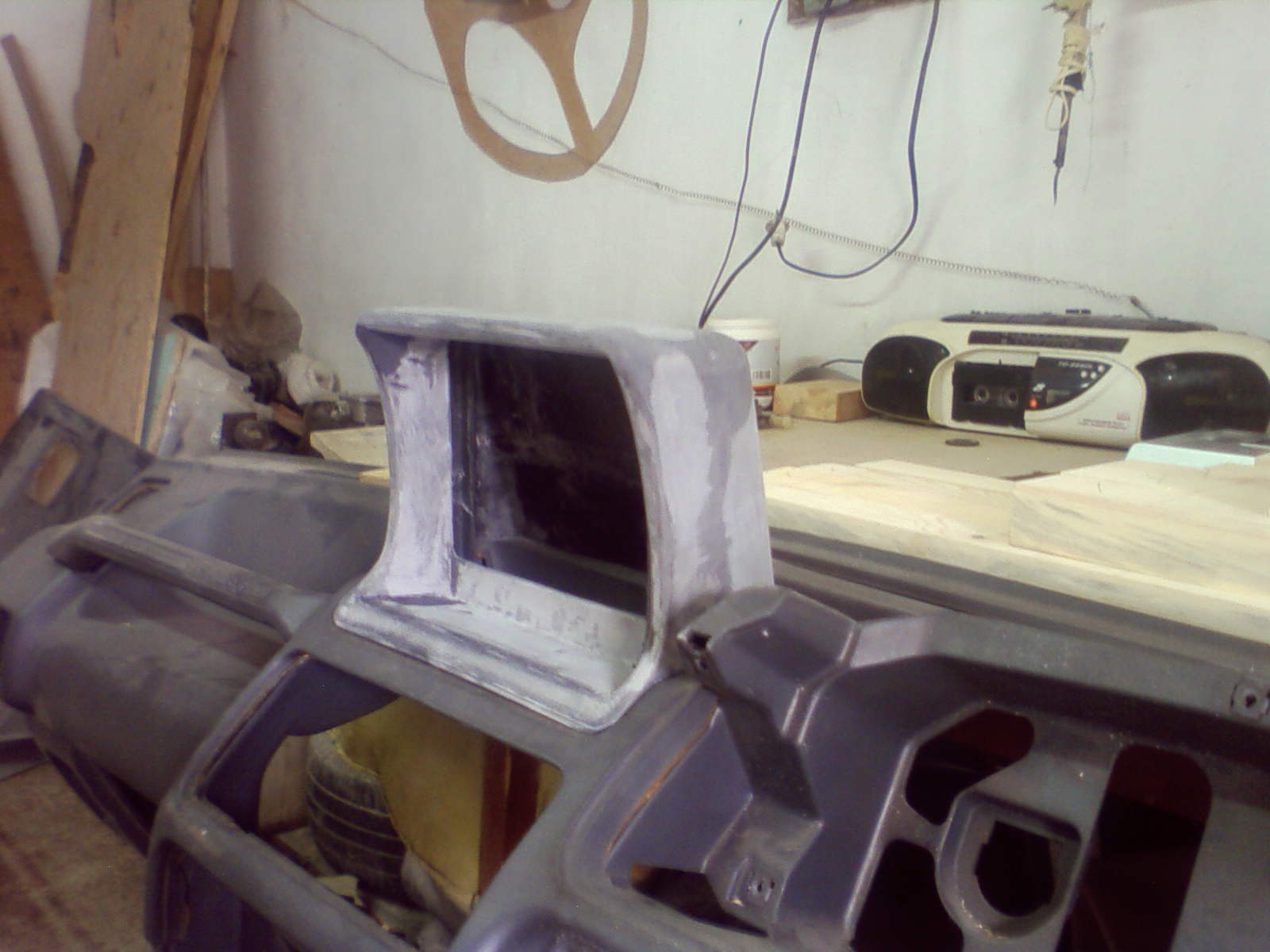

В выходные доделывал рамку под моник, вопрос, что лучше сделать обтянуть кожей, либо покрасить?

Обтягивай! У 80% писикарщиков краска со временем трескается, я - не исключение. Гемора с подготовкой и покраской - выше крыши. Обтяжка на мой взгляд и надежнее и эстетичнее и проще.
Согласен. Правда, придётся немного пошить... )

Капитальный подход, снять торпеду.Уважуха.
Молодца,продолжай в том же духе.

Все проще, друзья перекидывают рули справо налево, а торпедами топят бани, ну я ее и позаимствовал, чтоб каждый раз не снимать центральный щиток приборов. Вопрос хватит ли встроенной звуковухи на мамке MSI 946GZM (выход 7.1) или прикупить звуковуху типа креатива?

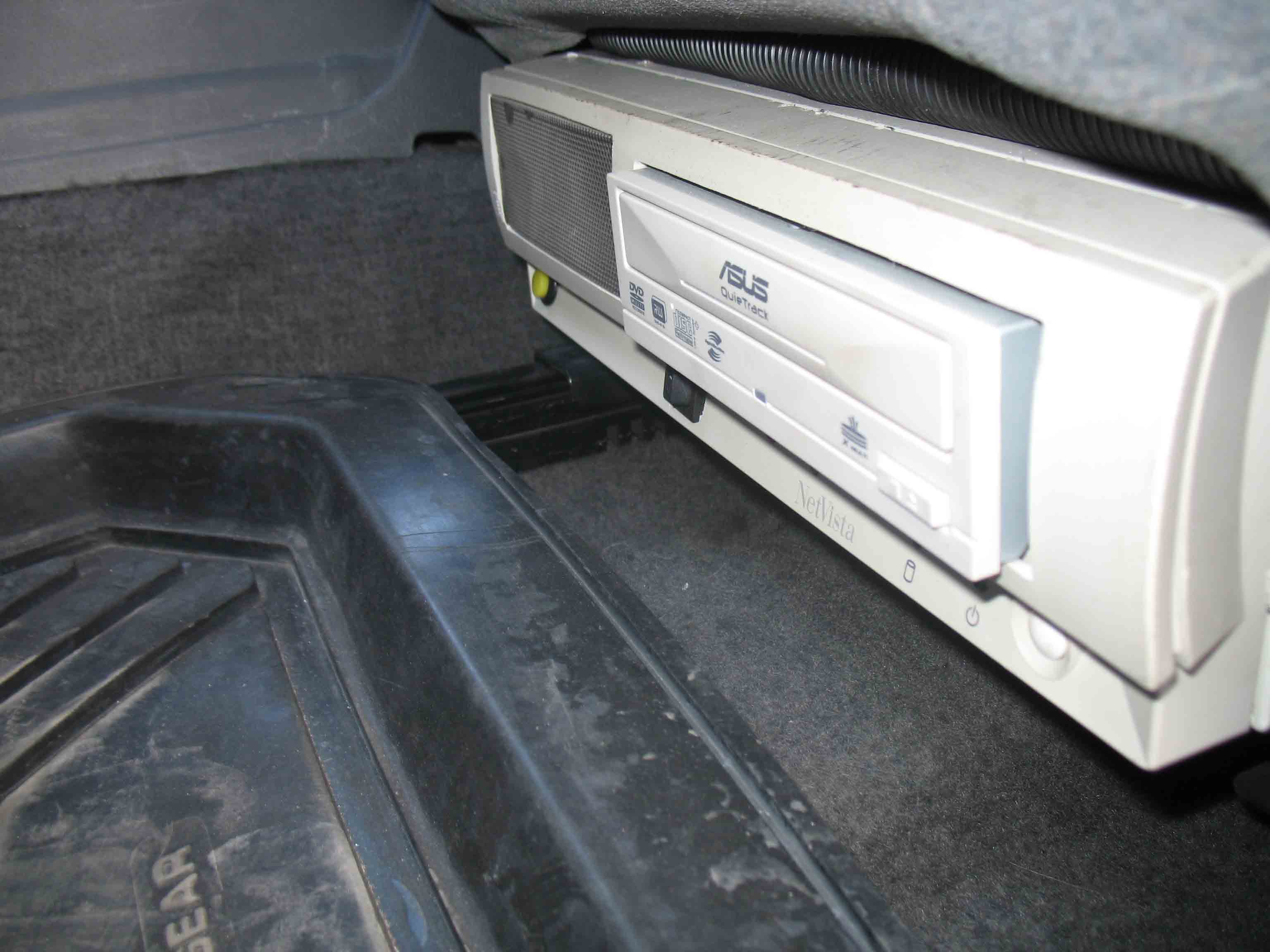

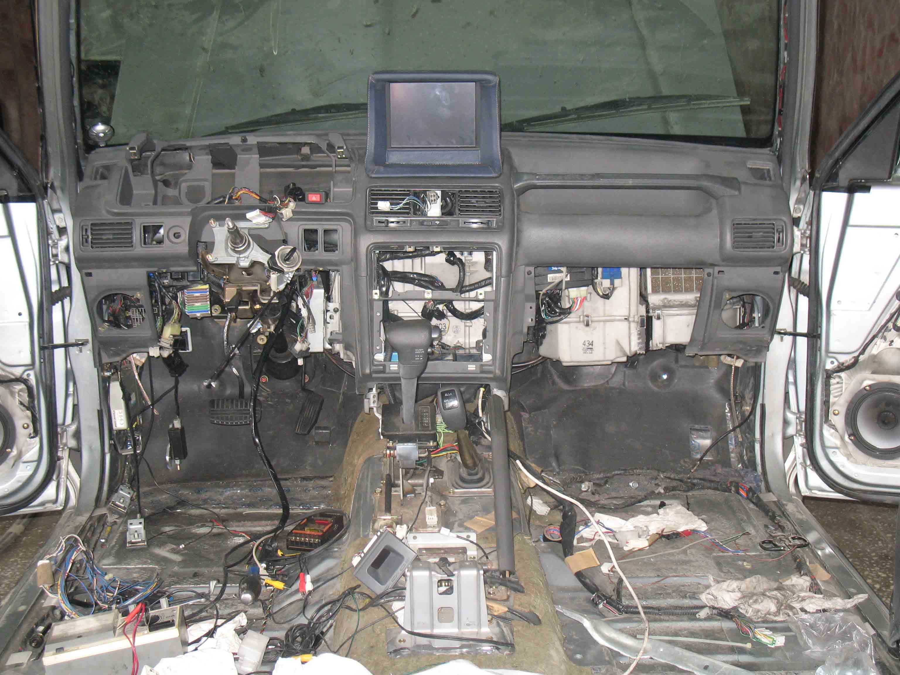

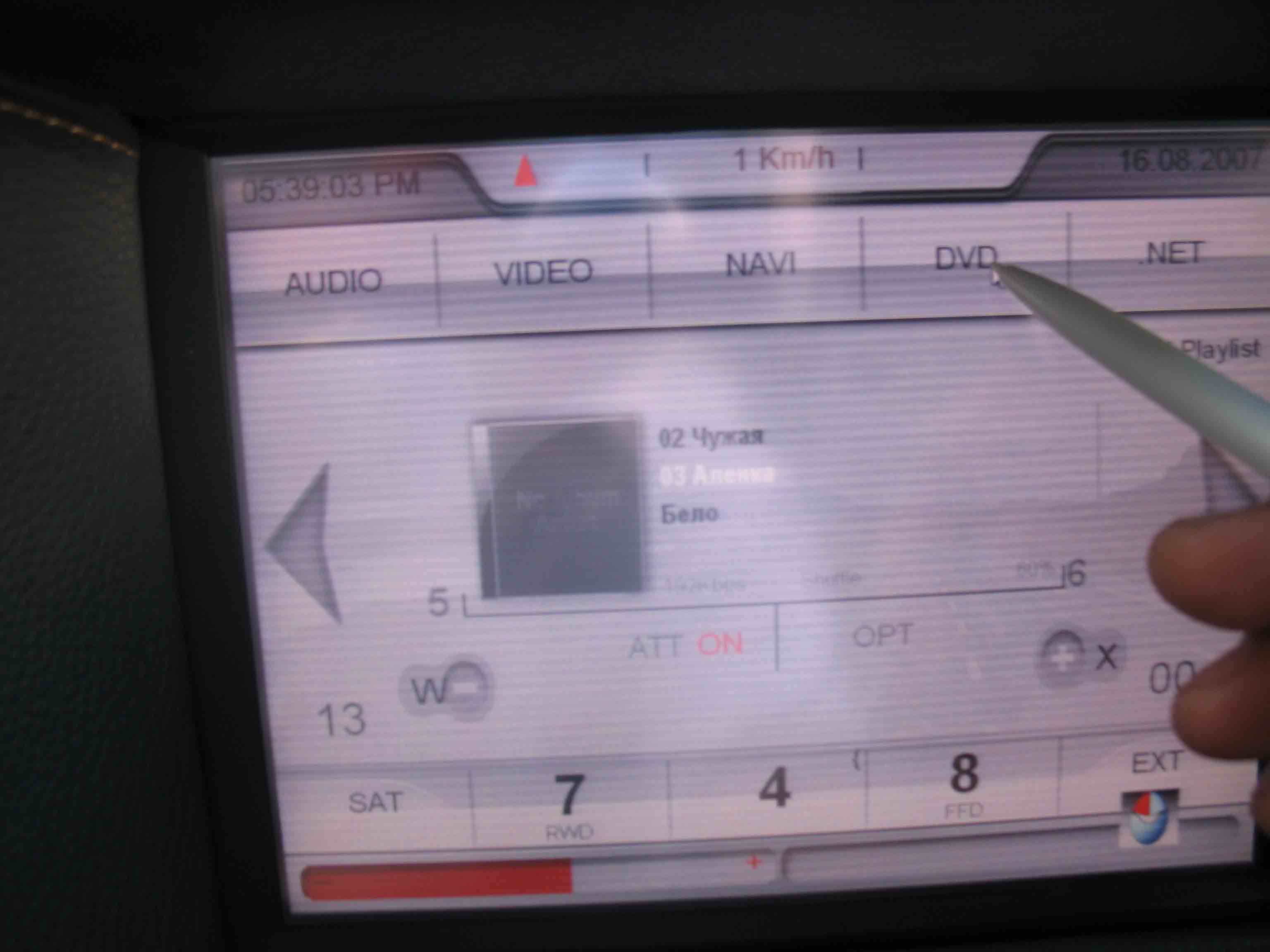

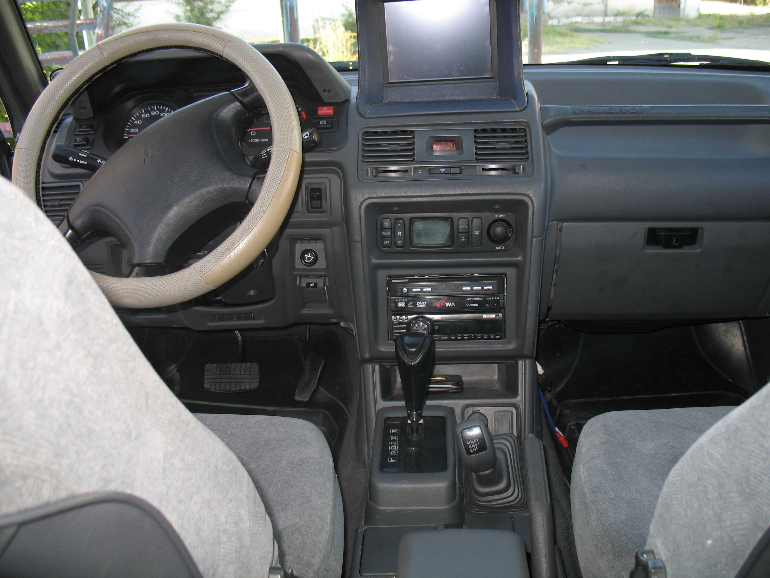

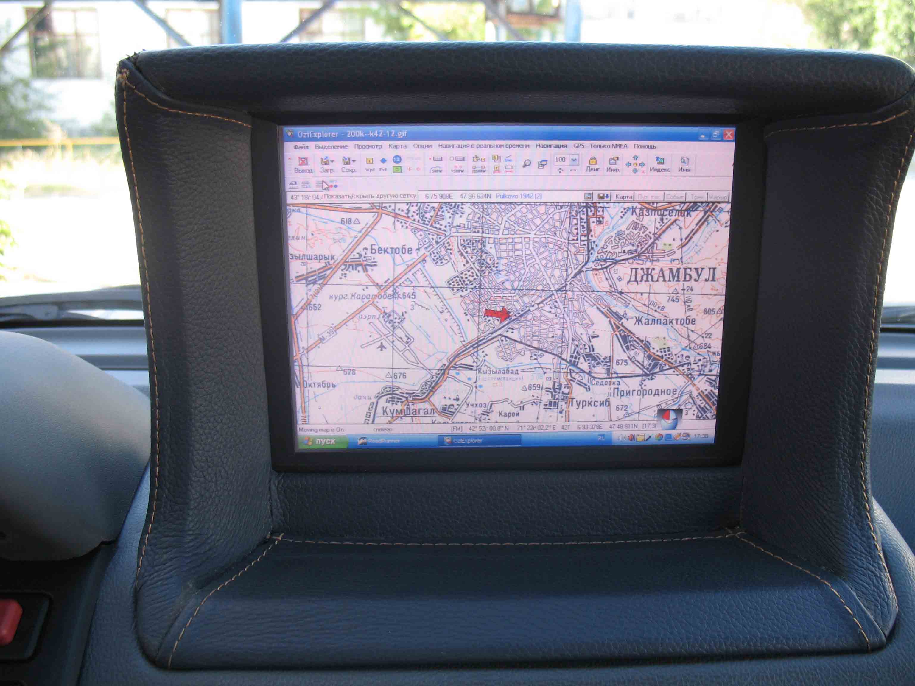

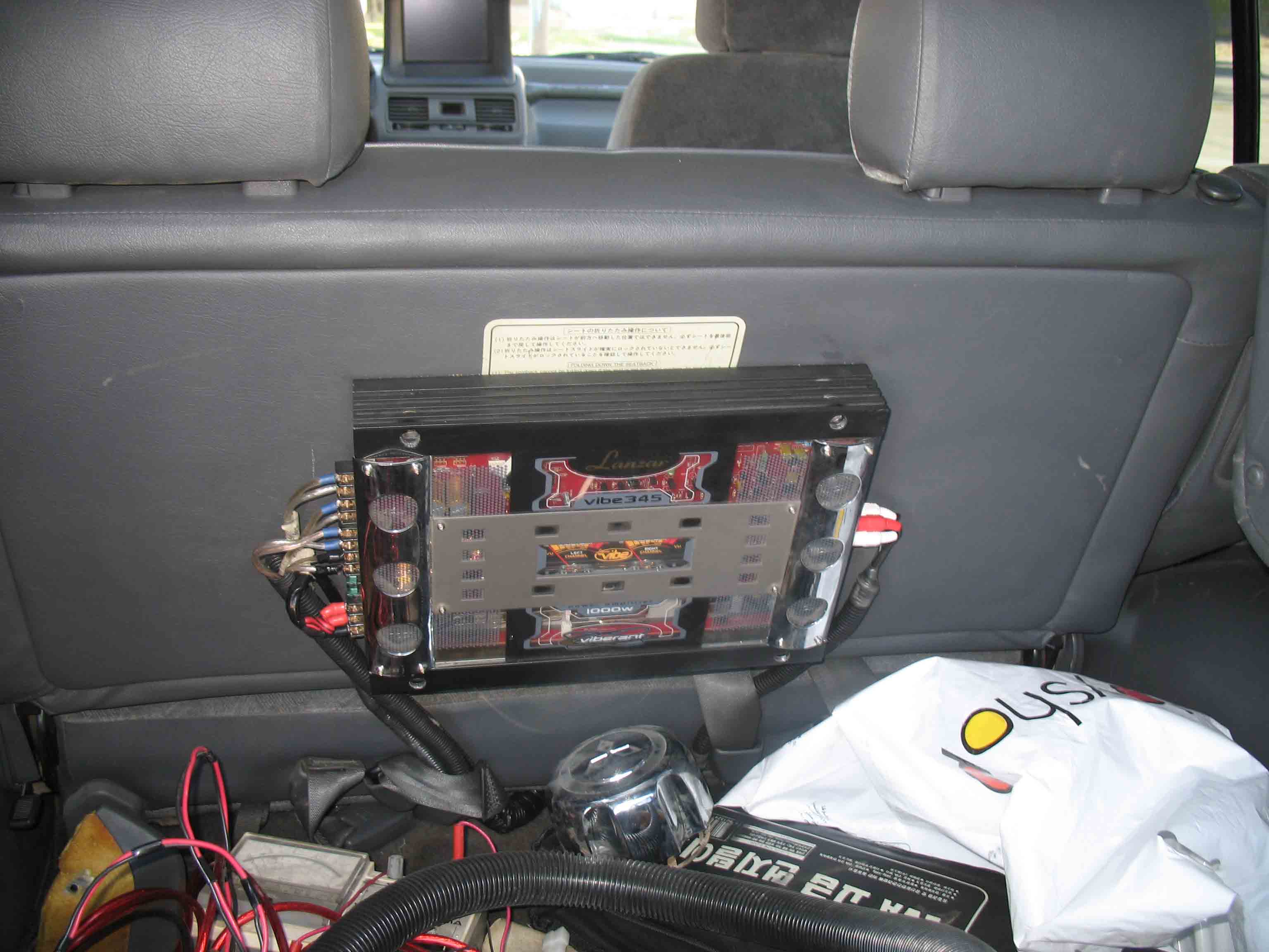

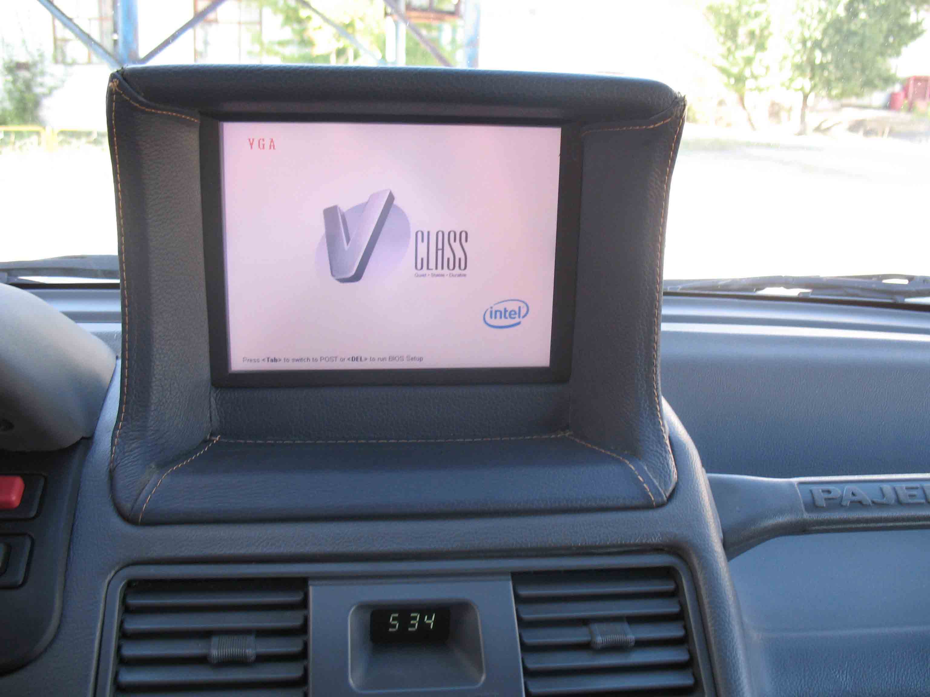

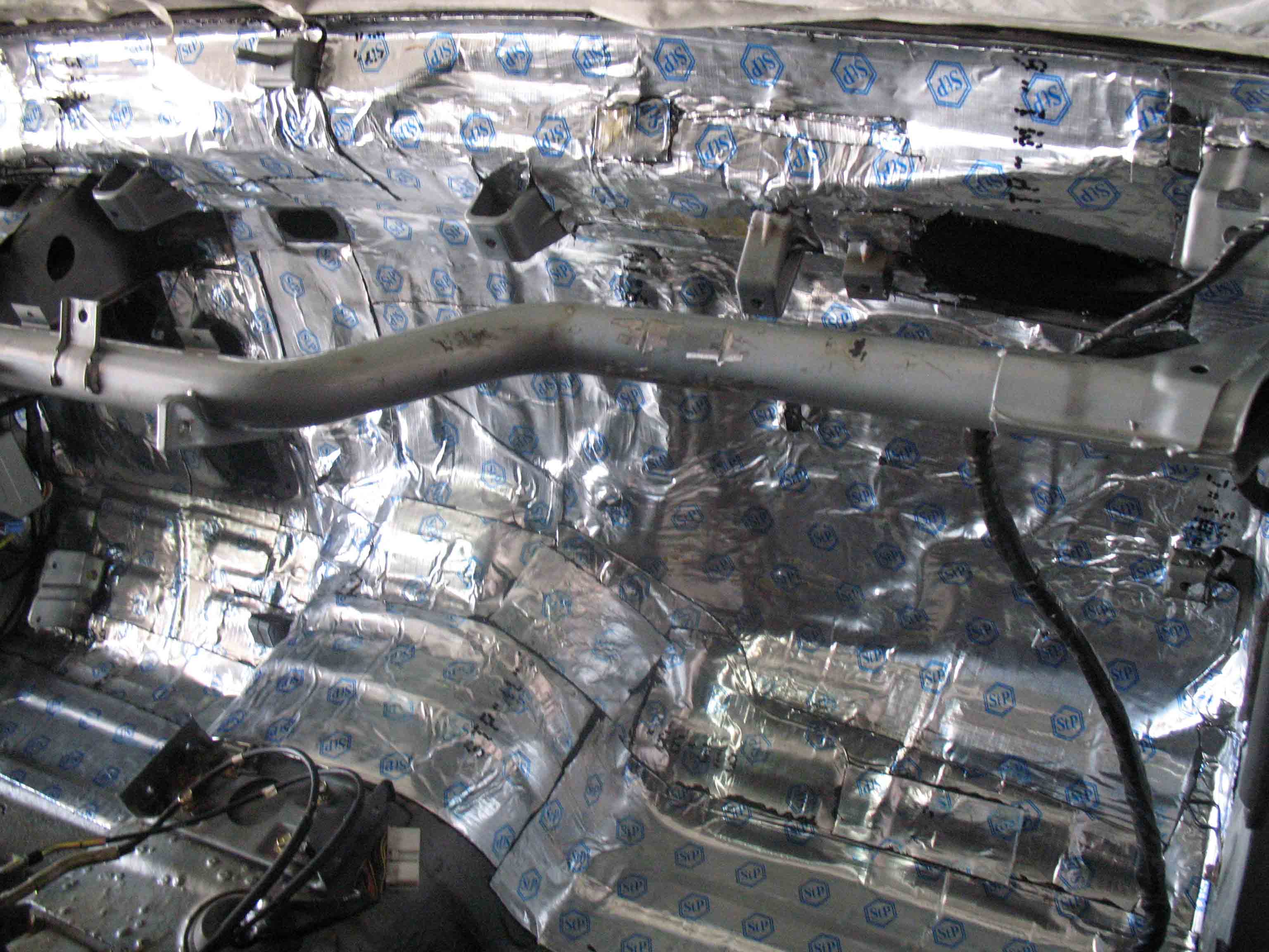

Наконец-то закончил инсталяцию карпутера, заодно и переставил руль справа налево, ну сразу обесшумил весь салон, включая и двери и заднии крылья, процесс заснял на фото.

Молодец, теперь самое интересное: настройка софта, устранение багов, наводок и прочее. Но все это меркнет перед приятным ощущением, что смог и работает.Поздравляю.

Супер, отдуши поздравляю и завидую. Для полного щастья осталось найти ГШ питисотки. Если квадраты знаешь, (к42-12), то можно попросить на wwwboards.auto.ru/gps, только мыло свое оставляй.
