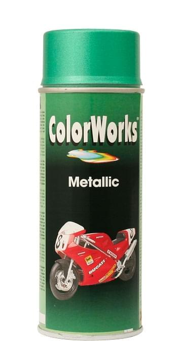

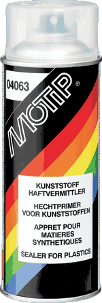

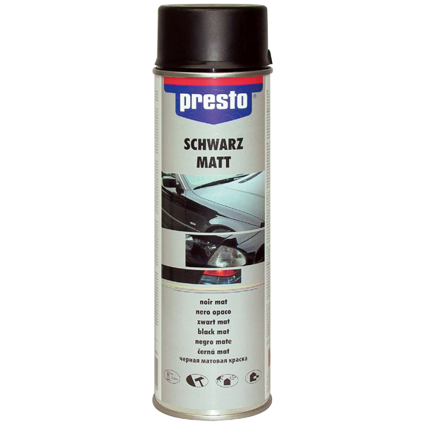

Из собственного опыта и по совету профессионала, к которому я обращался в свое время:
Грунт в баллоне фирмы Motip.
Краски в баллоне фирмы Presto или Coulor Works.
Шпатлевка без вариантов фирмы Novol универсальная автомобильная (или Bumper-FIX) . Из дорогих ROBERLO MasticPlast. Для обезжиривания лучше УАЙТ–Спирит. Если этого нет в наличии в городе - заказ через интернет-магазин. Но самый лучший вариант- обратиться к профессионалам -малярам (если только нет "желания сделать самому" или временные финансовые проблемы ).

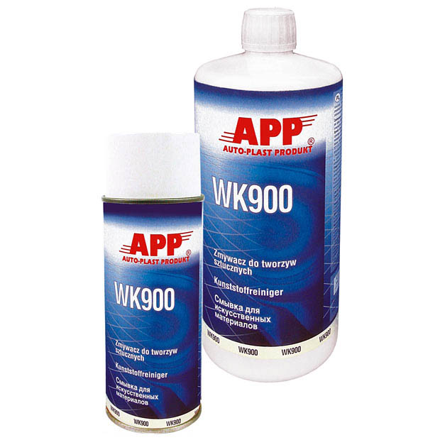

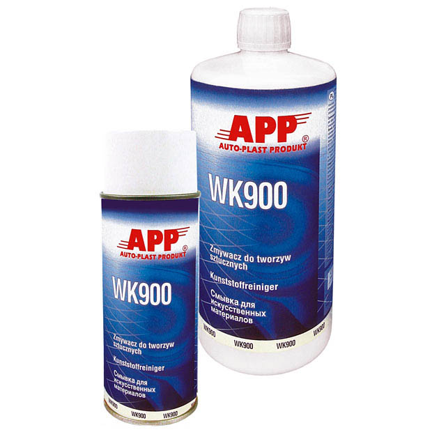

Старый 14.04.2016, 19:25   #8
Сообщений: 2,660
Для металла 646 может и вне конкуренции... А вот пластик рамок и пластиковые детали салона я бы поостерегся обезжиривать 646-ым. Многие виды пластиков чувствительны к агрессивным растворителям, а 646 именно таким и является. Большинство пластмассовых деталей равнодушны к уайт-спириту. Нет риска, что деталь "оплывет" или краску по пластику в баллонах "вспучит". В идеале пластик обезжиривать специальными антистатическими смывками для пластмасс. Например такой WK900 или что-то подобное. Но не растворитель или ацетон! Это мое мнение.
