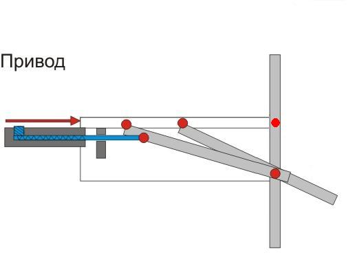

Задумался об установке ПК в машину. Основная проблема куда приляпать монитор, так чтоб его и видно было, и обзор не загораживал, и в интерьер вписывался, и в сложанном виде чтоб не видно было.
Нашел одно такое место но оно ограниченно по высоте 30мм (можно попробовать раздраконить до 40) но чтоб монитор было хорошо видно он должен вверх подниматься
Я тут немного поплагиаторствовал и вот что у меня вышло.
Но вот как такую механнику изобразить мыслей пока нет. может натолкнете?
Заранее спасибо.

Была темка такая - почитайте http://www.pccar.ru/showthread.php?t=1394
Обратите внимание, тема в той же ветке, куда вы адресуете свой вопрос.

Эту темку я наизусть помню. Она мне по ночам сниться . Но вся проблема именно в ограничении по высоте.
Там еще могут траблы в глубиной, но это уж я сам.

эту схемку я придумывал тоже не от хорошей жизни, у меня есть пространство глубокое но низкое в торпеде, такая схема реализуется очень просто, направляющие - от мебели, очнь удобны салазки от ящиков, либо делаешь сам, привод - мотор от чего угодно (хочешь в чип дипе купи - шаговый 300 р, хочешь от стеклоподъемников вазовских., ) в качестве привода я себе купил шпильку винтовую в мебельных магазинах продается., единственно в чем сложность это в редукторе. управление 2 концевика и реле..
У меня проблемы сейчас с выбором моника и деньгами.... просто на 8ми дюймовый надо немного схему изменить, вот я решаю 8 или 7 дюймов.
